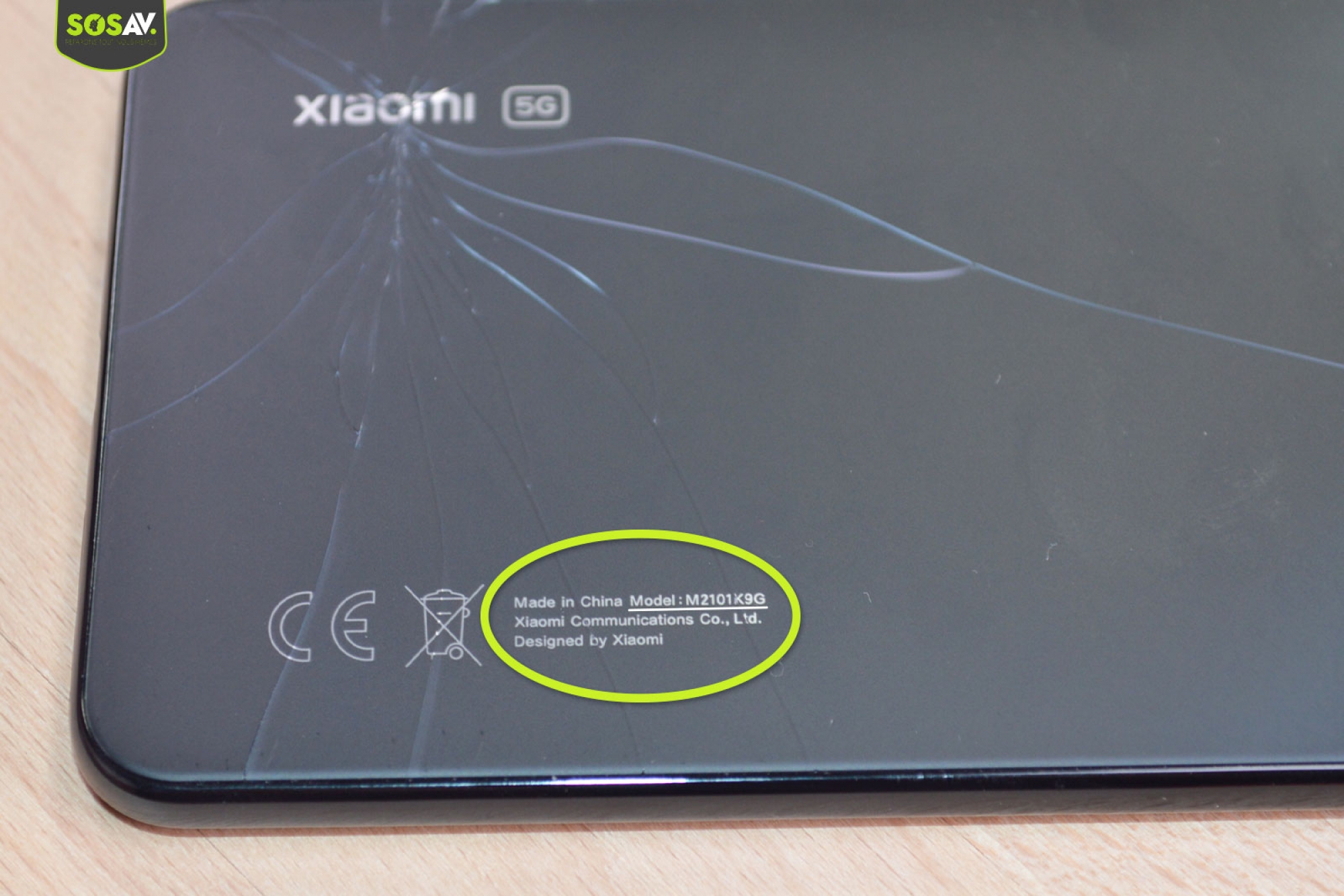

Avant de procéder au remplacement du bloc écran (incluant la dalle et le châssis) de votre Xiaomi Mi 11 Lite 5G, il est essentiel de vous assurer que les pièces de rechange que vous allez utiliser sont bien compatibles avec votre modèle.
Pour cela, accédez aux paramètres de votre téléphone, dans la section "À propos de l’appareil", afin de consulter avec précision la référence exacte du produit.
Le guide que nous mettons à votre disposition ici s’applique uniquement aux modèles portant l’une des désignations suivantes : M2101K9G, M2101K9C ou M2101K9R.

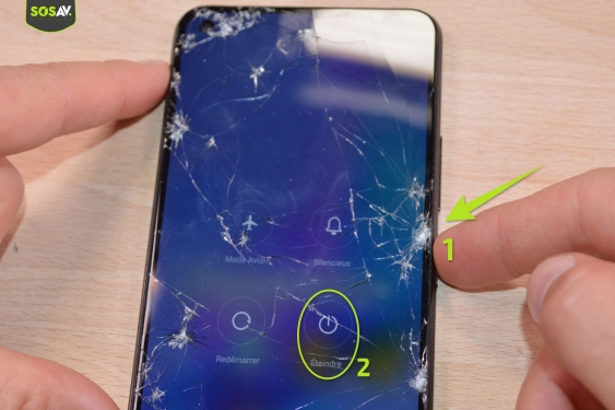

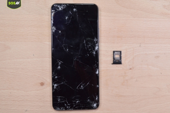

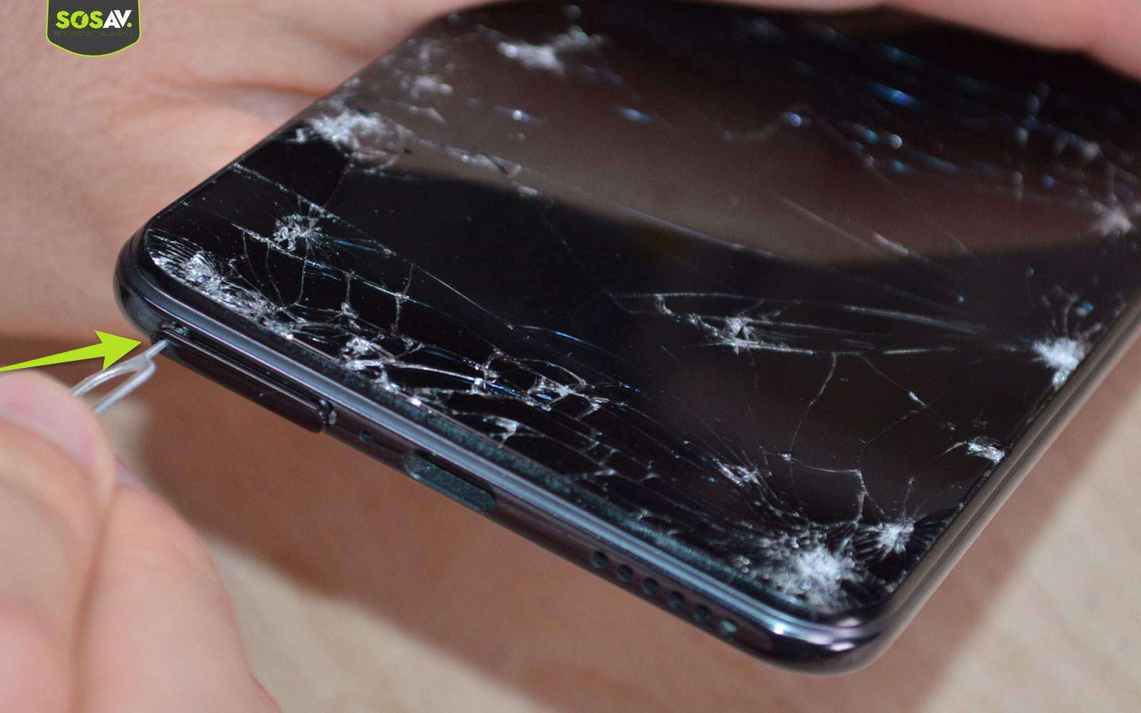

Avant de commencer votre réparation, éteignez votre smartphone, et retirer le tiroir SIM avec l'outil prévu à cette effet. Vous retrouverez cet outil dans le kit outil spécial n°1 disponible en option.

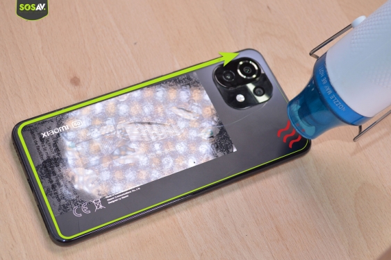

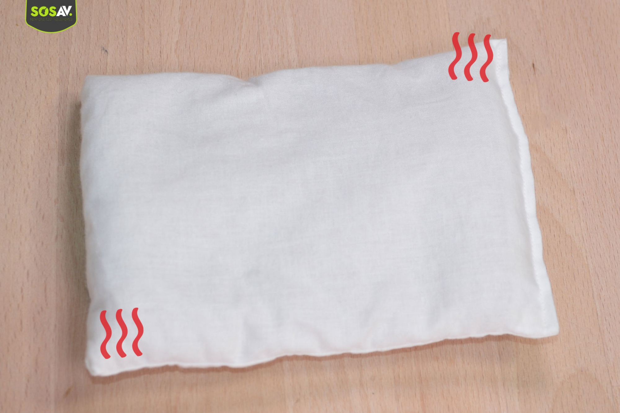

Pour accéder aux composants internes de ce smartphone, il est nécessaire de chauffer la partie arrière de l’appareil afin d’assouplir l’adhésif qui assure son étanchéité.
Vous devrez transférer l’ensemble des composants de l’ancien châssis vers le nouveau : la batterie, le moteur de vibration, les différents modules internes, les capteurs photo, etc.
Cette réparation est accessible à toutes, à condition de faire preuve de rigueur et de patience.
Utilisez un sèche-cheveux ou un pistolet à air chaud pour appliquer de la chaleur sur les bords de la coque durant environ 30 secondes.
Si vous disposez d’un coussin chauffant, placez-le au micro-ondes pendant environ 2 minutes, puis appliquez-le sur la face arrière du téléphone pendant 40 secondes.
Chauffez la coque arrière :

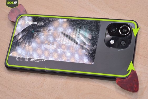

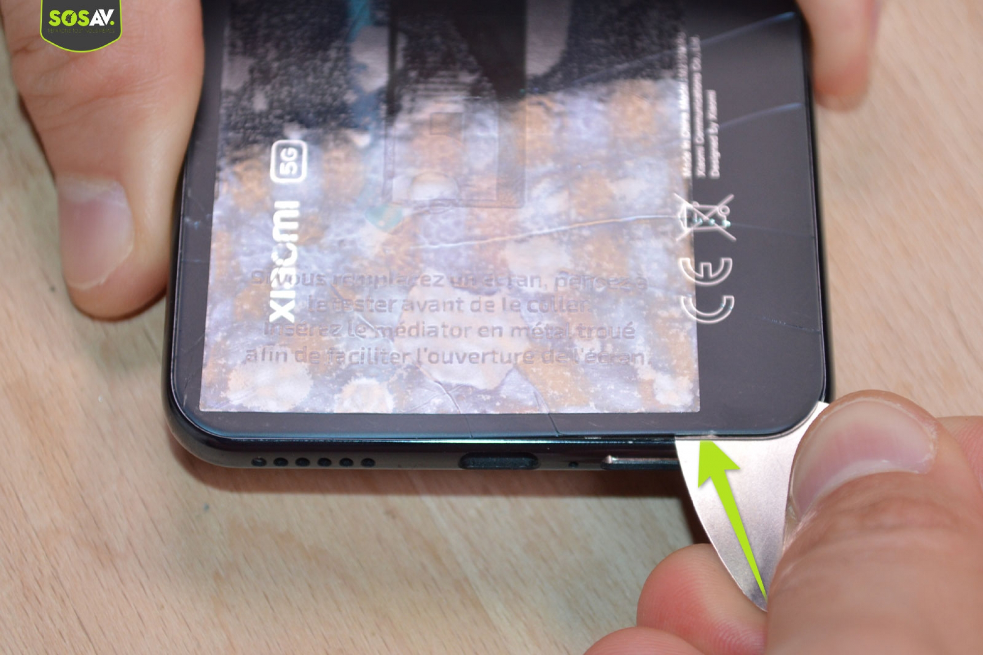

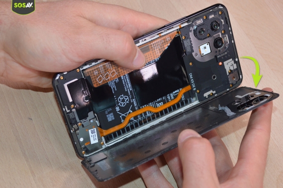

Ce smartphone était très endommagé. Pour ne pas se blesser pendant le retrait de la vitre arrière, nous avons posé un autocollant pour éviter de se couper avec les bris de verre. Vous pouvez également utiliser du scotch.

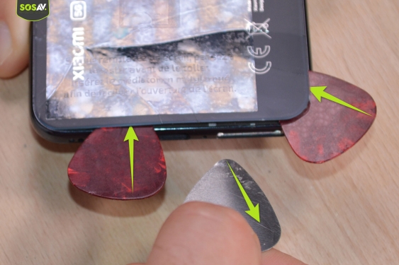

Une fois que vous avez chauffé la vitre arrière :
Insérer le médiator métallique ajouré entre la vitre et le cadre afin de créer un point d’ouverture.
Faire ensuite glisser les médiators rouges dans l’interstice, puis retirez le médiator en métal.
Faire tout le tour de la vitre arrière avec les médiators en plastique pour la décoller petit à petit.

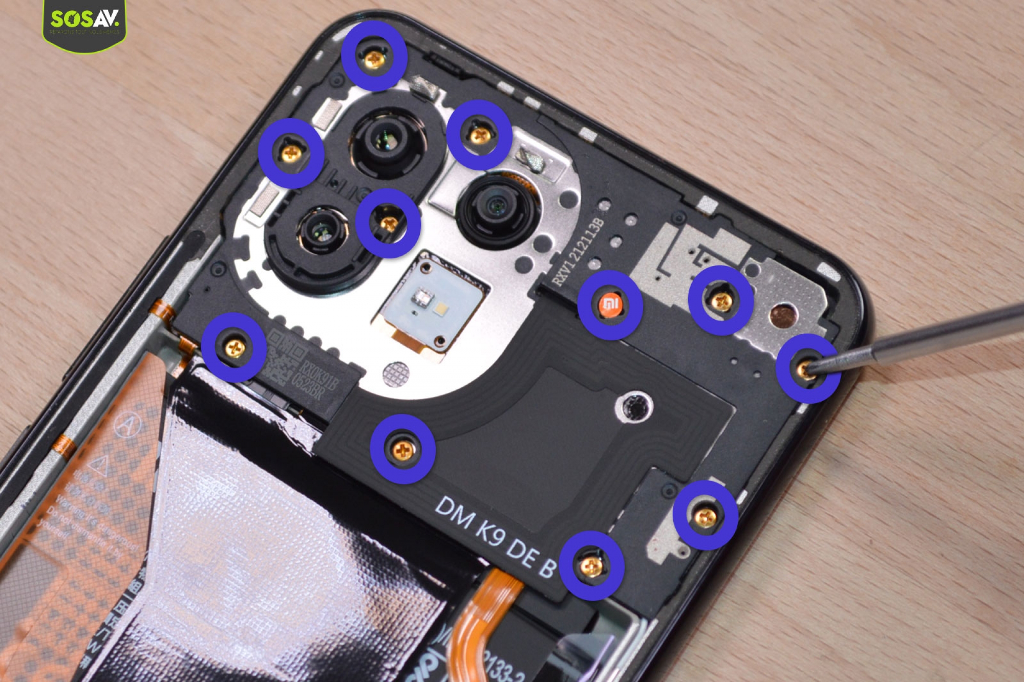

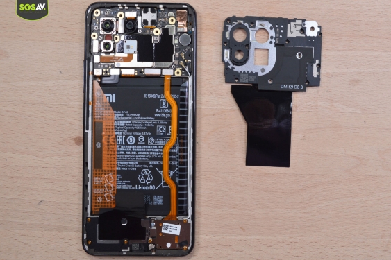

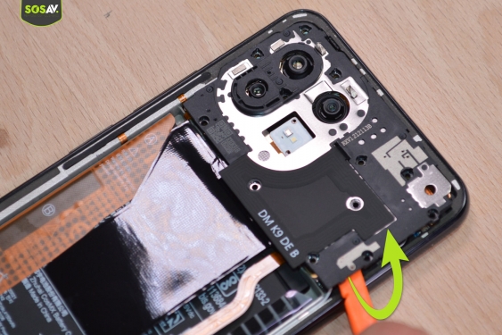

Dévissez les 11 vis cruciformes pour accéder à la carte mère

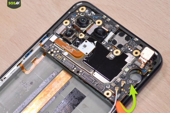

Insérez le levier en plastique sous la carte mère pour l'extraire du châssis.

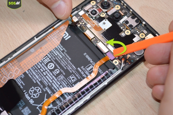

Déconnectez la batterie pour travailler en toute sécurité.

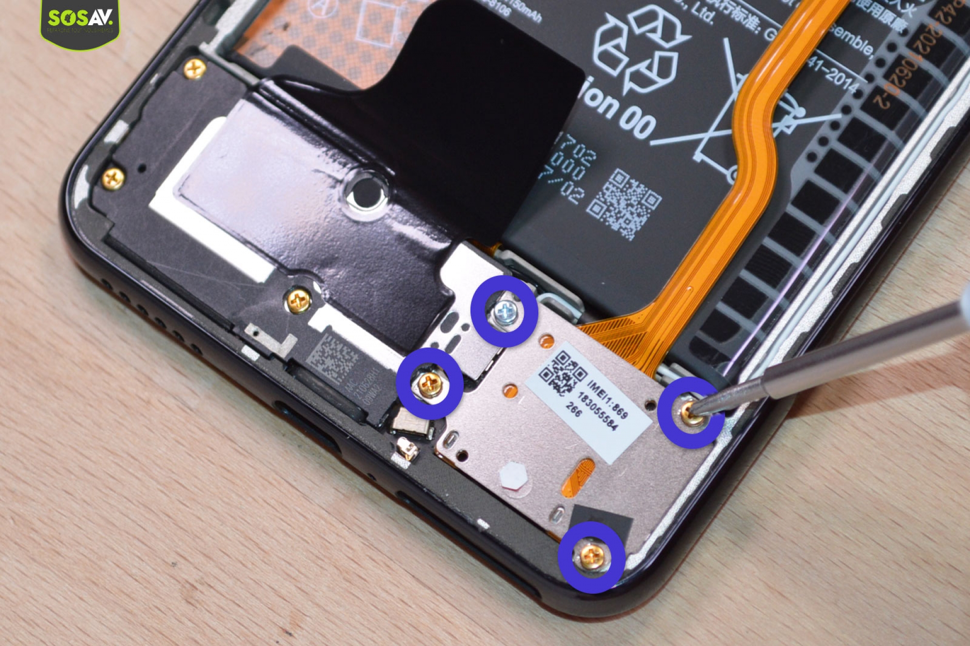

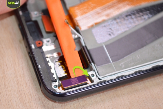

Retirez les 4 vis du lecteur SIM.
Déconnectez la nappe du lecteur SIM, attachée à la carte mère.
Retirez le composant avec la pince brucelles et mettez-le de côté.

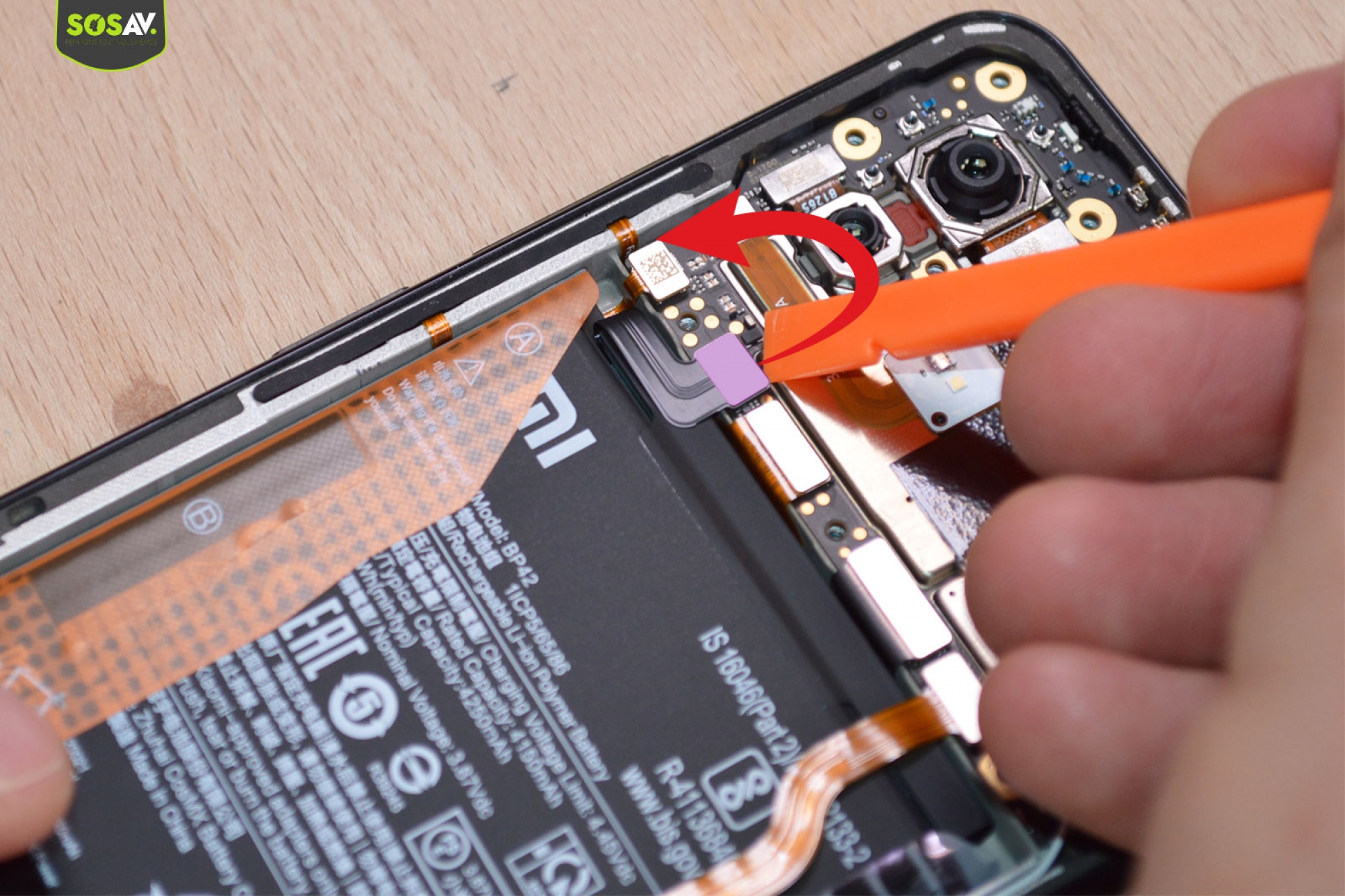

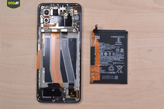

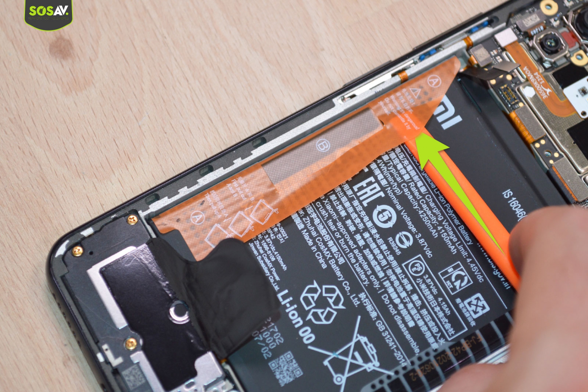

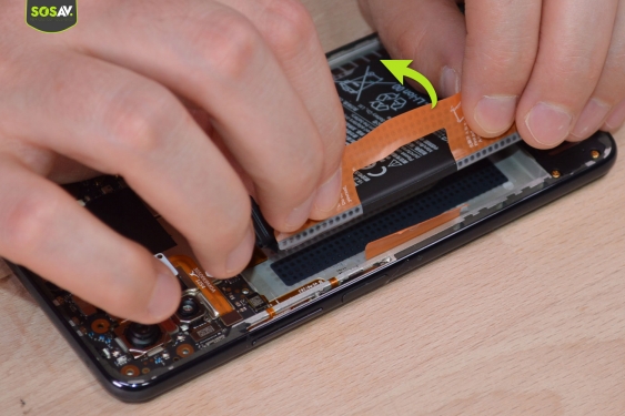

Décollez les languettes orange de la batterie avant de saisir la partie nommée A.
Tirez la partie A pour sortir la batterie de son emplacement.
Récupérez le film transparent se trouvant dans le châssis et recollez-le sur votre batterie.
Si la batterie a du mal à se décoller, chauffer légèrement côté écran avec votre sèche-cheveux ou un décapeur thermique.

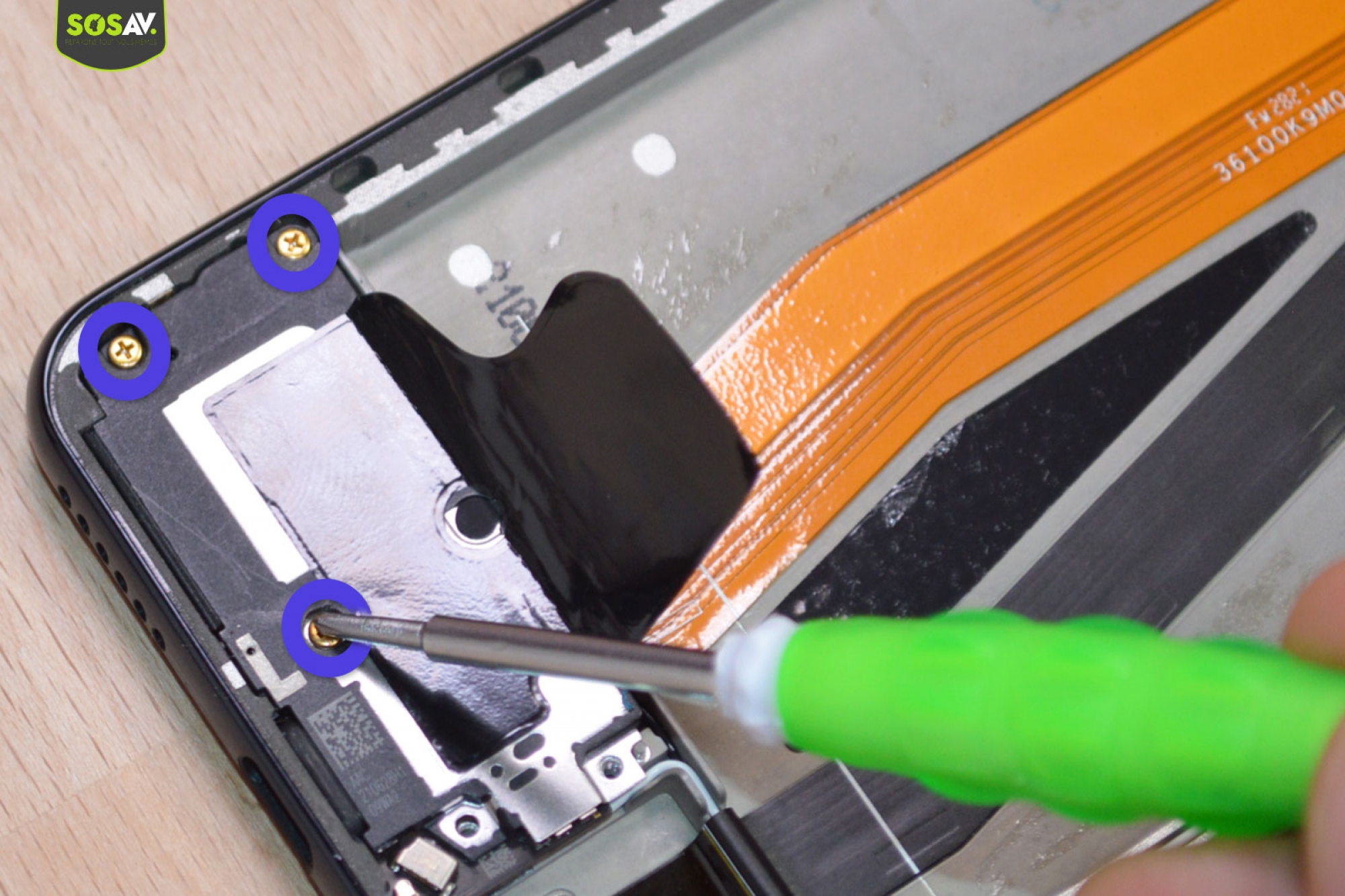

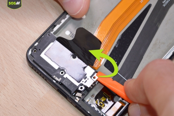

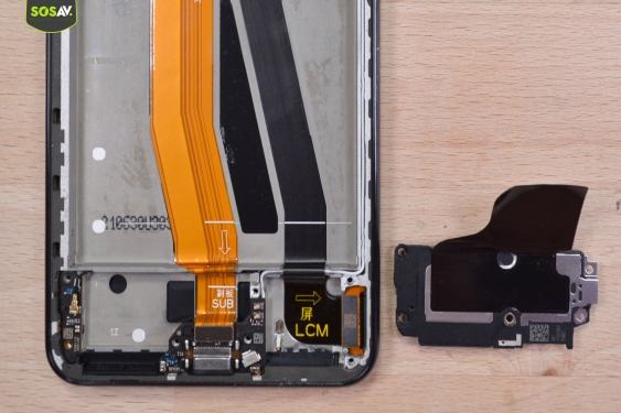

Retirez les 3 vis du haut-parleur externe.
Soulevez-le avec le levier en plastique et mettez-le de côté.

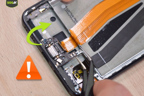

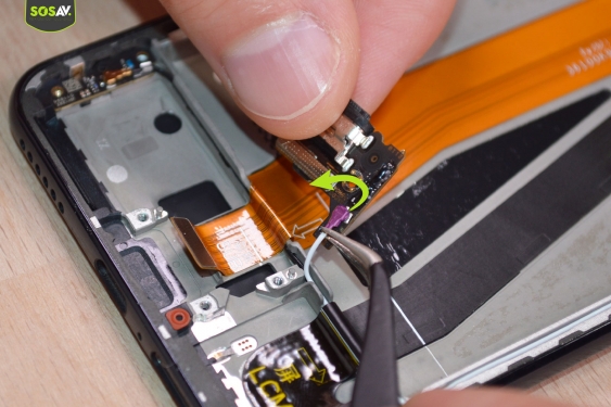

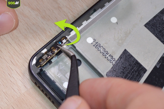

Soulevez et faites basculer la carte fille vers l'intérieur du châssis afin de ne pas abîmer la nappe du câble coaxial.
Détachez la connectique du câble avec la pince fine.

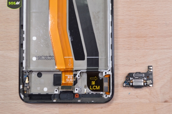

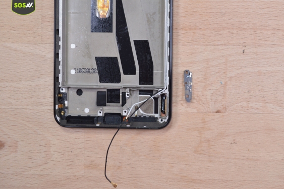

Sortez le connecteur de charge du châssis.

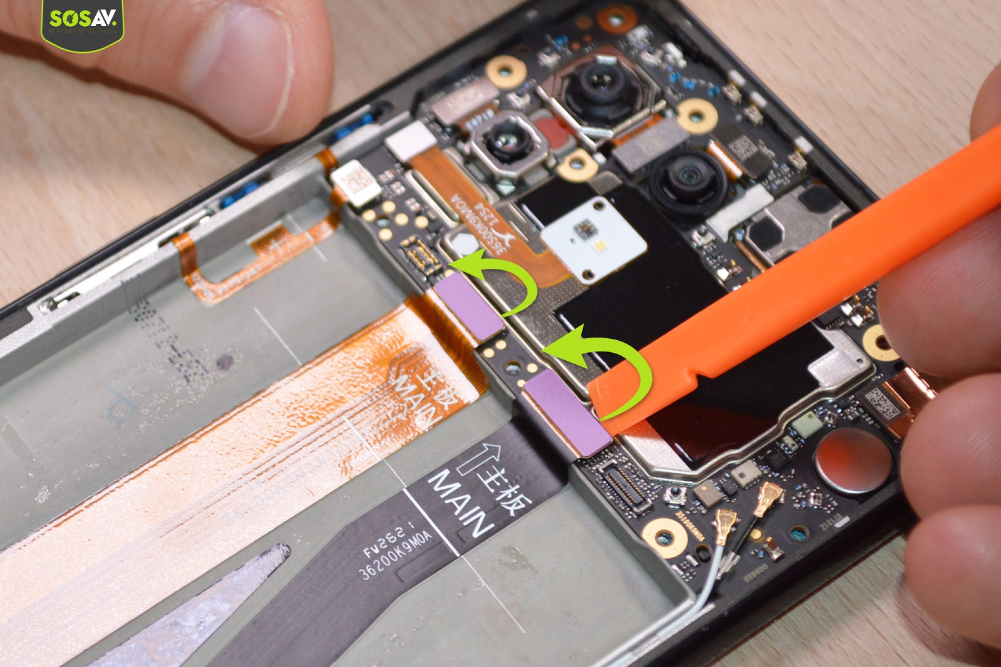

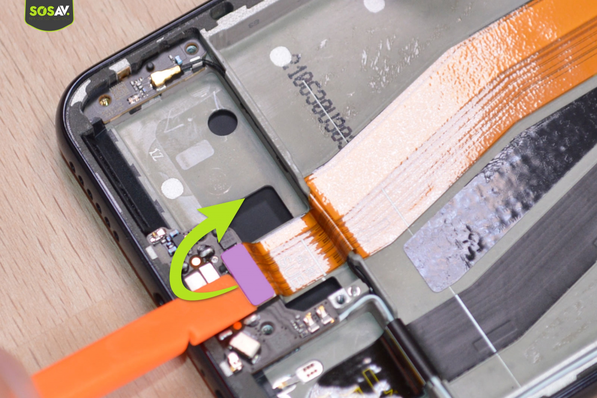

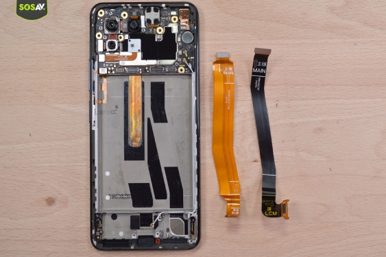

Déconnectez les nappes d'interconnexion de la carte mère.
Déconnectez la nappe de l'écran en bas du téléphone.

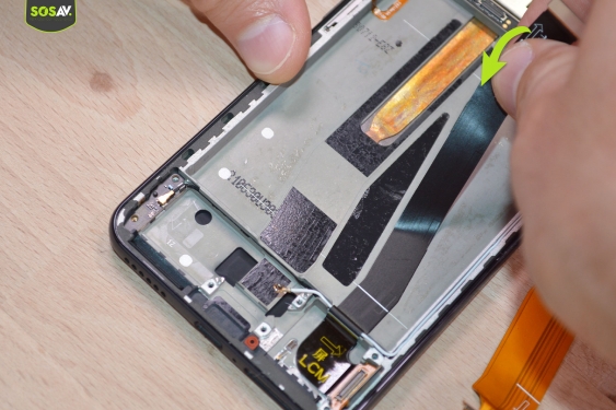

Décollez les nappes avec vos doigts et mettez-les de côté.

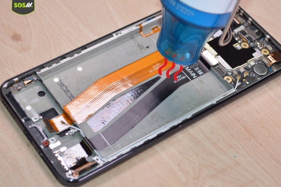

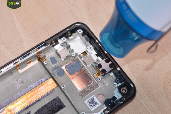

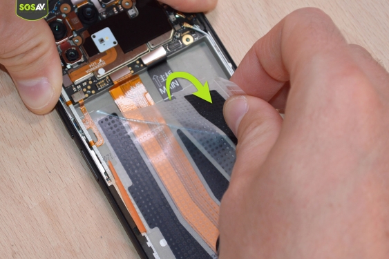

Chauffez légèrement les nappes collées au fond du châssis, avec un décapeur thermique ou un sèche-cheveux.
Déconnectez le câble coaxial de la carte réseau.
Chauffez légèrement la carte réseau et utilisez la pince fine pour la retirer du châssis.

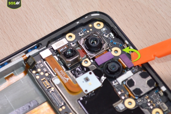

Déconnectez les nappes des caméras.
Insérez le levier en plastique sous la carte mère et soulevez-la pour la mettre de côté.

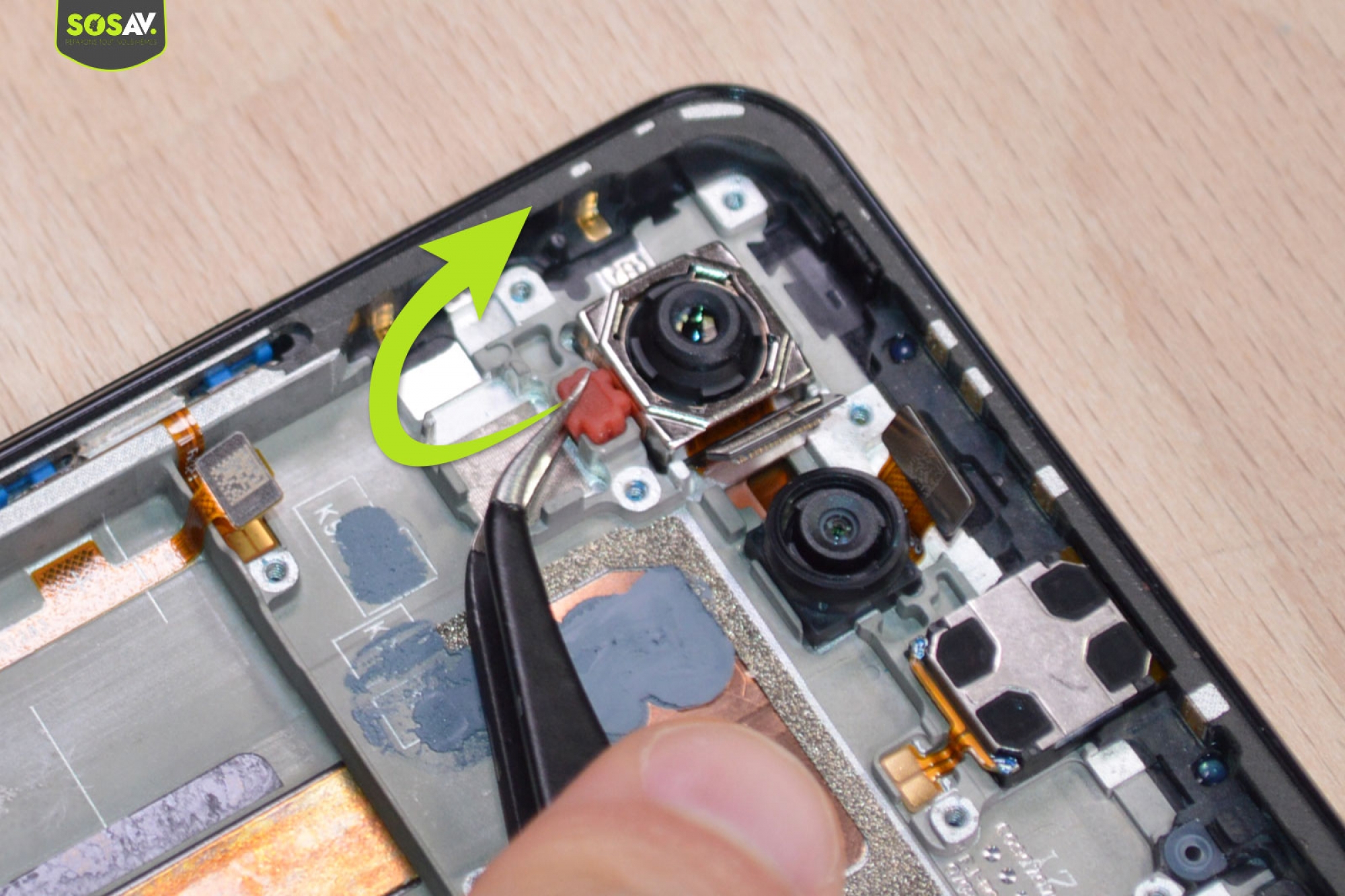

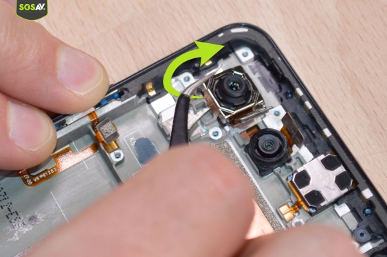

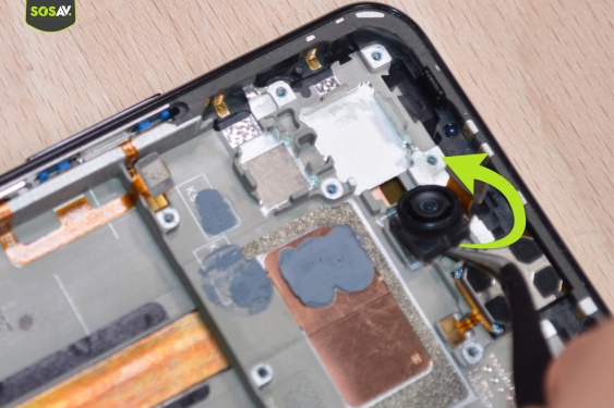

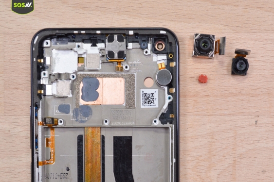

Récupérez le petit élément rouge situé sous la caméra arrière.
Ôtez le premier objectif du châssis.
Retirez le deuxième objectif.

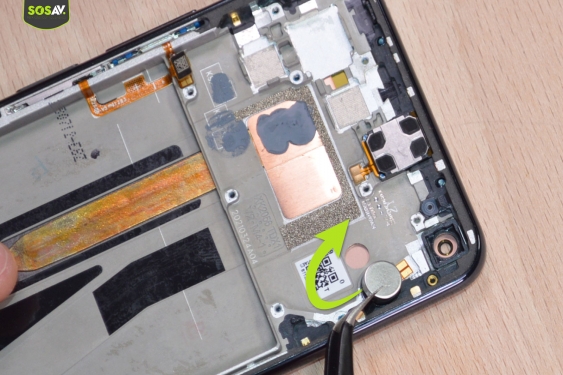

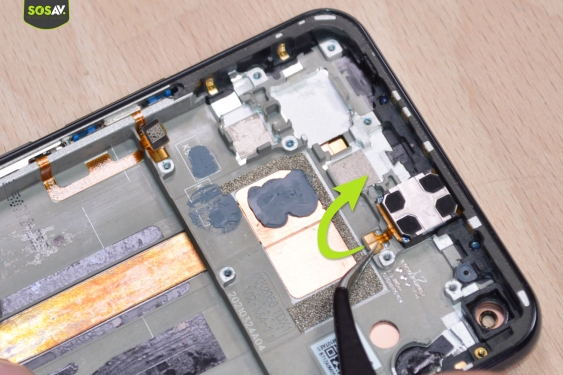

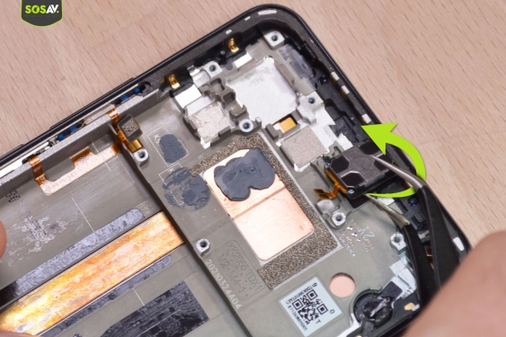

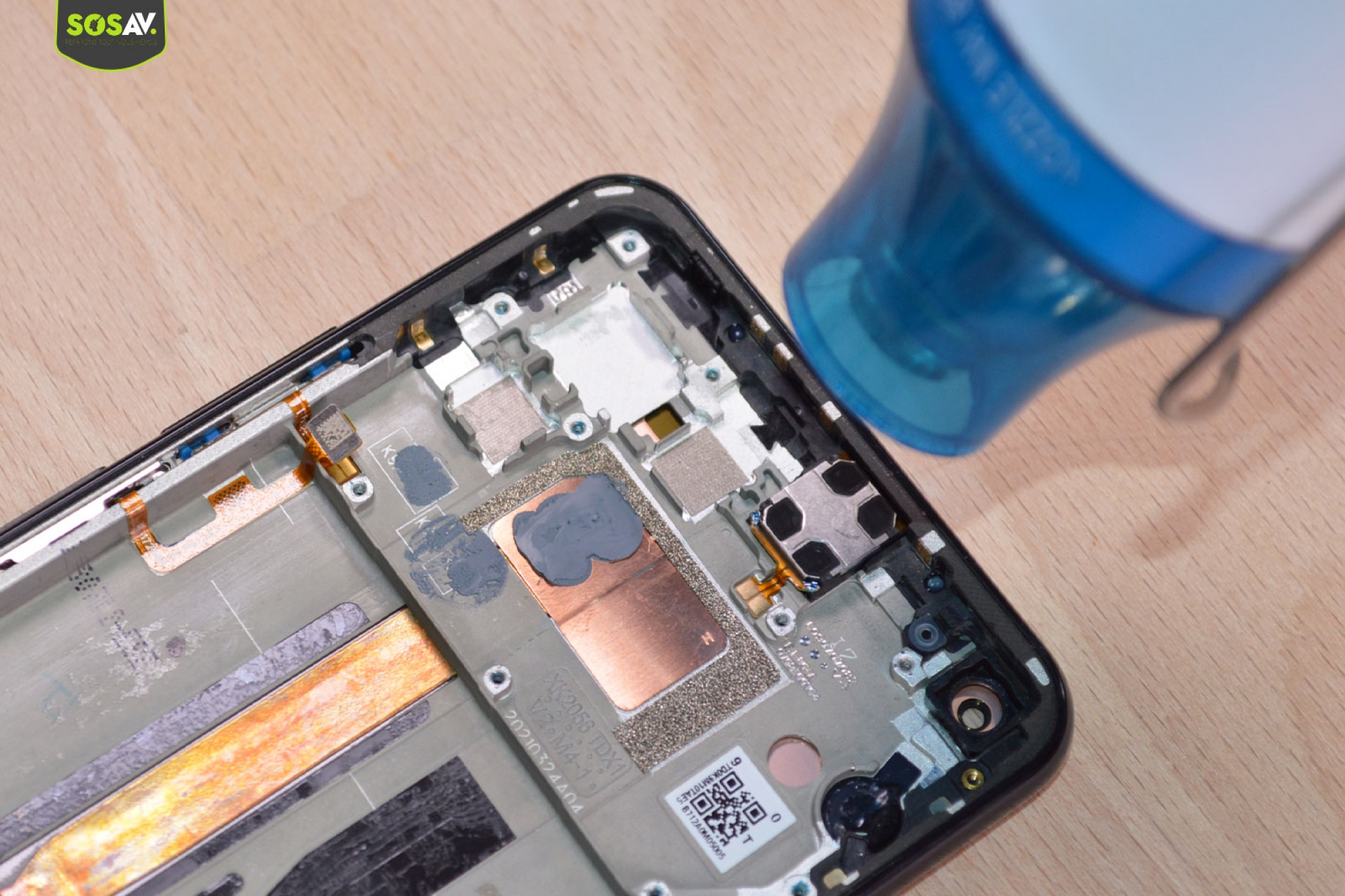

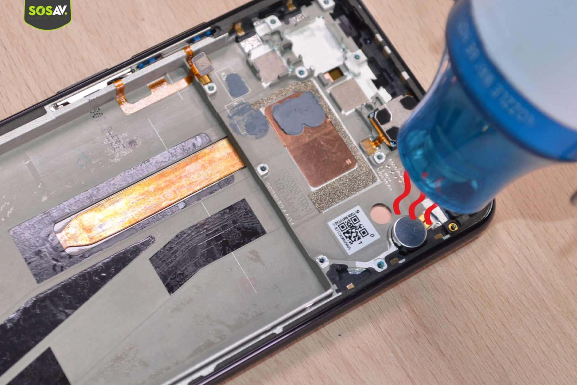

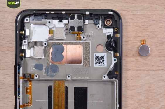

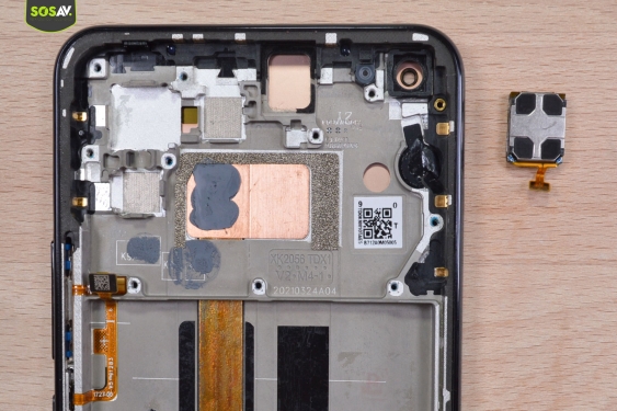

Chauffez légèrementle vibreur, et retirez-le.

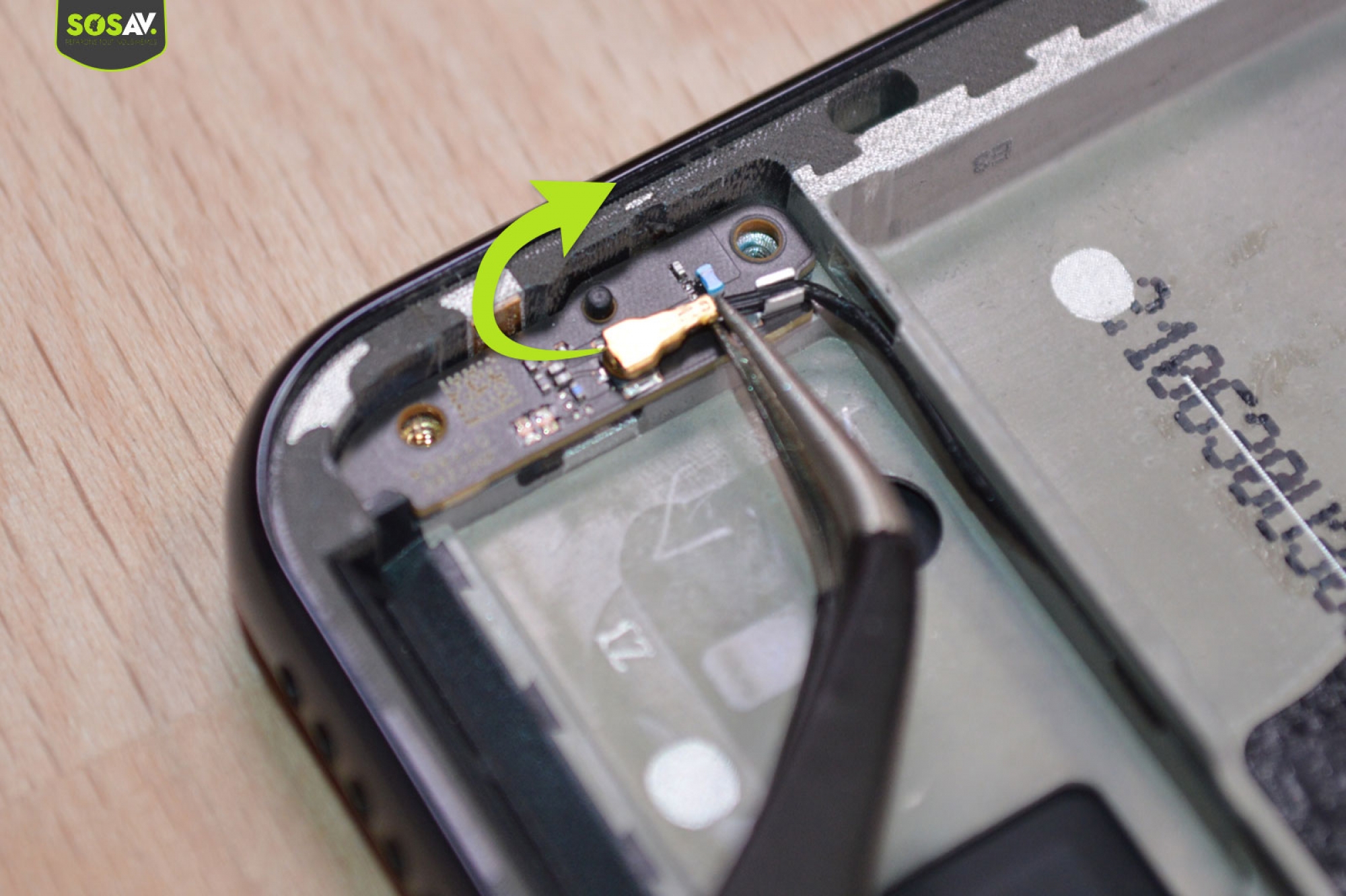

Chauffez légèrementle haut-parleur de l'oreille, déconnectez sa petite nappe et retirez-le.

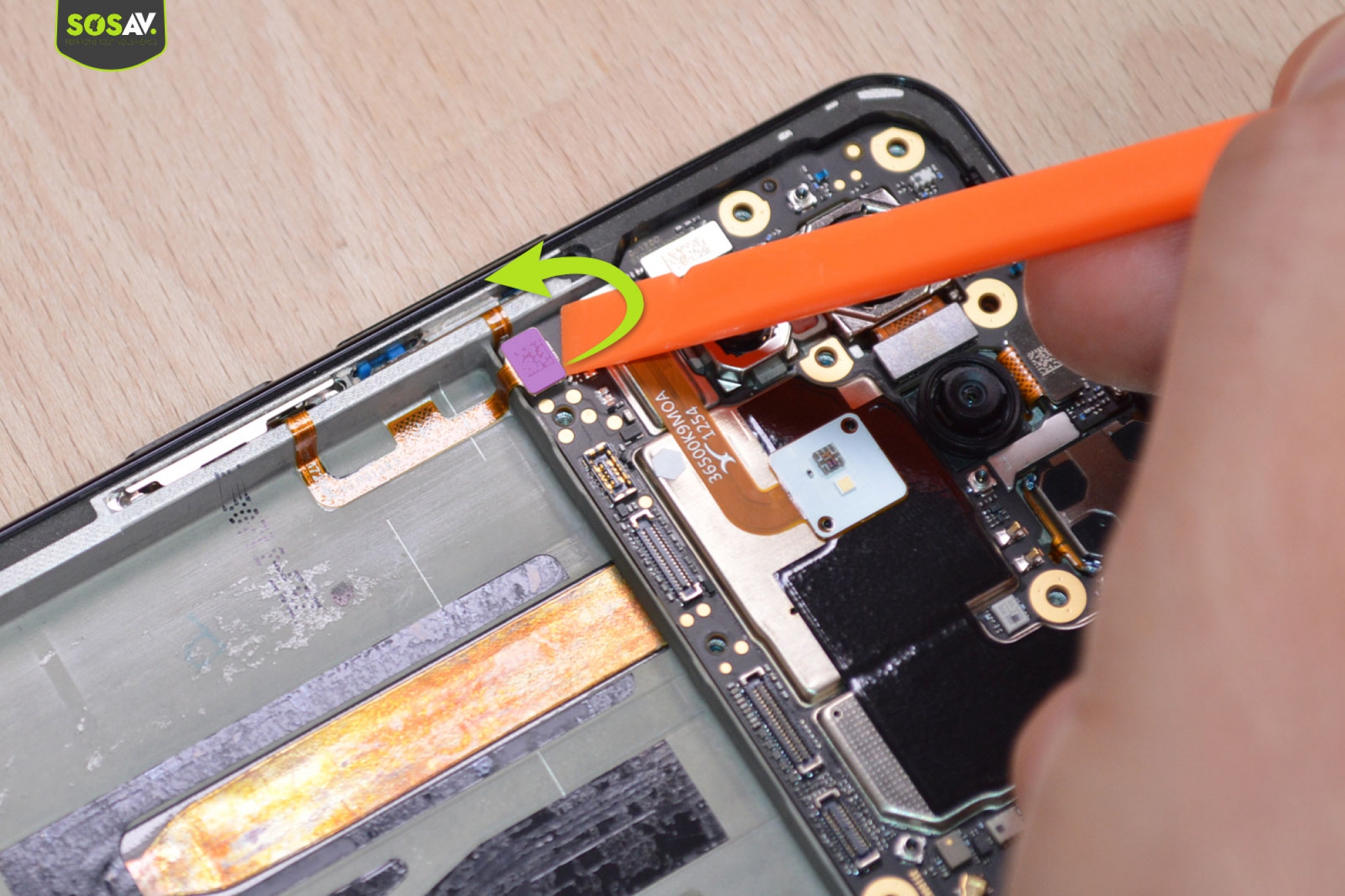

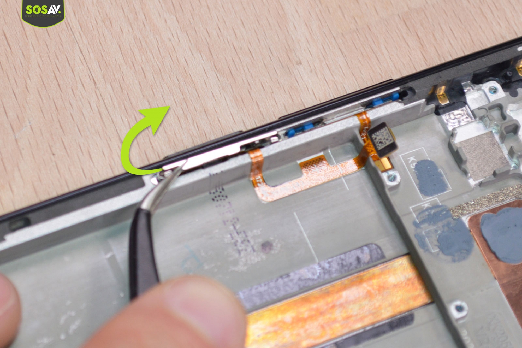

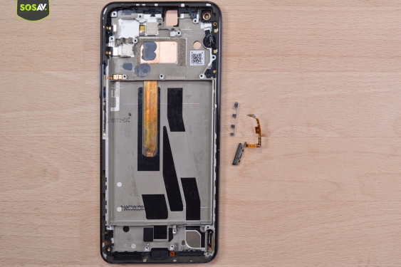

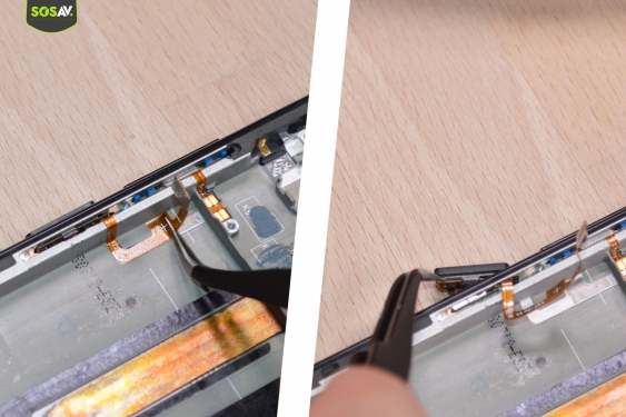

Pour retirer le bouton power : Utilisez la pince brucelles pour extraire le support de protection métallique.

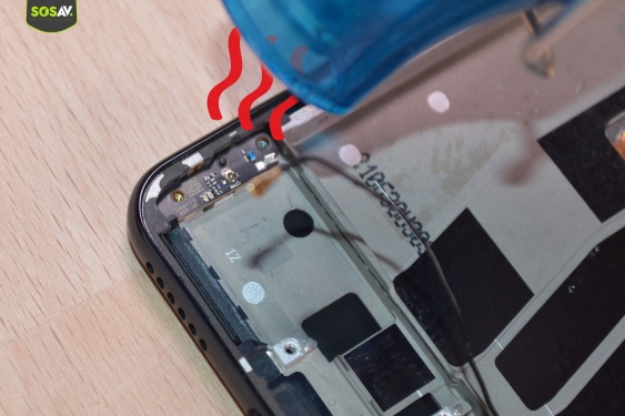

Chauffez légèrementla nappe du bouton power, et retirez-la avec la pince fine.

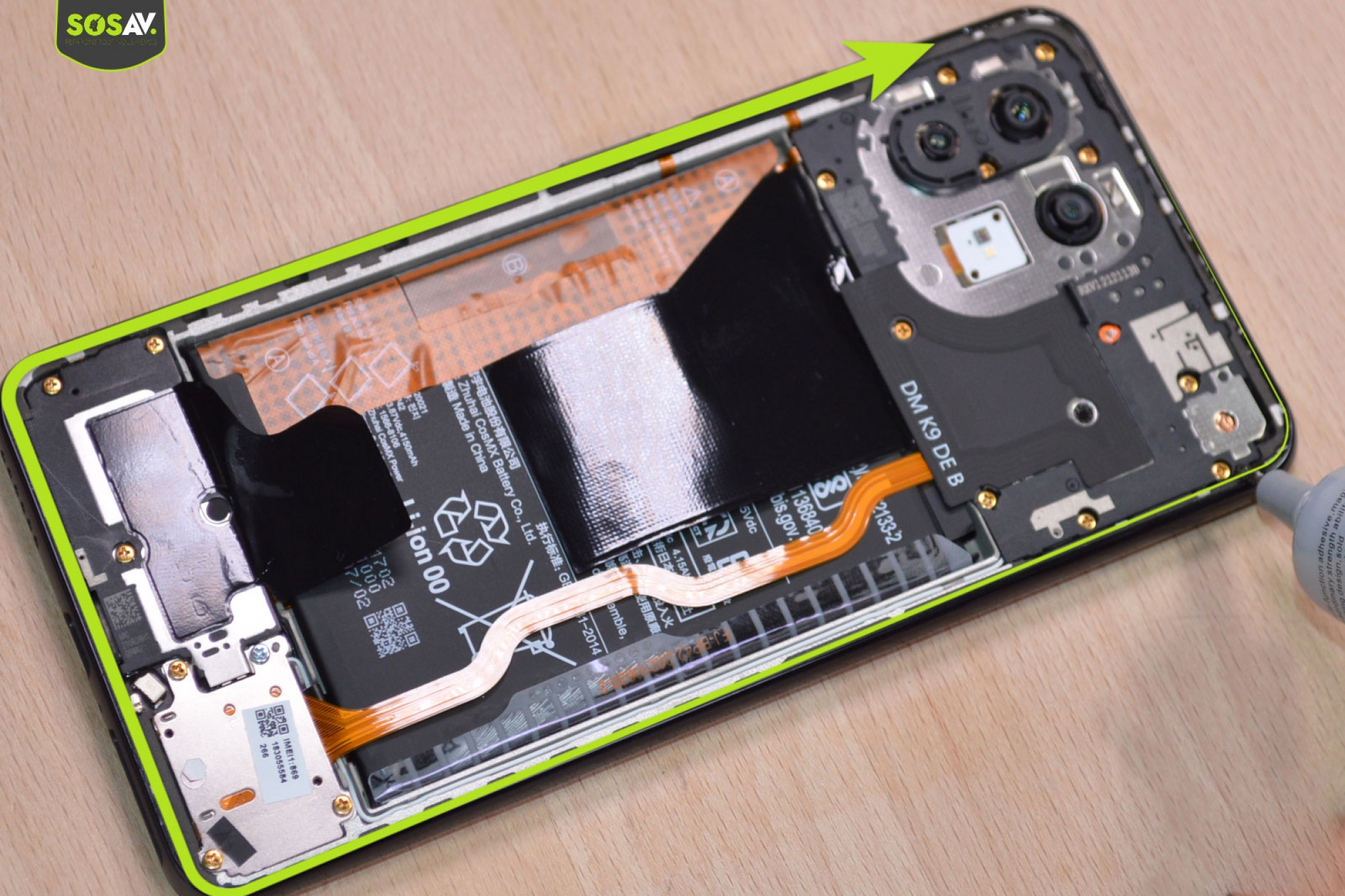

Vous avez fini d'extraire tous les éléments du châssis. Ôtez les stickers de protection du nouveau bloc écran avant de remonter chaque étape pour bien réinstaller les éléments retirés précédemment.
Une fois que vous avez refais ce tutoriel en sens inverse vous pouvez refermer votre Xiaomi :

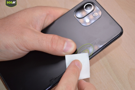

Nettoyez le châssis des restes de stickers avant de poser un filet de colle sur tout le contour du téléphone.

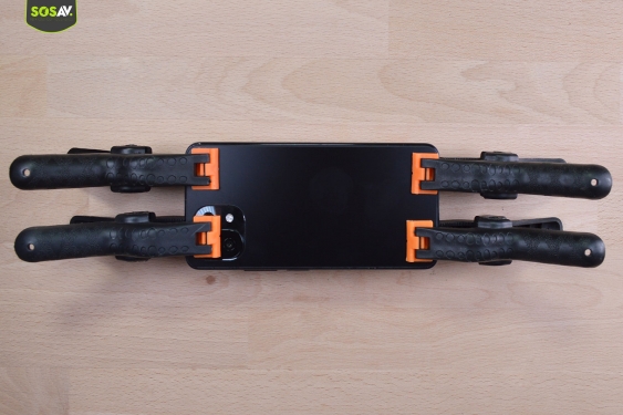

Laissez sécher sous presse environ 30 minutes à l'aide de pinces ou de livres.

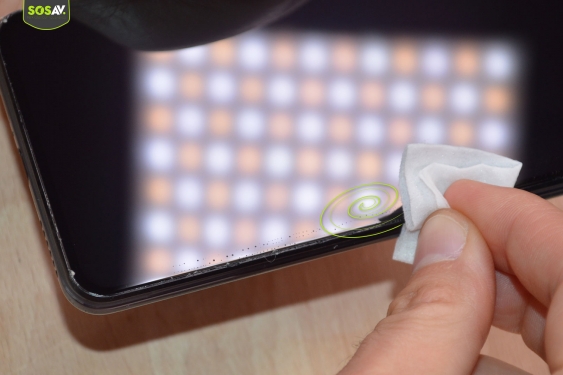

Retirez les résidus de colle en utilisant une lingette imbibée.
