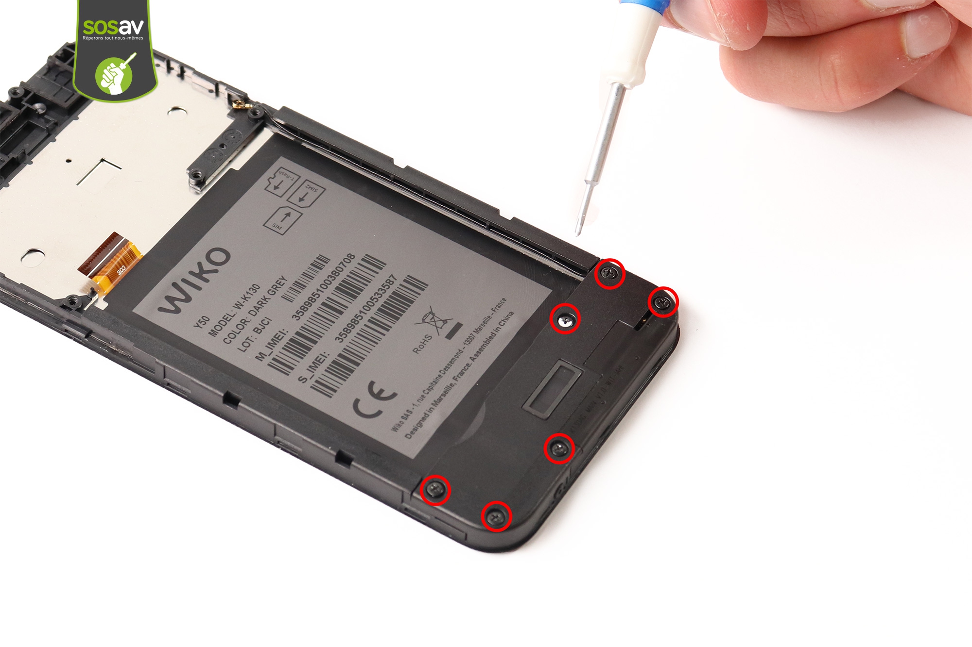

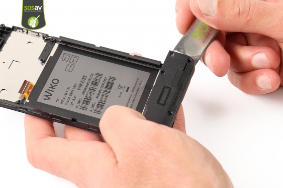

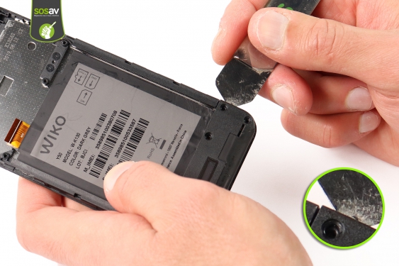

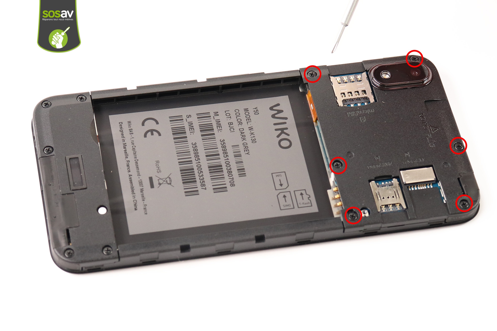

Dévissez les 6 vis cruciformes entourées en rouge. (Photo 1)Puis sortez doucement le cache supérieur à l'aide de la spatule iSesamo.
Le cache supérieur est sorti.

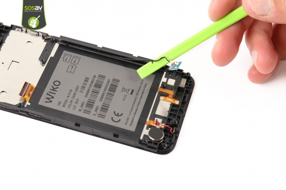

Reprenez la spatule iSesamo pour décollez délicatement la nappe power et volume du châssis.Attention, la nappe est très fragile et reliée à la carte mère !
De nouveau avec la spatule en nylon, déverrouillez le connecteur de la nappe tactile.Sortez la nappe du connecteur en faisant attention à ne pas la déchirer.
Gardez la spatule en main pour décoller l'adhésif noir recouvrant la nappe de la caméra arrière.Déconnectez ensuite la nappe de l'écran.

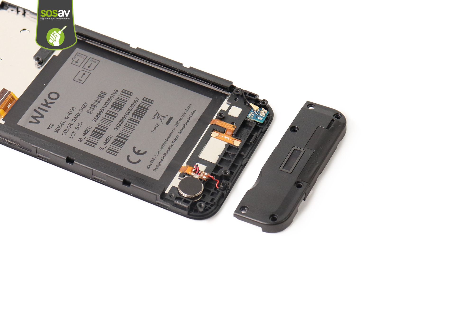

Réutilisez le tournevis cruciforme pour dévisser les 6 vis entourées en rouge. (Photo 1)Puis sortez le haut-parleur externe à l'aide de la iSesamo.
Le haut-parleur est sorti.

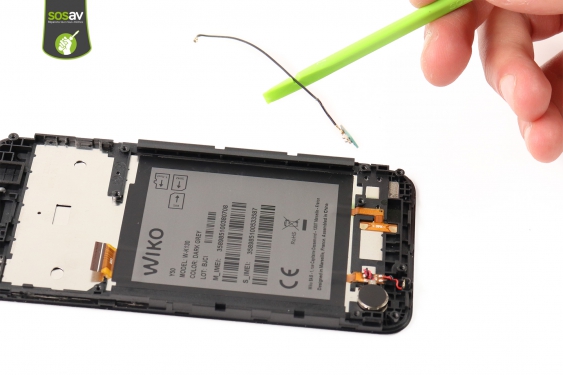

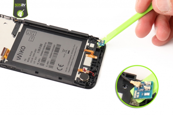

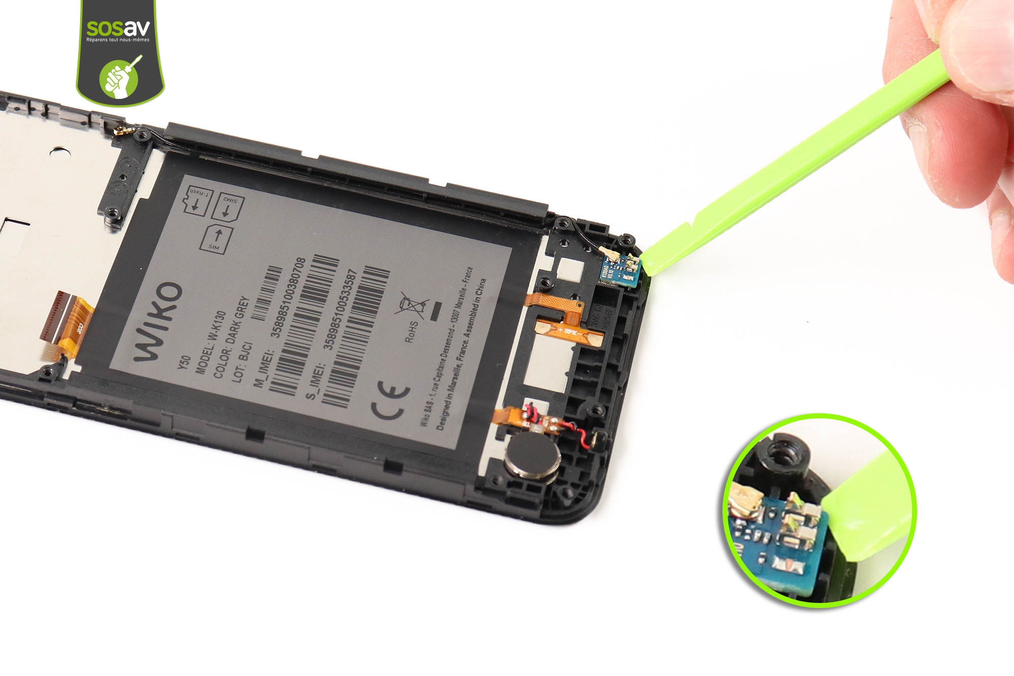

Avec la spatule en nylon, sortez l'antenne reliée au câble d'interconnexion.Pas besoin de les séparer ;)

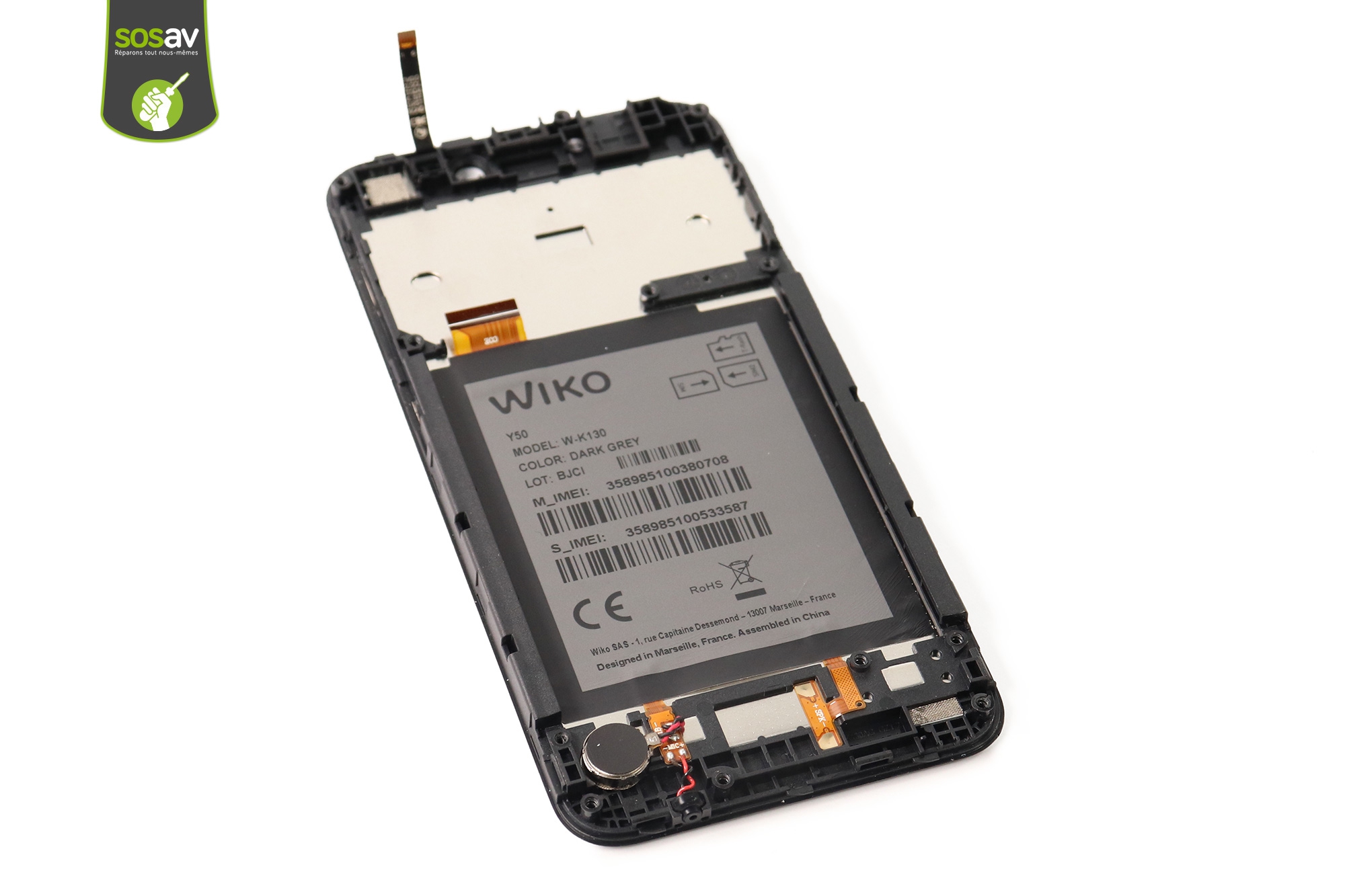

L'écran Wiko Y50 est entièrement déposé. Suivez ce tuto gratuit afin de chaner votre écran cassé !
