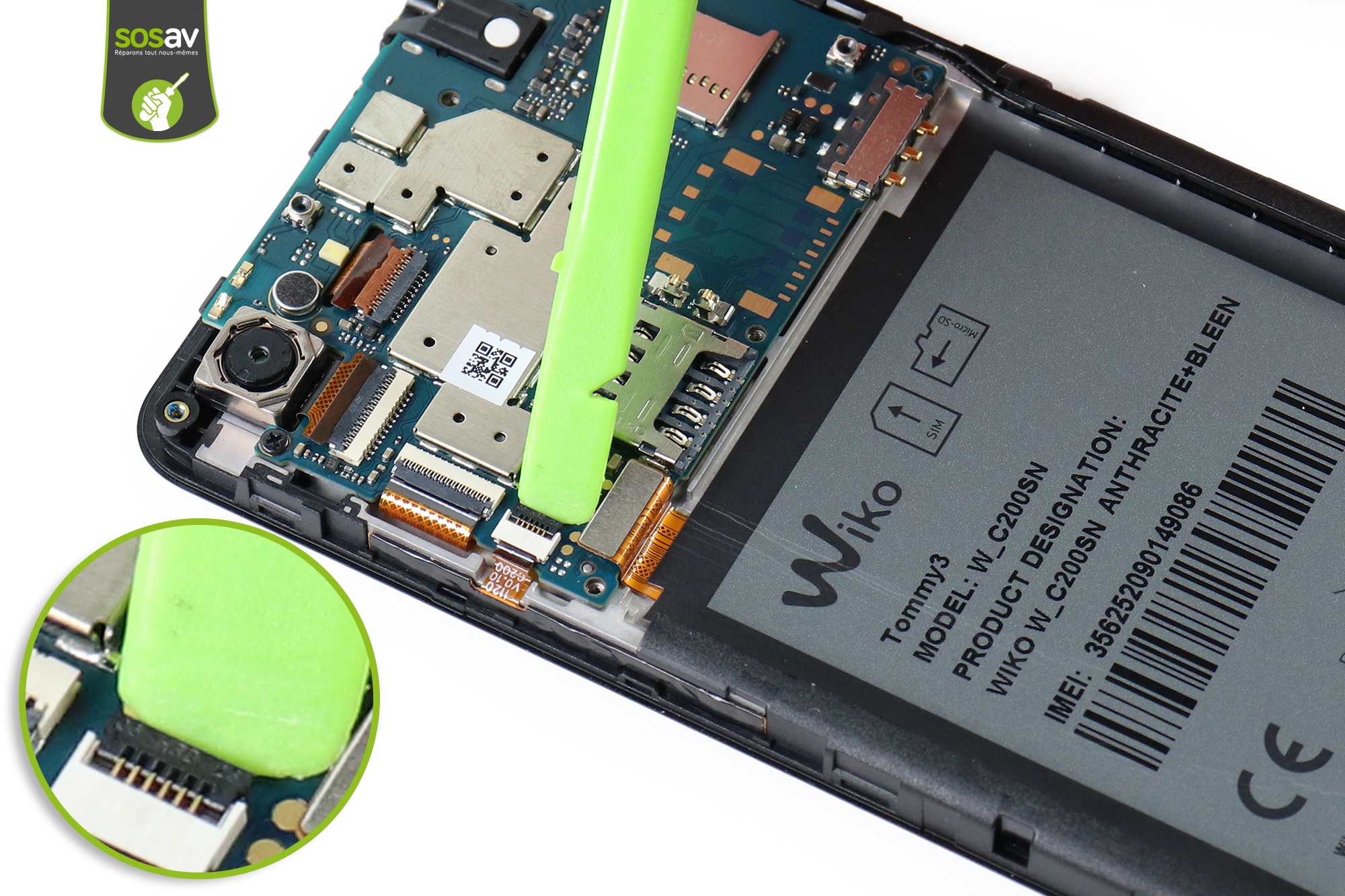

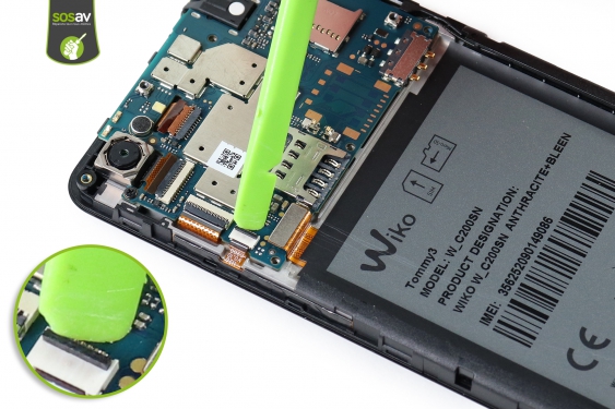

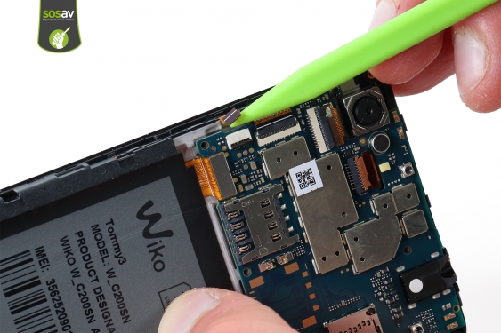

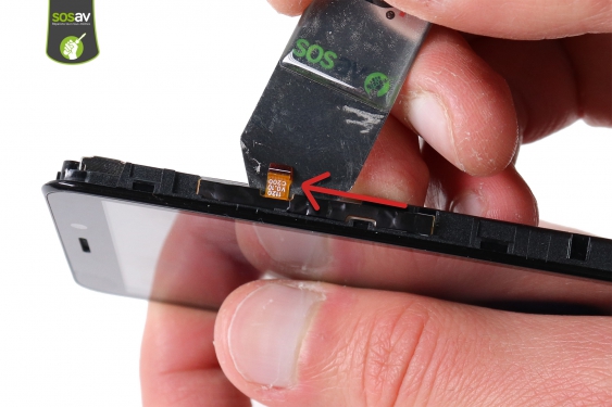

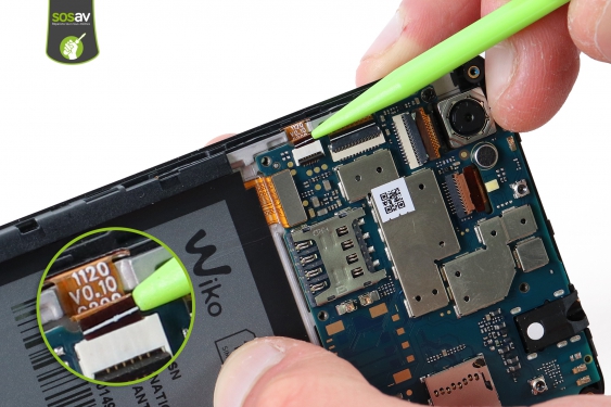

Déverrouillez la nappe power et volume à l'aide de la spatule en nylon.Puis sortez doucement la nappe de son connecteur grâce à la pointe de la spatule.

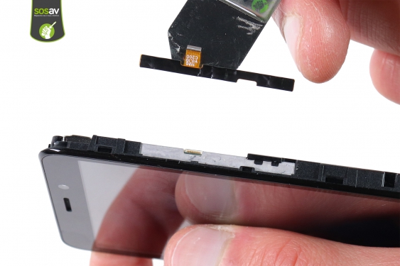

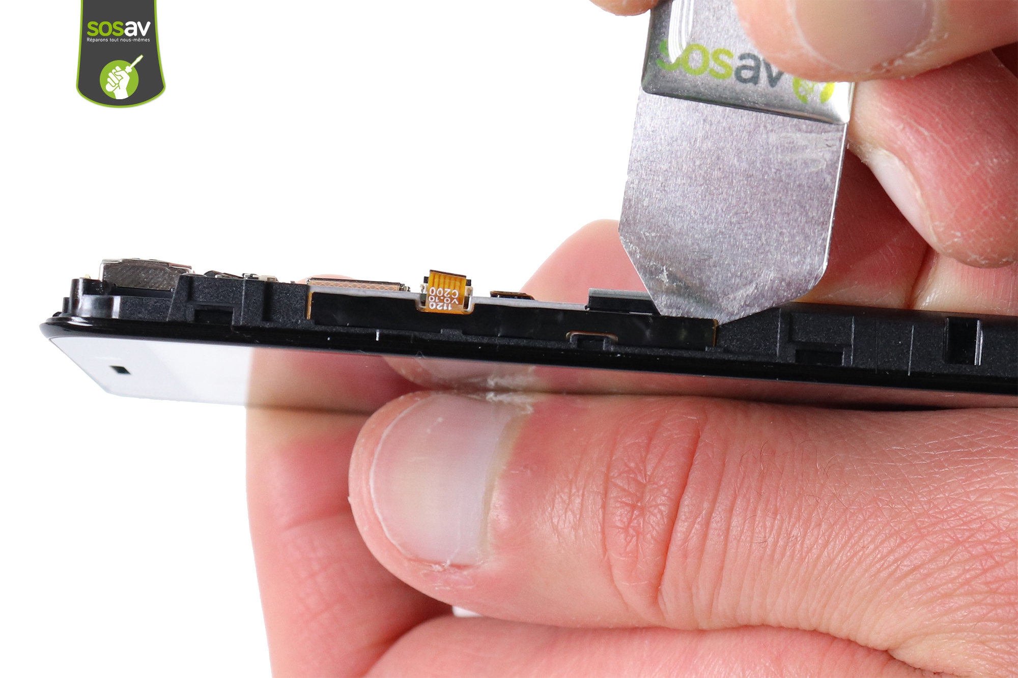

Décollez délicatement la nappe du châssis grâce à la iSesamo.Attention à ne pas déchirer la nappe qui est fragile !

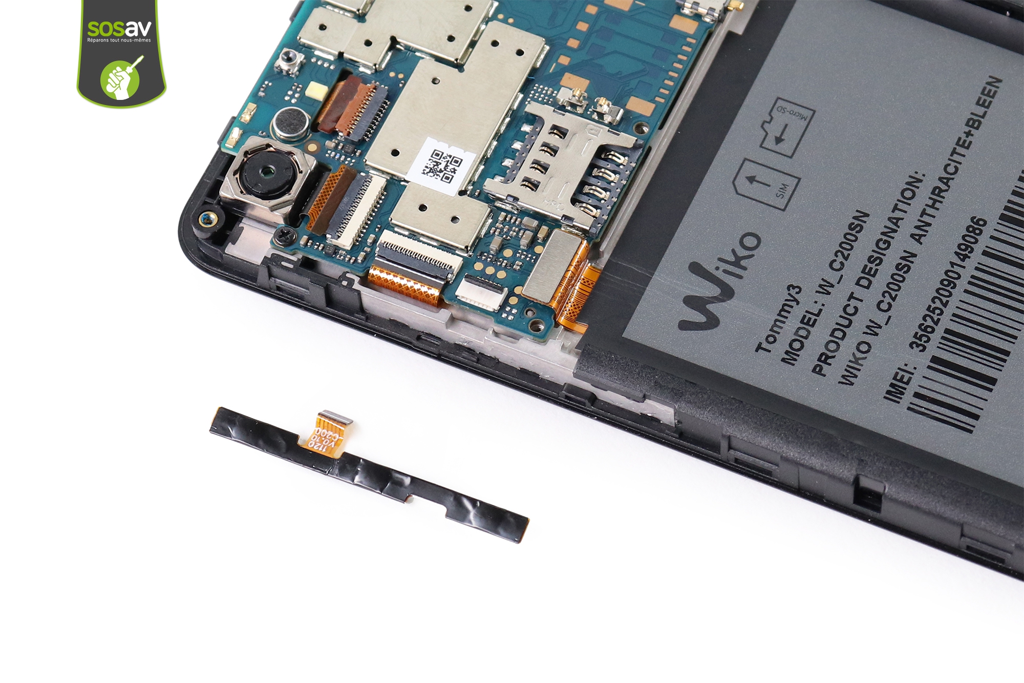

La nappe power et volume Wiko Tommy 3 est déposée.Remplacez-la facilement grâce à ce guide gratuit :)
