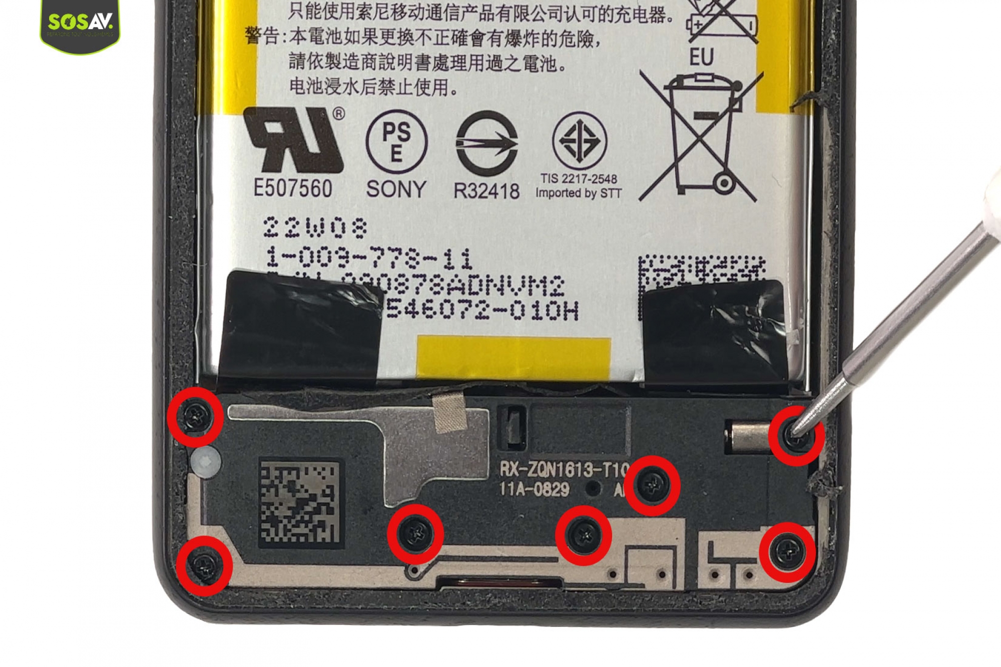

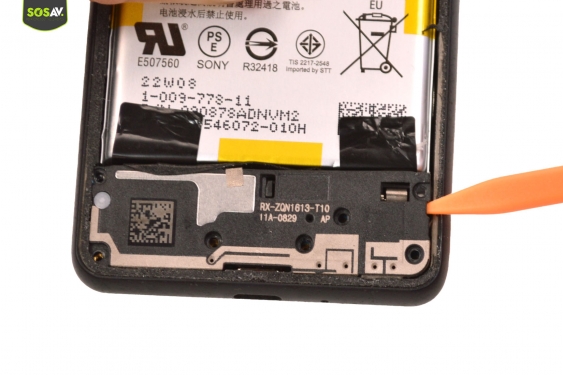

Ôtez les 7 vis avec votre tournevis cruciforme.

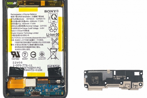

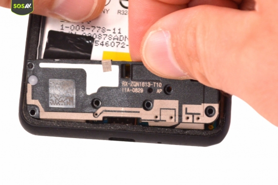

Puis, déclipsez le support du haut-parleur externe en glissant le levier sous le composant.

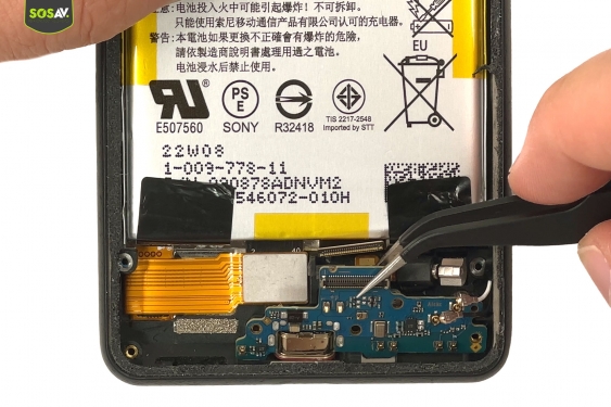

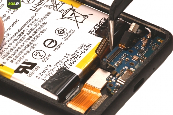

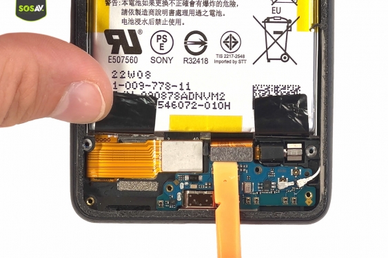

Reprenez la spatule pour déconnecter la nappe de la rallonge d'interconnexion.

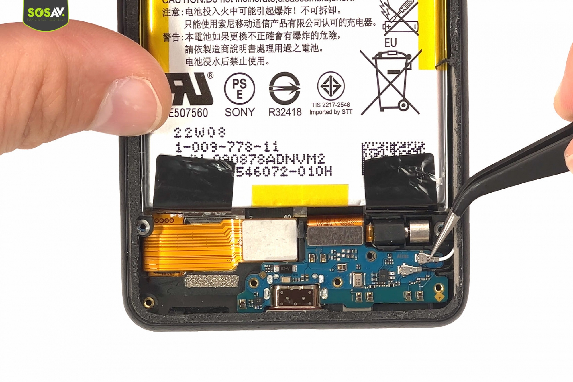

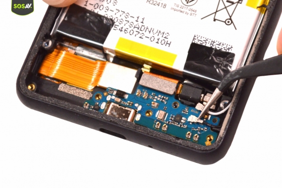

Déclipsez les deux câbles coaxiaux avec la brucelles avant de saisir le connecteur de charge.

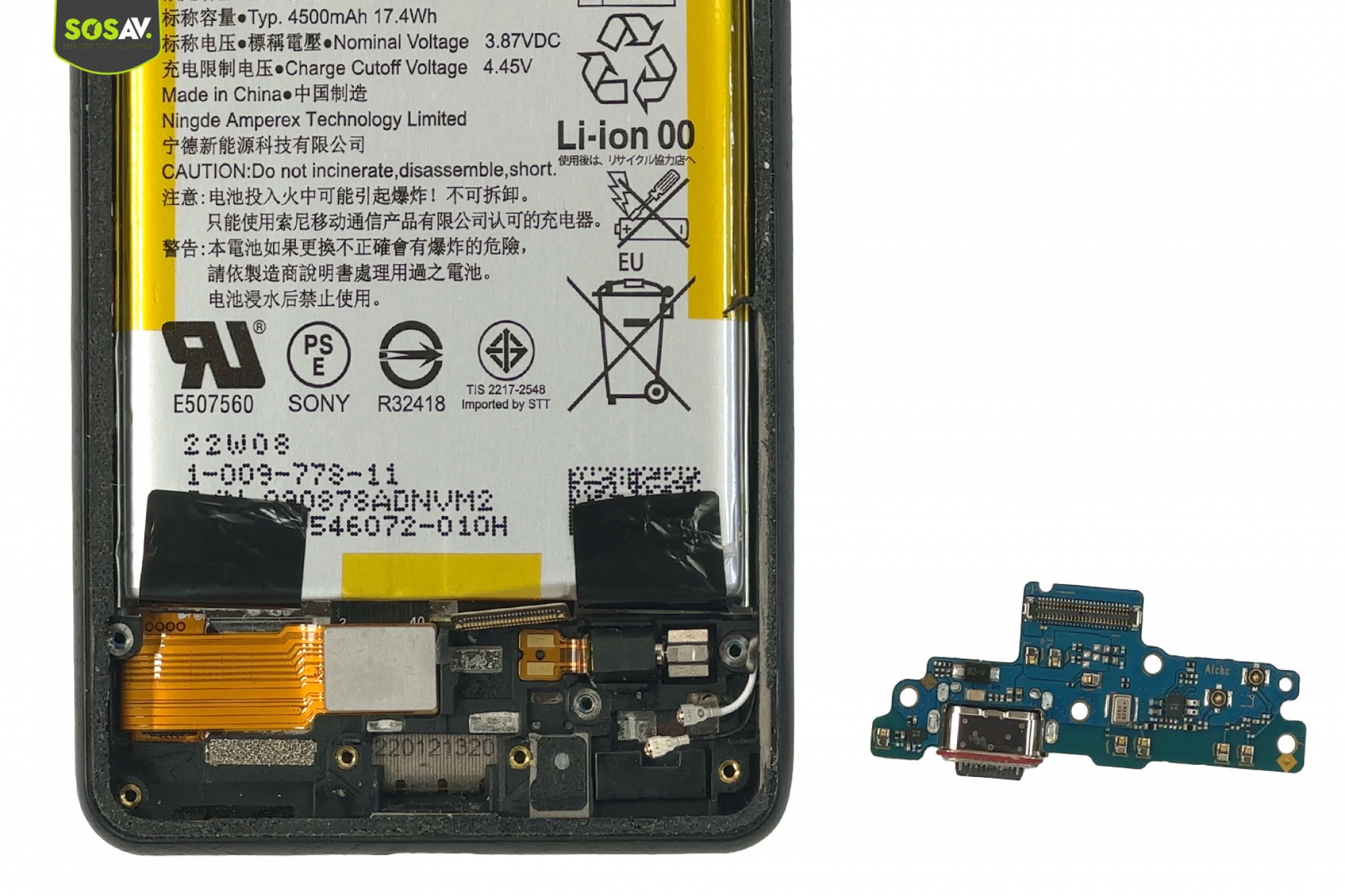

Voilà vous venez de récupérer le connecteur de charge de votre Sony Xperia 10 III.
