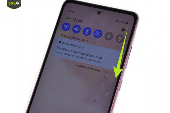

Signes révélateurs d’un écran à remplacer :
- Fissures visibles ou bris de la vitre
- Rayures prononcées sur l’afficheur
- Écran totalement noir malgré un appareil actif
- Affichage partiel ou avec anomalies
- Fonction tactile inactive ou instable
- Apparition de lignes verticales ou de taches
- Présence de zones mortes ou de pixels inactifs

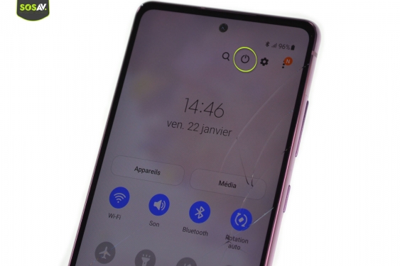

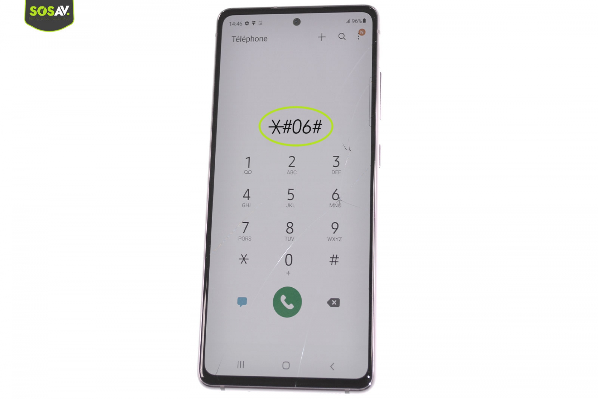

Pour cela, accédez aux paramètres de votre téléphone afin d’identifier précisément le numéro de modèle.
Nous vous proposons ici un guide de réparation dédié au modèle SM-G780F.

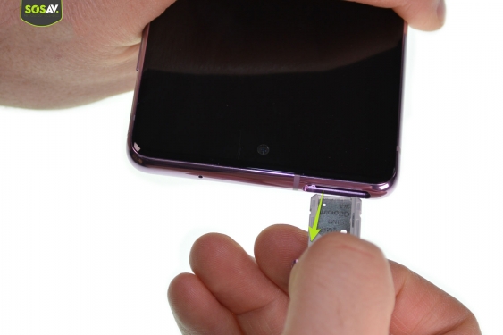

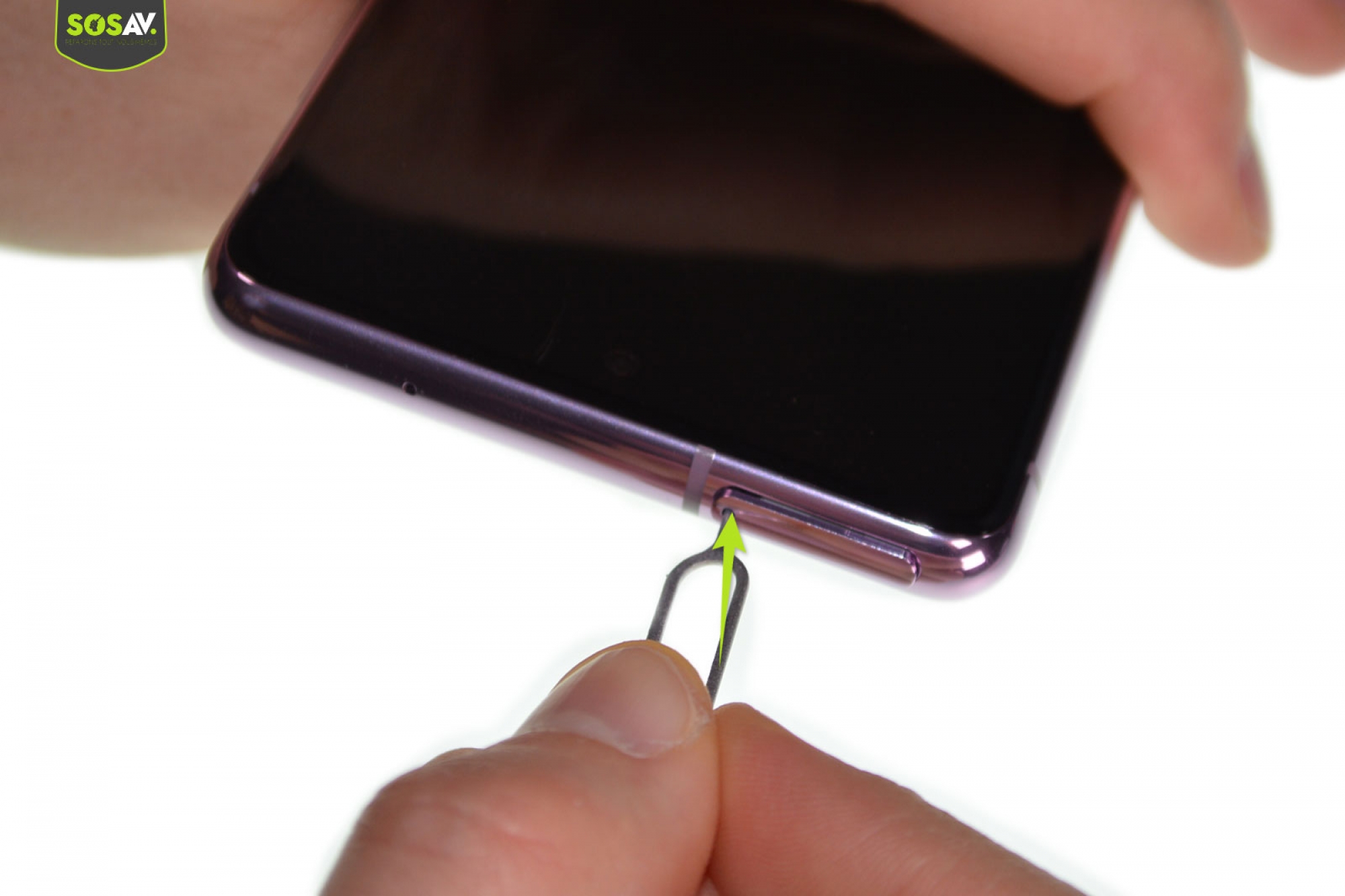

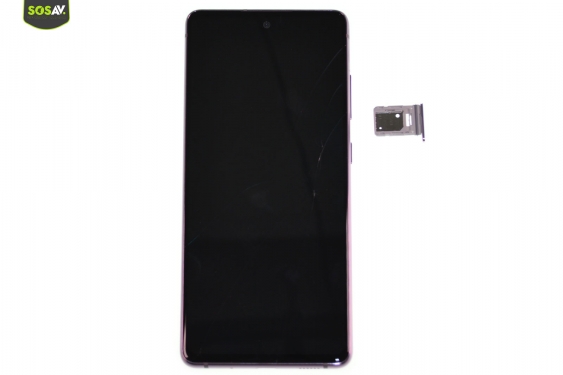

Commencez par retirer le tiroir SIM avec l'outil dédié. Vous retrouverez cet outil dans le kit outil spécial n°1 disponible en option.

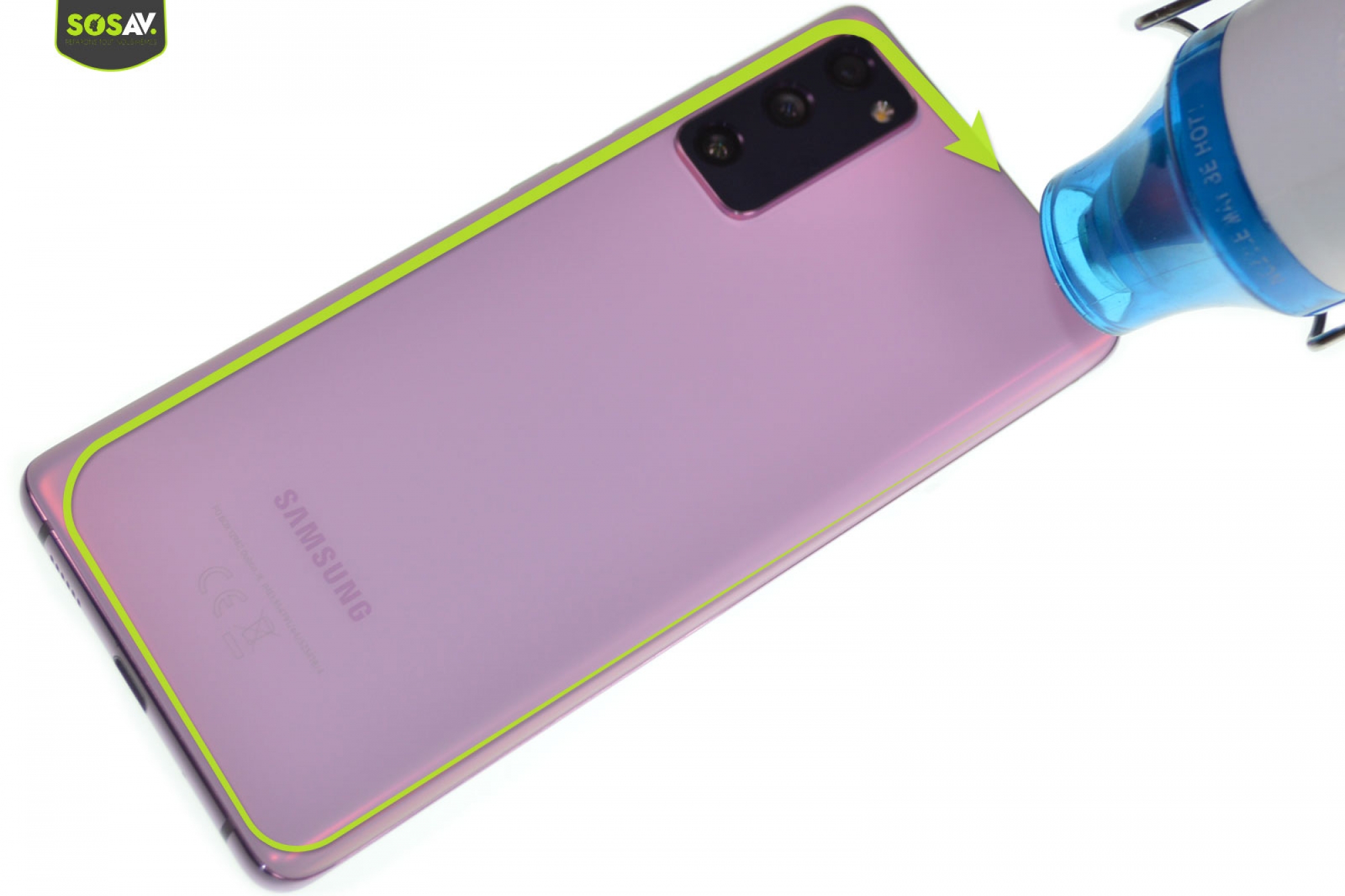

Utilisez ensuite un sèche-cheveux ou un pistolet à air chaud pour chauffer le pourtour de la face arrière pendant une trentaine de secondes.
Si vous disposez du coussin thermique, placez-le au micro-ondes pendant environ 2 minutes, puis appliquez-le durant 40 secondes sur le dos de l’appareil.

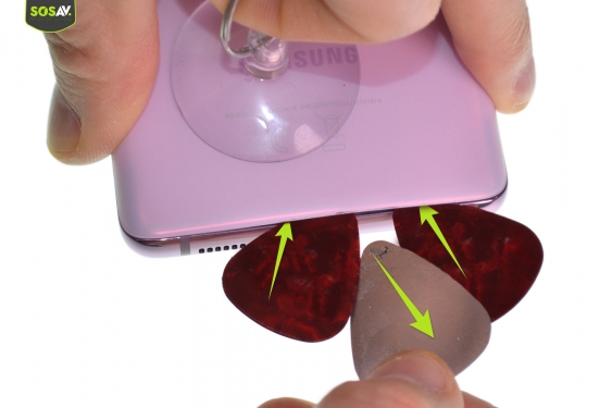

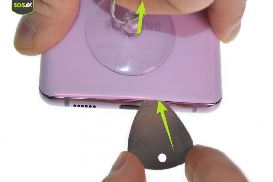

Positionnez la ventouse sur la partie inférieure de la vitre arrière et tirez délicatement afin d’introduire le médiator en métal perforé entre la vitre et le châssis afin de créer un espace d’insertion.
Insérez alors les médiators rouges dans l’ouverture, retirez le médiator métallique.

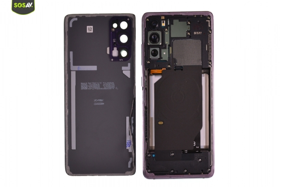

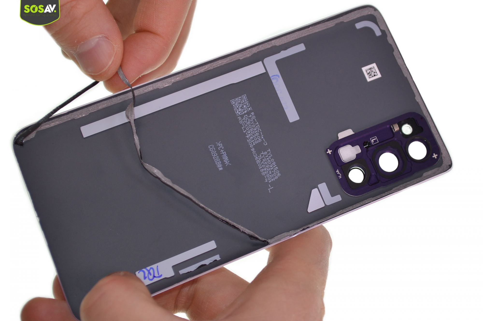

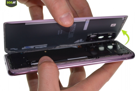

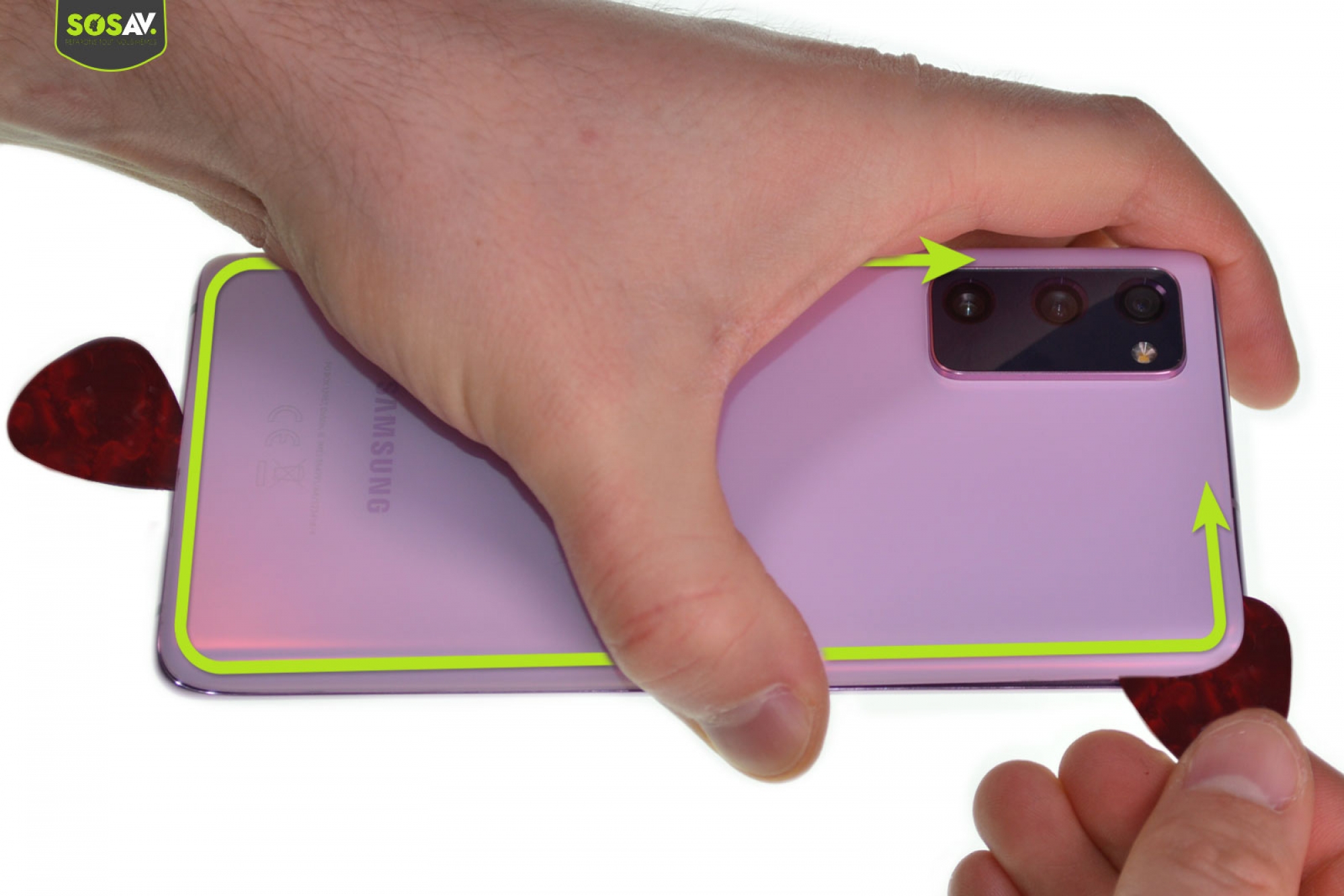

Faites le tour du téléphone ,avec un médiator en plastique afin de séparer la vitre arrière du châssis afin de la retirer.
N'hésitez pas à chauffer à nouveau quelques secondes, au sèche-cheveux ou au décapeur thermique si vous sentez de la résistance.

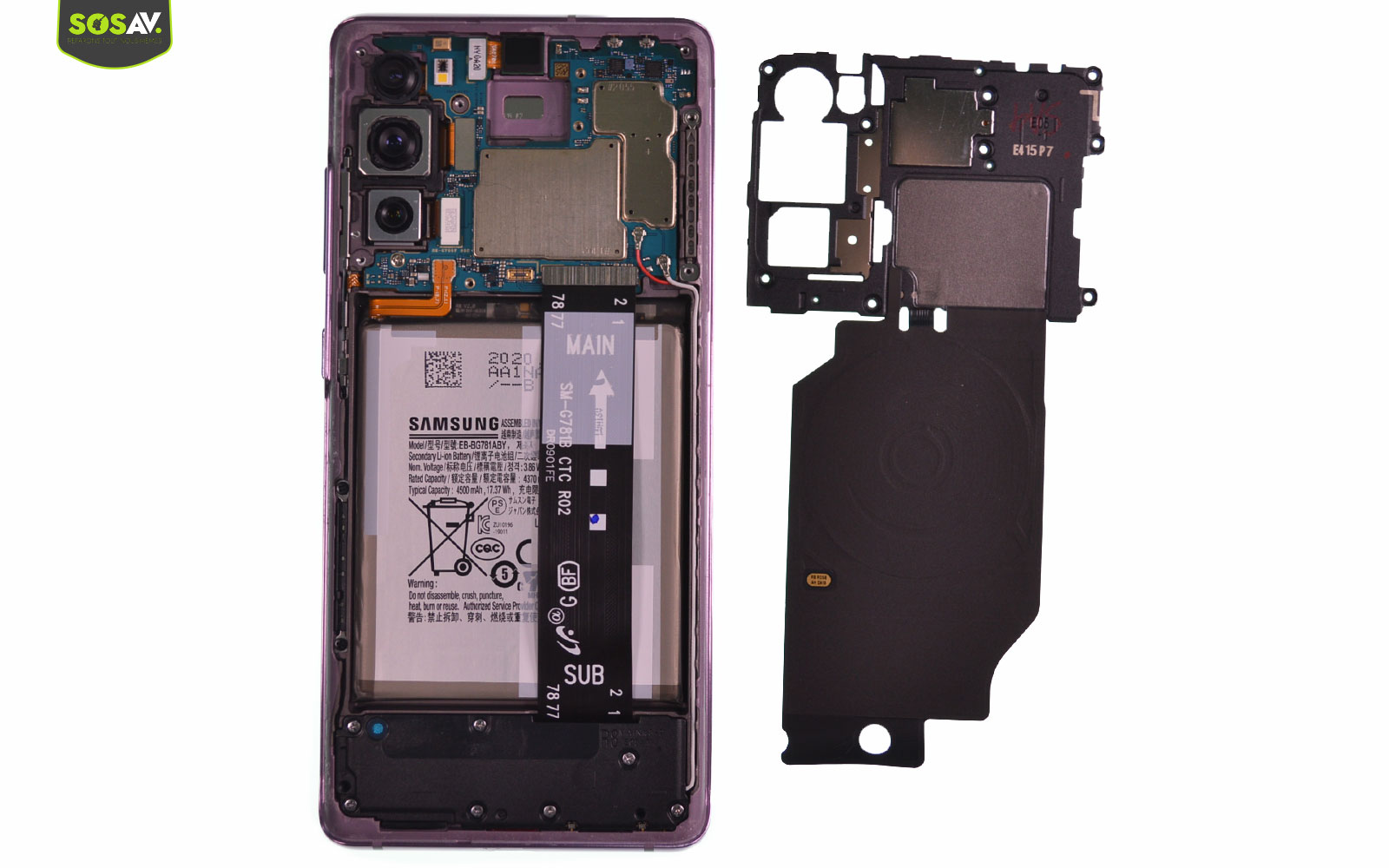

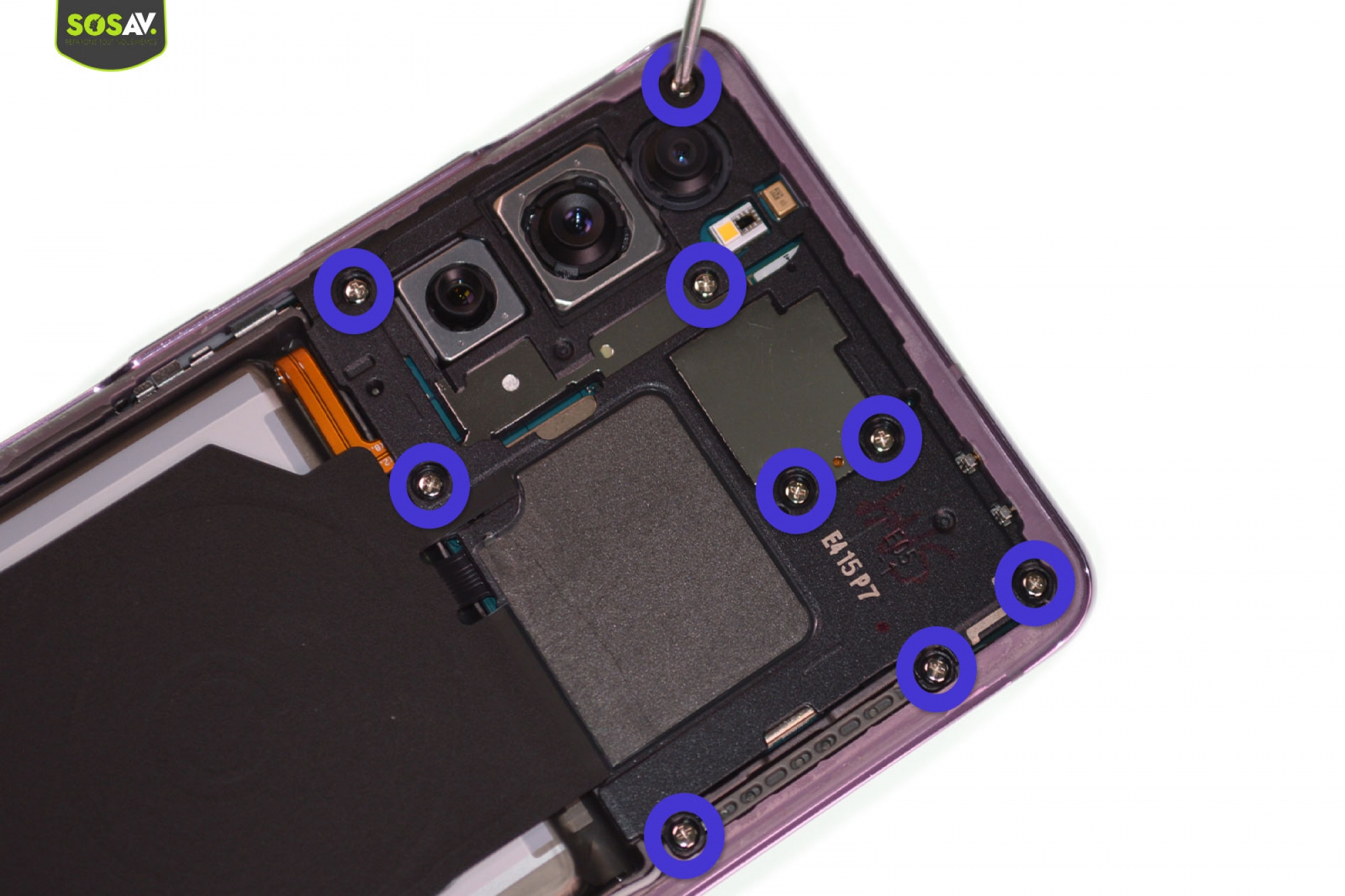

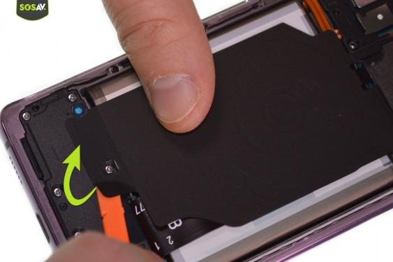

Dévissez les 9 vis cruciforme qui maintiennent le module d'antenne

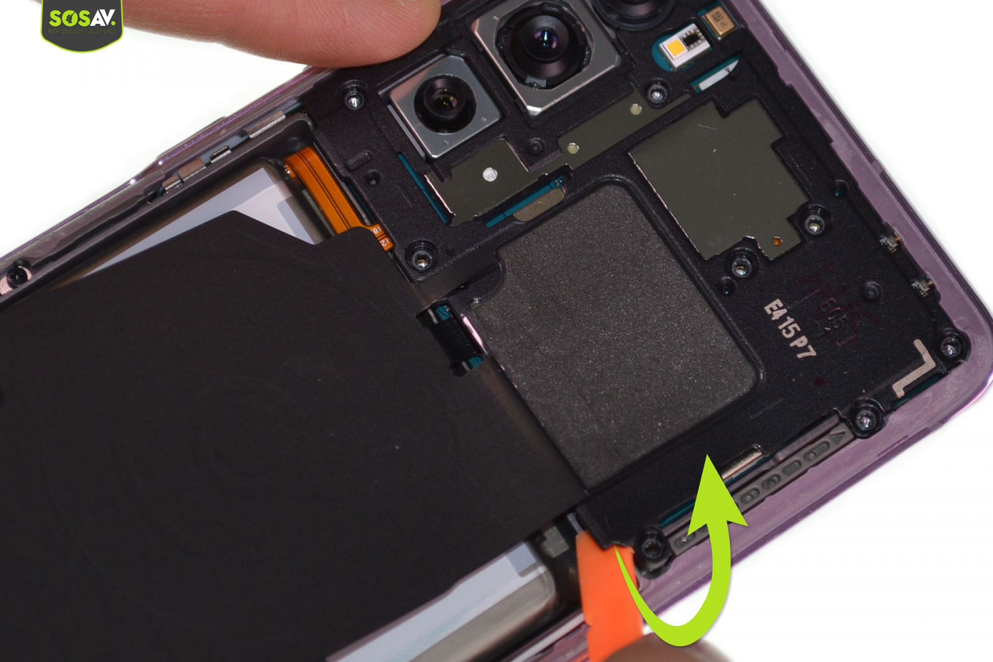

Chauffez légèrement le bas de la nappe NFC collée sur le haut-parleur externe avant de la décoller.
Une fois la nappe décollée, vous pouvez enlever le cache supérieur.

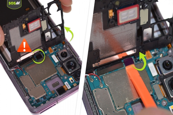

Soulevez le module à 90° pour déconnecter la nappe et le retirer.

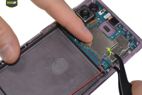

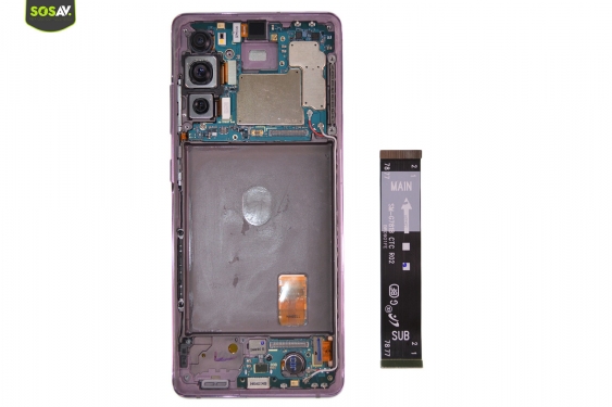

Déconnectez la nappe de la batterie.
Déconnectez la nappe d'interconnexion qui passe par dessus la batterie. Elle est toujours connectée en bas, sur le connecteur de charge, sous le bloc du haut parleur externe.

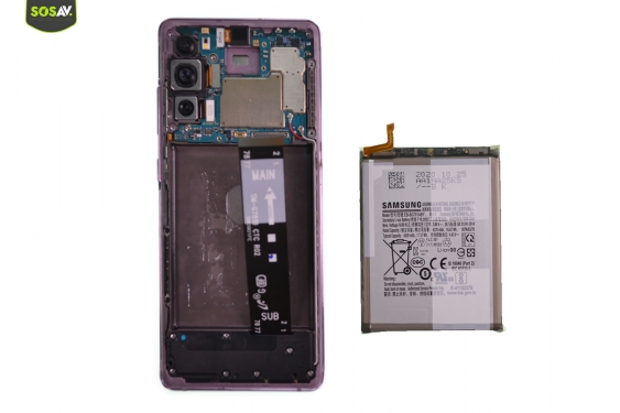

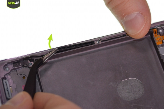

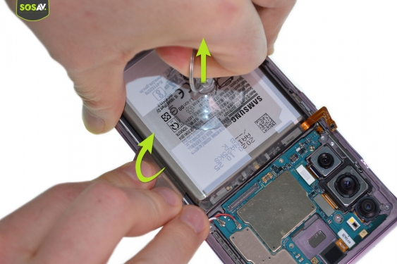

Retirez la batterie, à l'aide de la ventouse. Vous pouvez également utiliser le levier en plastique ou les cartes en PVC pour la décoller du châssis, en tirant sur les stickers qui la maintiennent en place.

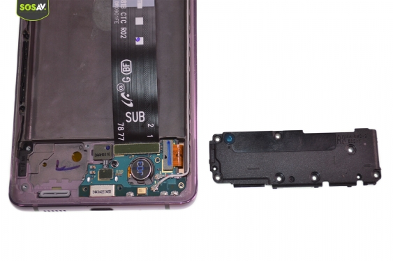

Retirez le haut parleur du bas.

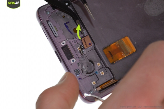

Soulevez le haut-parleur externe avec la pincette fine.
Découvrez le connecteur de charge.

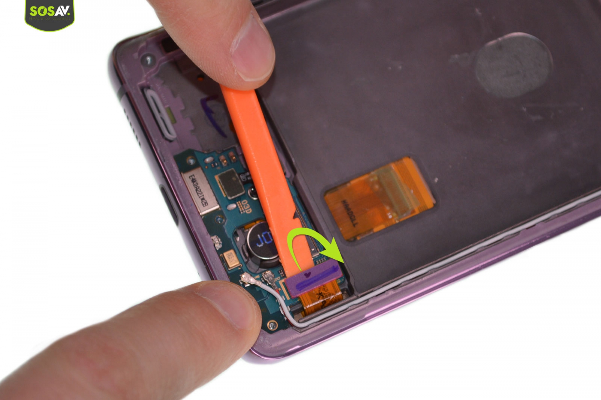

Déconnectez la nappe d'interconnexion, et mettez là de côté.

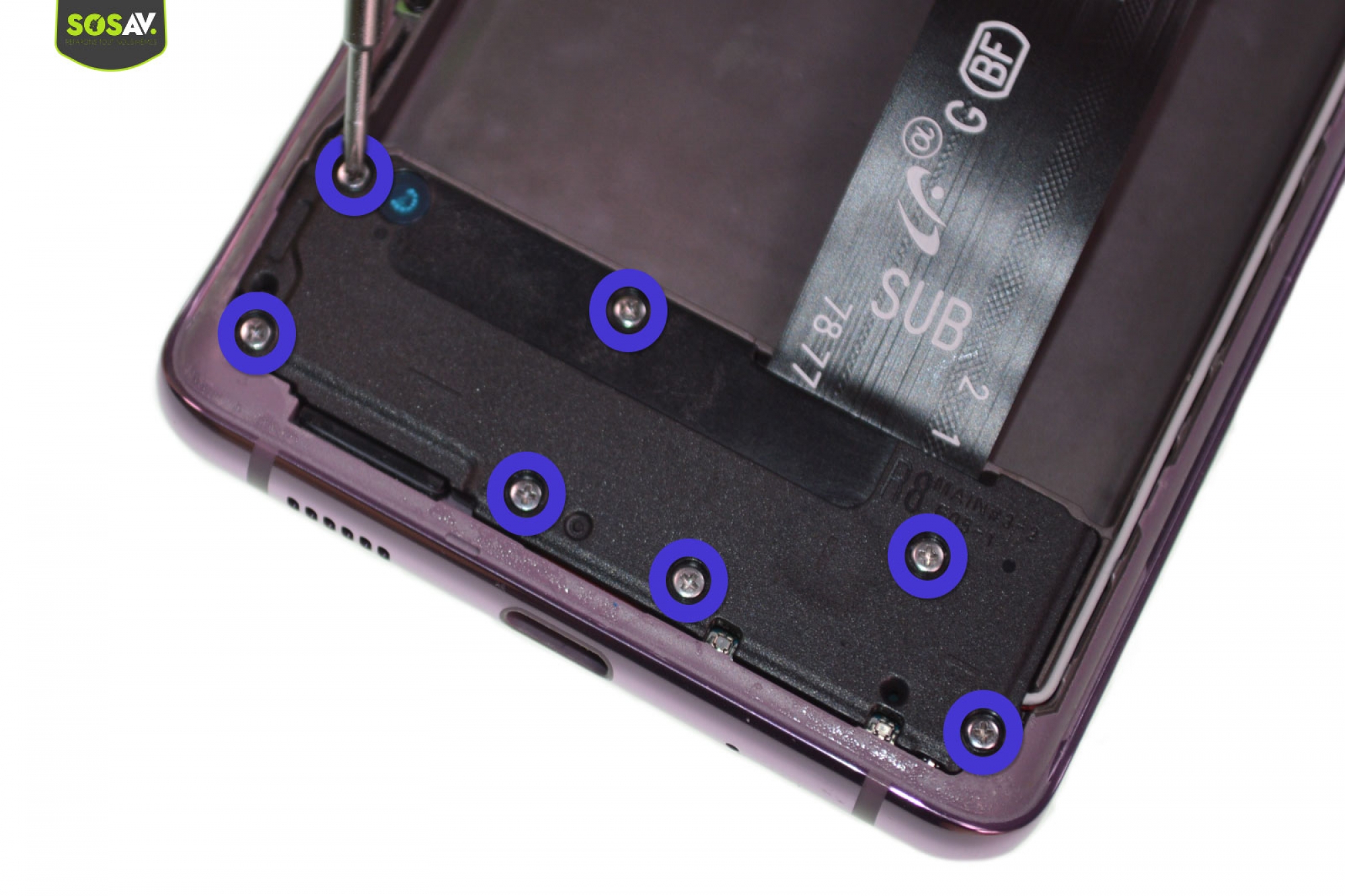

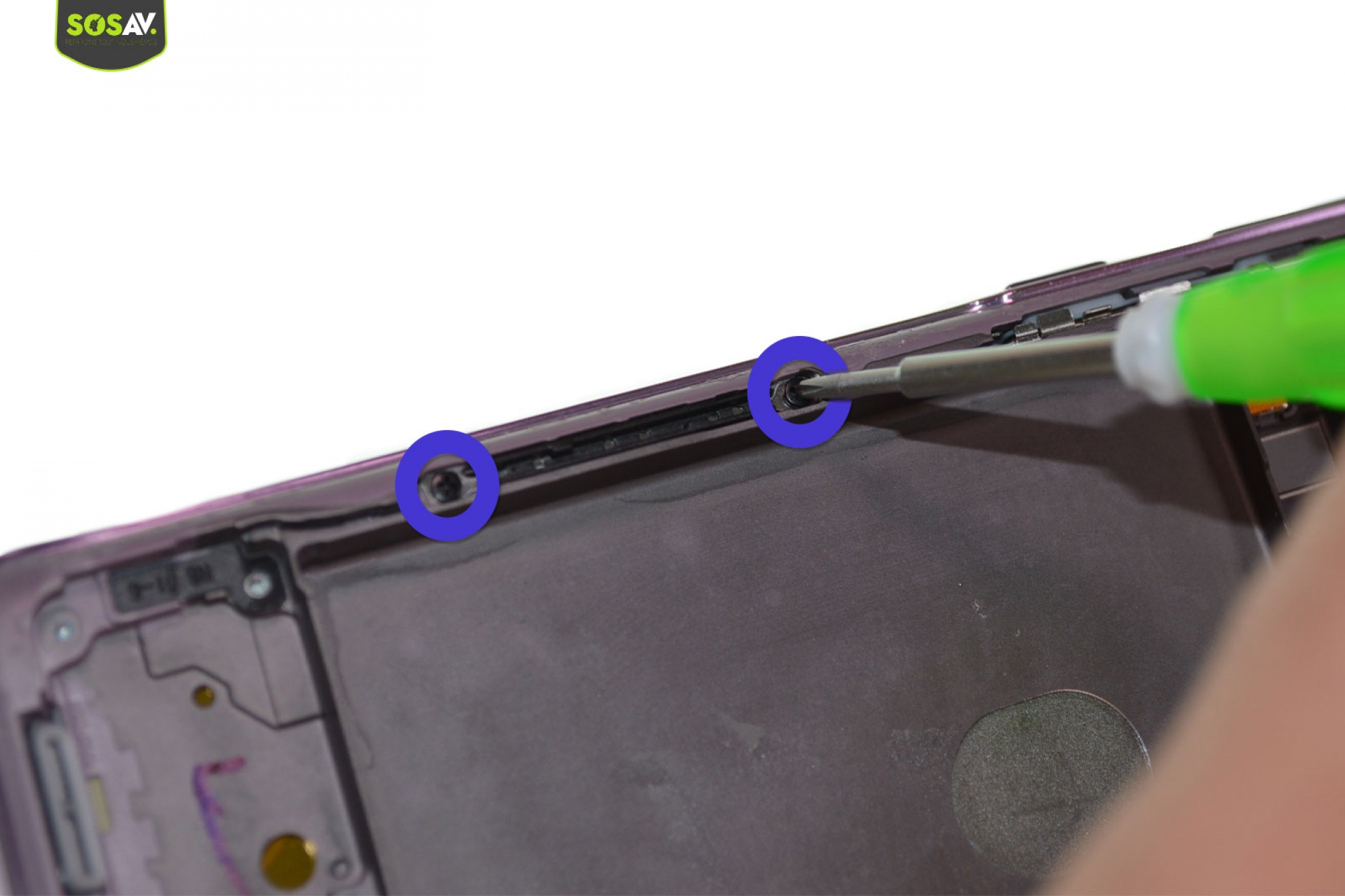

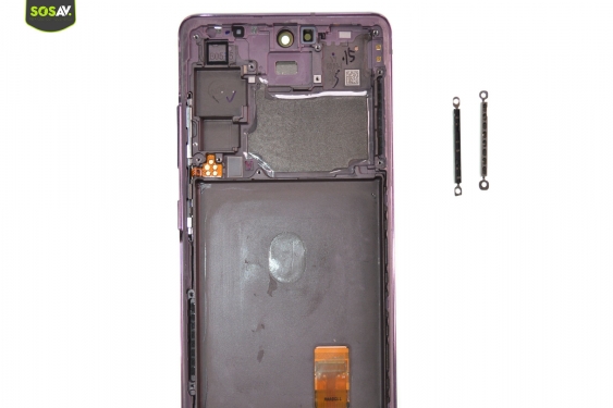

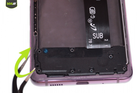

Dévissez les 7 vis cruciformes qui maintiennent le haut-parleur.

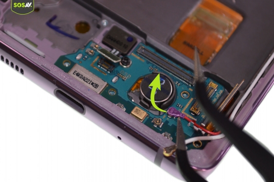

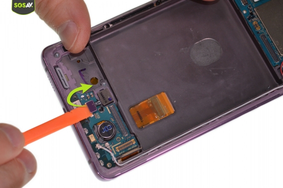

Débranchez les deux nappes du bloc du connecteur de charge.

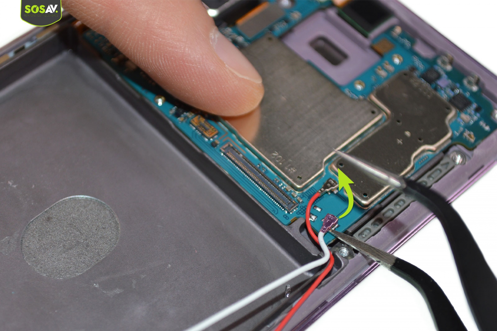

Déconnectez les deux câbles coaxiaux.

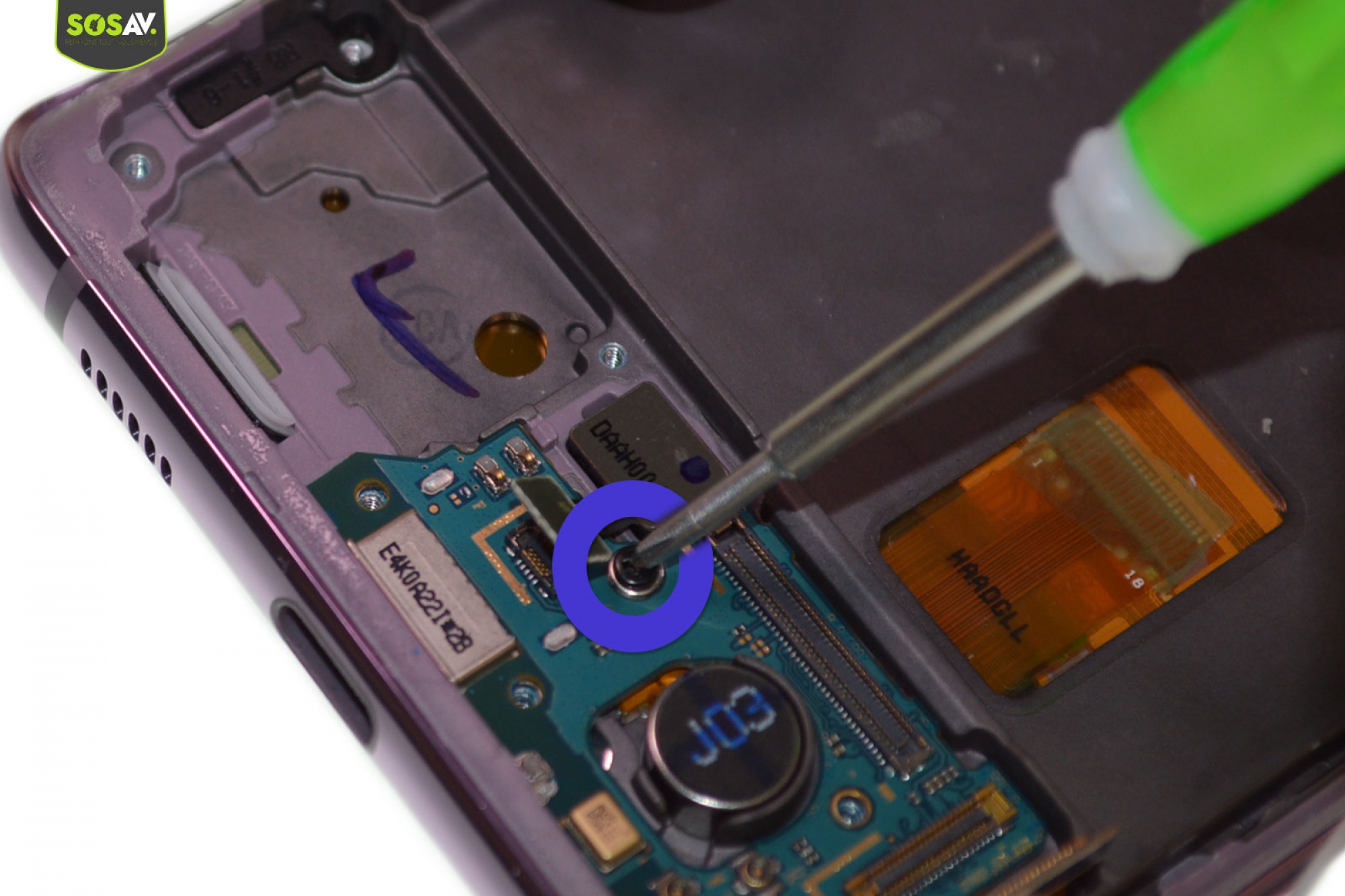

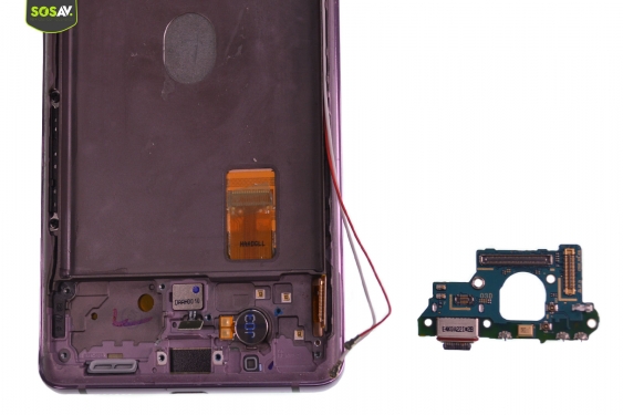

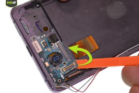

Dévissez la vis cruciforme qui maintient le connecteur de charge.
Soulevez le connecteur avec le levier en plastique et mettez le de côté.

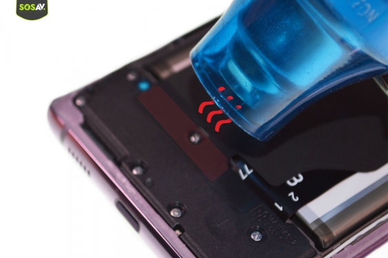

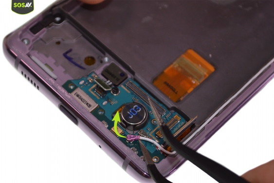

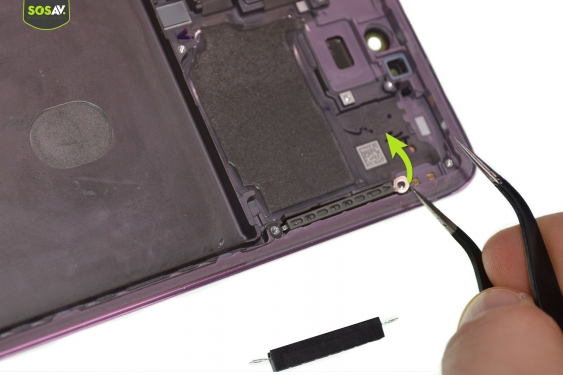

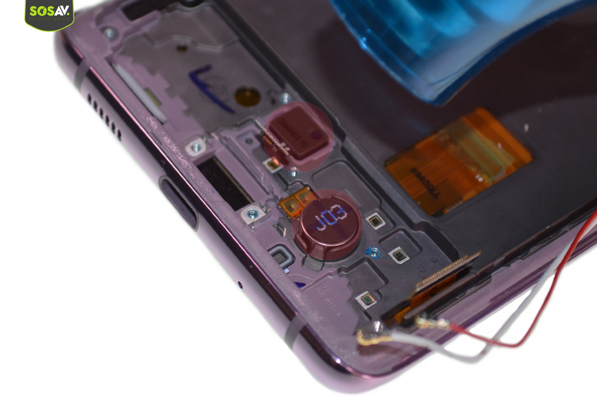

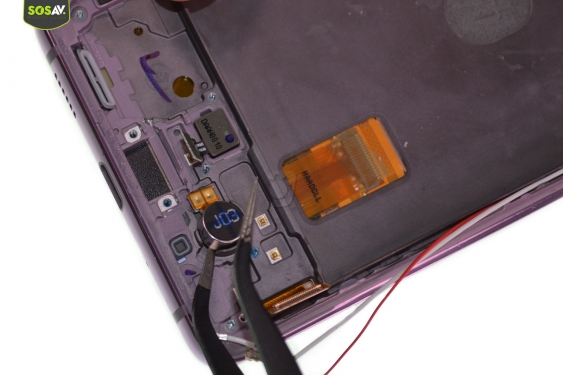

Chauffez légèrement les composants qui se trouvent dans le châssis

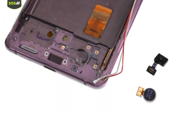

Retirer le vibreur.
Retirer le lecteur d'empreinte.

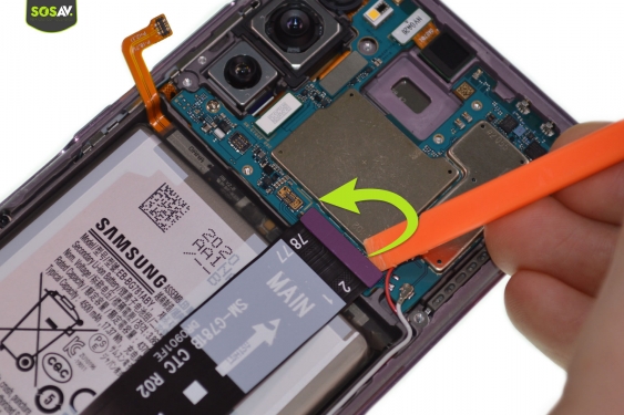

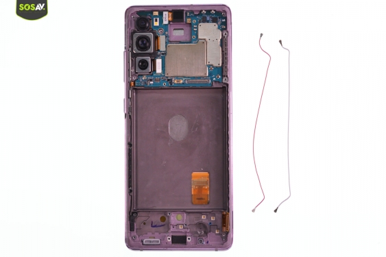

Commencez par déconnecter les câbles coaxiaux de la carte mère, et mettez-les de côté.

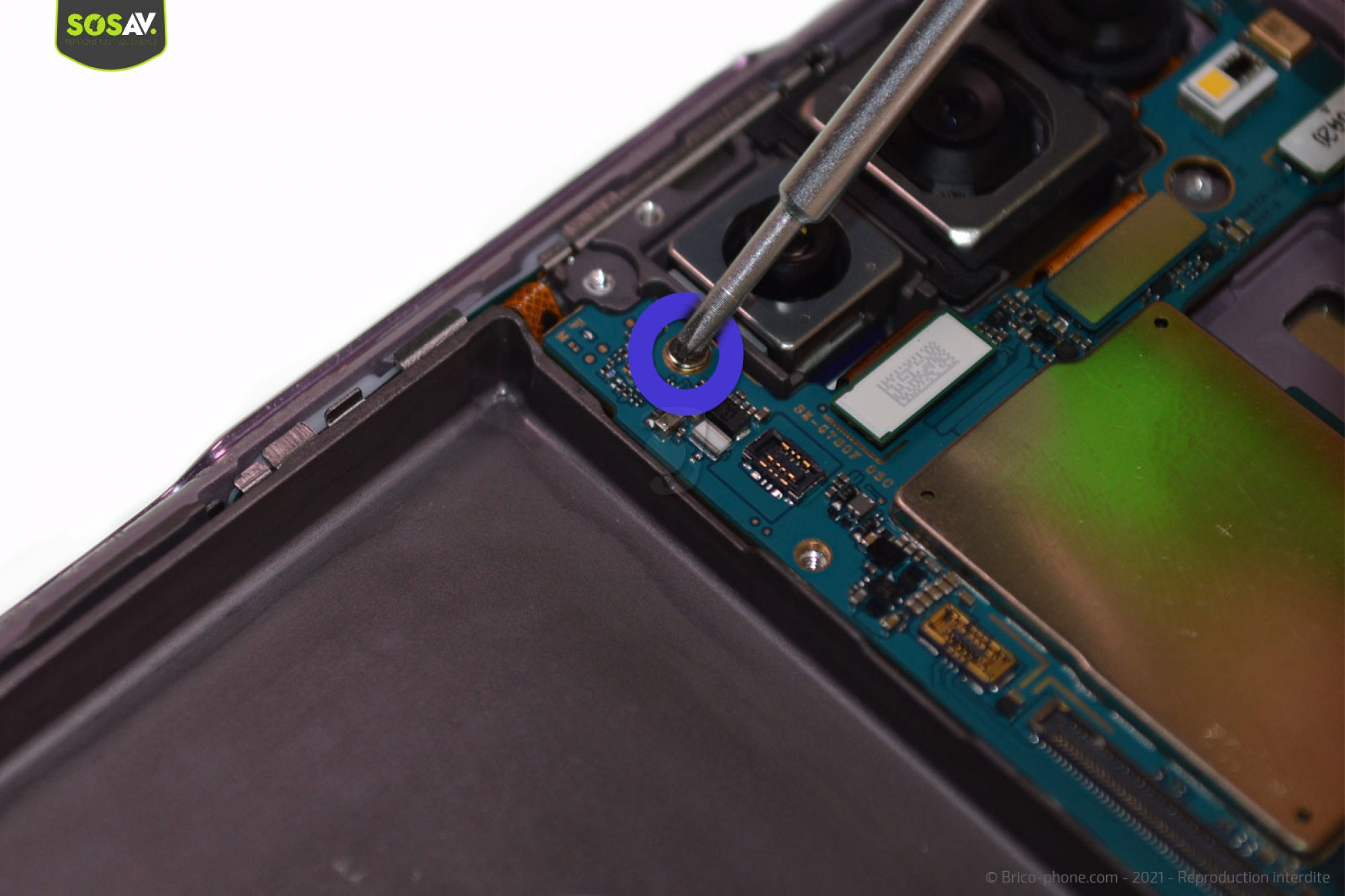

Retirez la vis cruciforme qui maintient la carte mère.

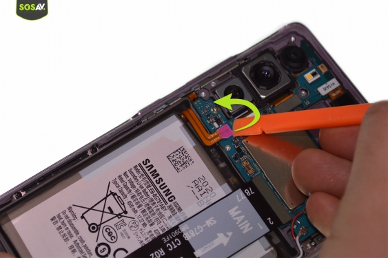

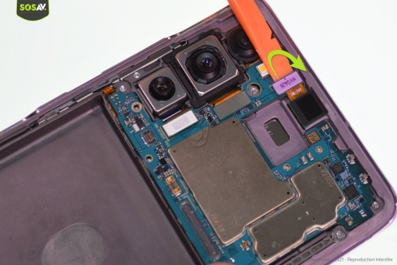

Déconnecter la nappe de la caméra avant.

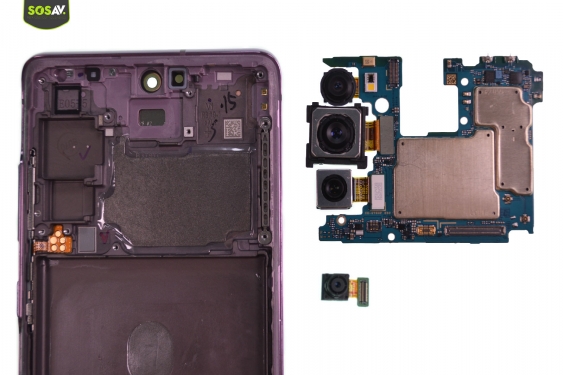

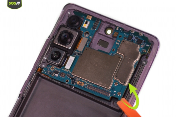

Soulevez délicatement la carte mère et retirez-la du châssis. Les caméras arrière restent accrochées à la carte mère.

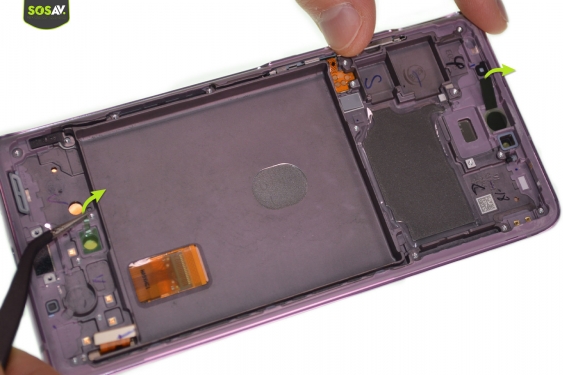

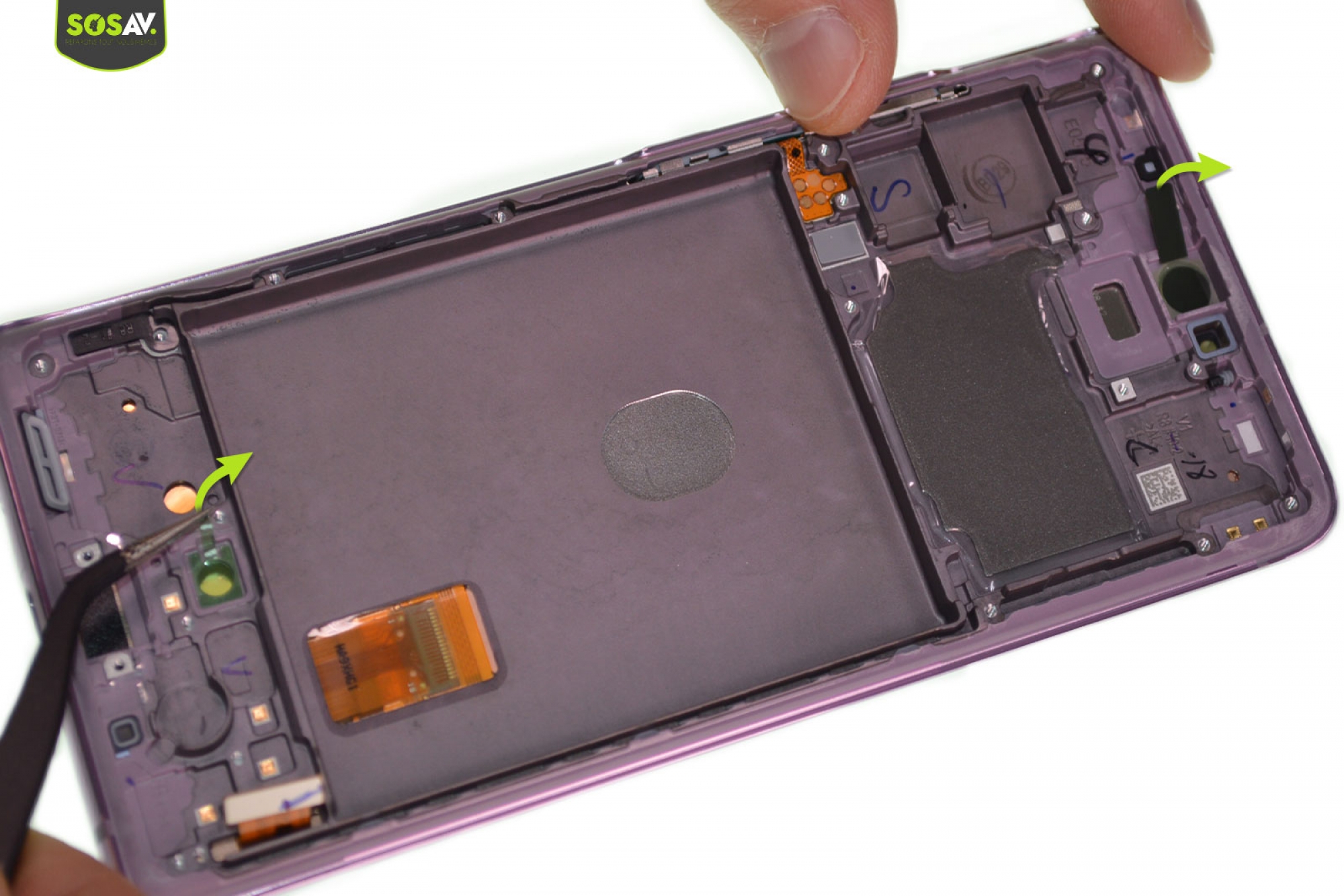

Récupérez les caches situés sur votre ancien châssis.

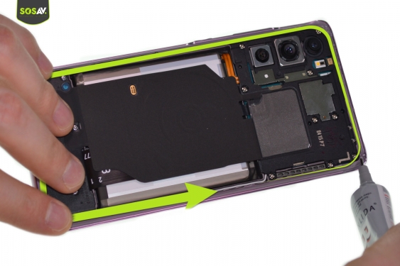

Enlevez les traces de colle de votre vitre arrière d'origine.

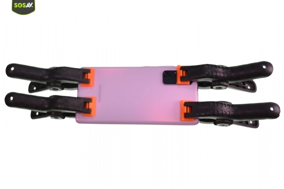

Posez un filet de colle tout autour de votre châssis en prenant soin de ne pas toucher aux composants internes.
Mettez sous presse pendant 30 minutes, à l'aide de pinces, ou sous une pile de livres.
Pour remonter votre Galaxy S20 Fe suivez ce guide en sens inverse.
