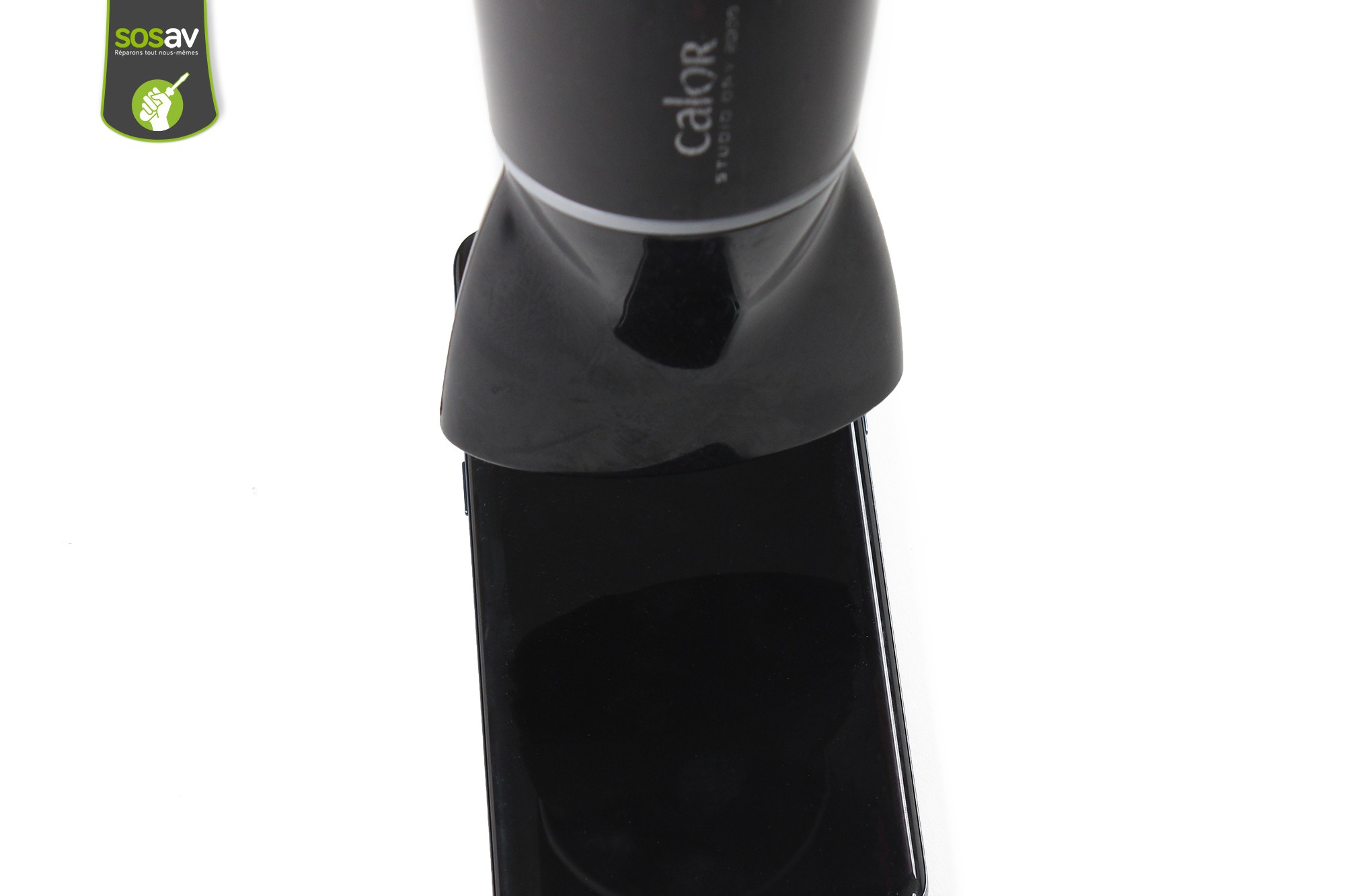

Afin de procéder au retrait de votre vitre arrière Galaxy S9+, il est nécessaire de la chauffer intégralement durant 1 à 2 minutes à l'aide d'un sèche-cheveux.La vitre étant particulièrement bien collée, n'hésitez pas à réchauffer la façade arrière lors des prochaines étapes, dès qu'une résistance se fait sentir, pour ne pas briser la vitre.

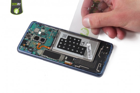

A l'aide du sèche-cheveux, réchauffez 15 à 20 secondes la zone inférieure de l'écran opposée à l'emplacement de la batterie.Cette opération a pour but de ramollir la colle maintenant la batterie en place.

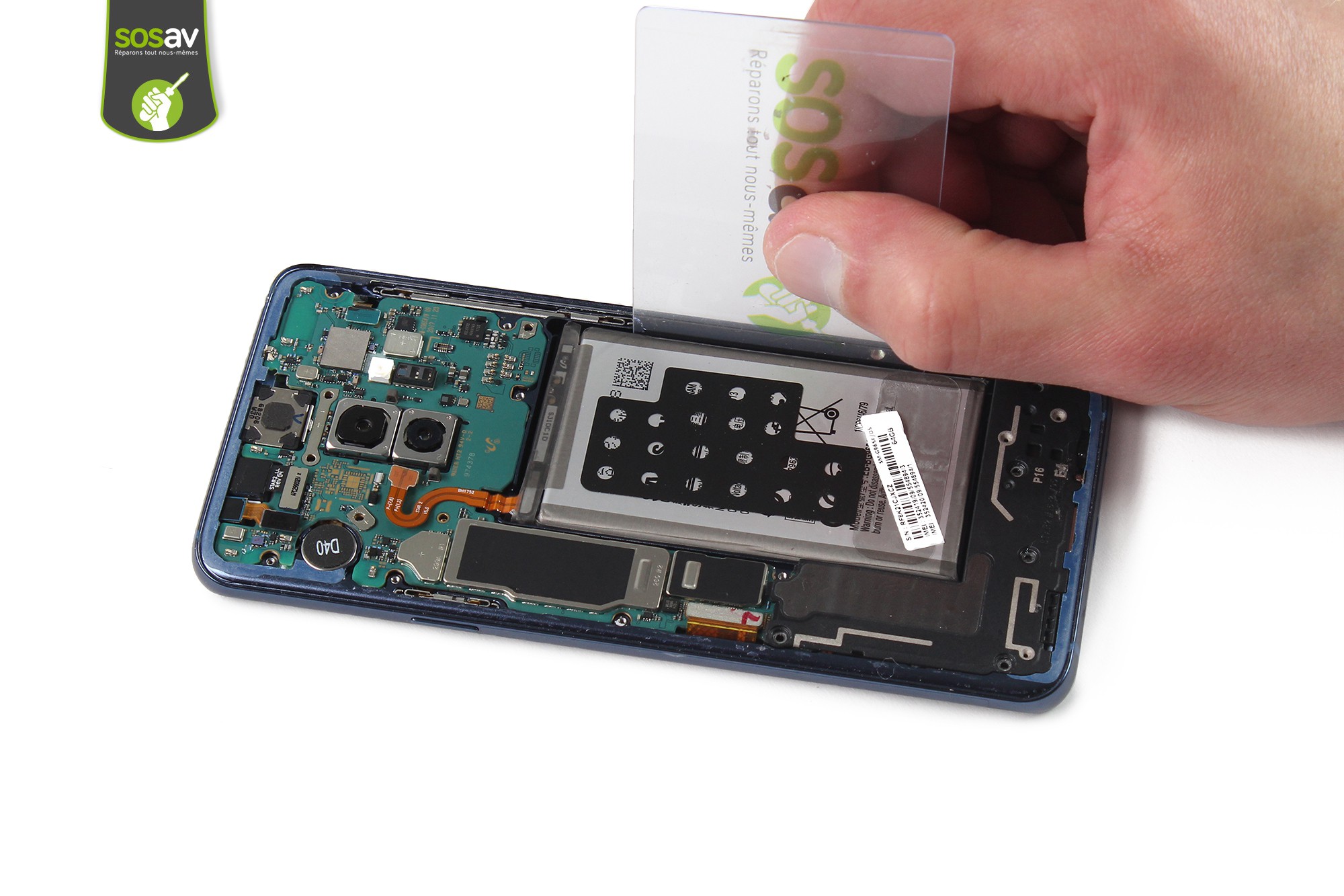

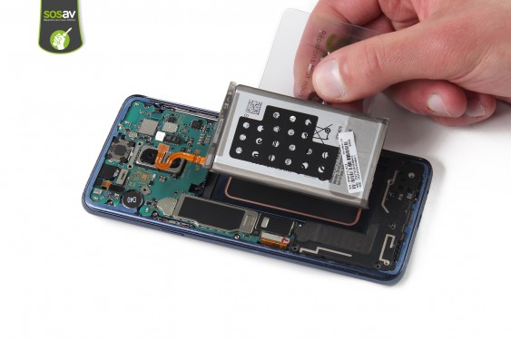

Insérez une carte plastique SOSav dans l'interstice châssis-batterie puis faites très délicatement levier afin de décoller la batterie.Soyez très délicats lors de cette opération afin de ne pas endommager ou percer la batterie !L'opération peut parfois se révèler plus longue, sa durée dépendant de la force d'adhésion de la colle.Saisissez la batterie puis procédez à son retrait.

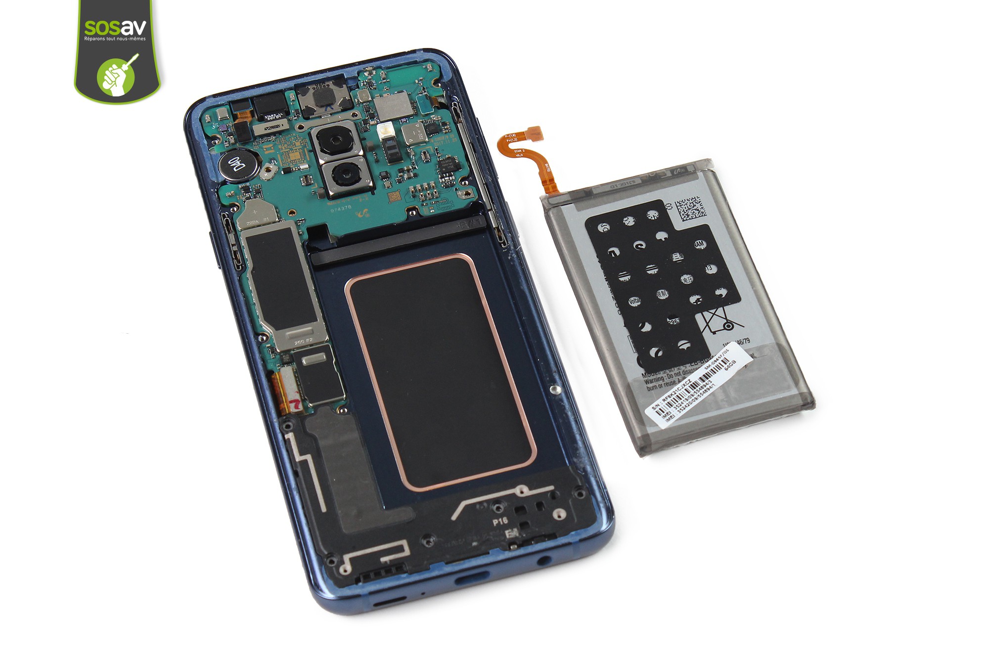

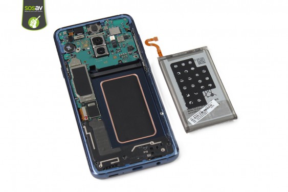

La batterie Galaxy S9+ est désormais démontée.En cas de batterie non fonctionnelle ou de faible autonomie, remplacez-la par une batterie neuve.
