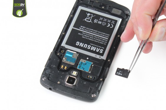

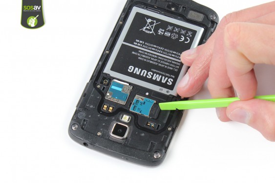

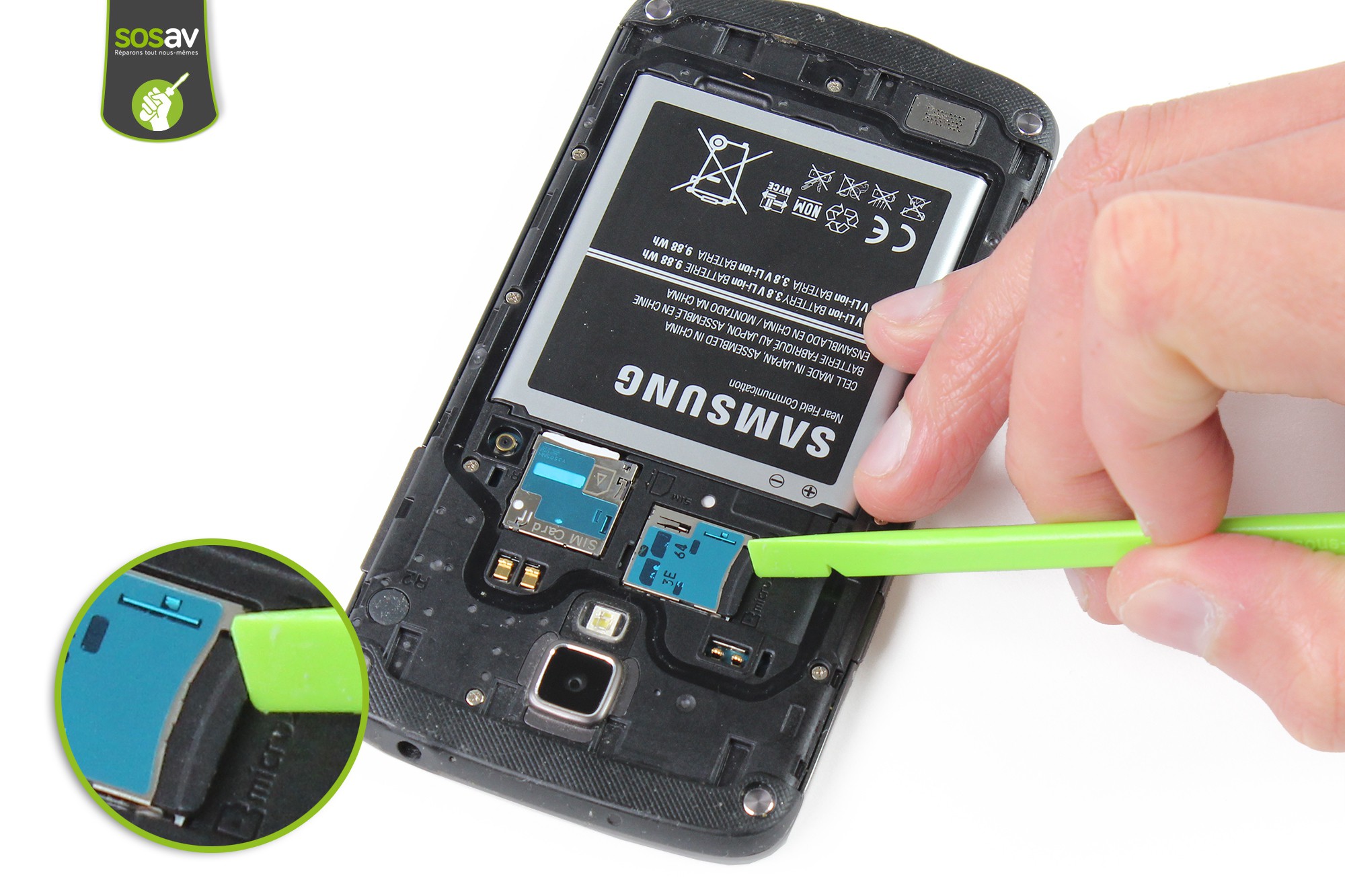

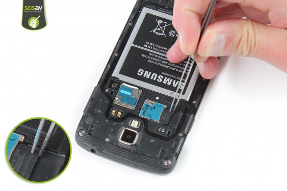

Poussez délicatement la carte MicroSD avec le côté plat de la spatule en nylon.Grâce à la pince, retirez la carte MicroSD.

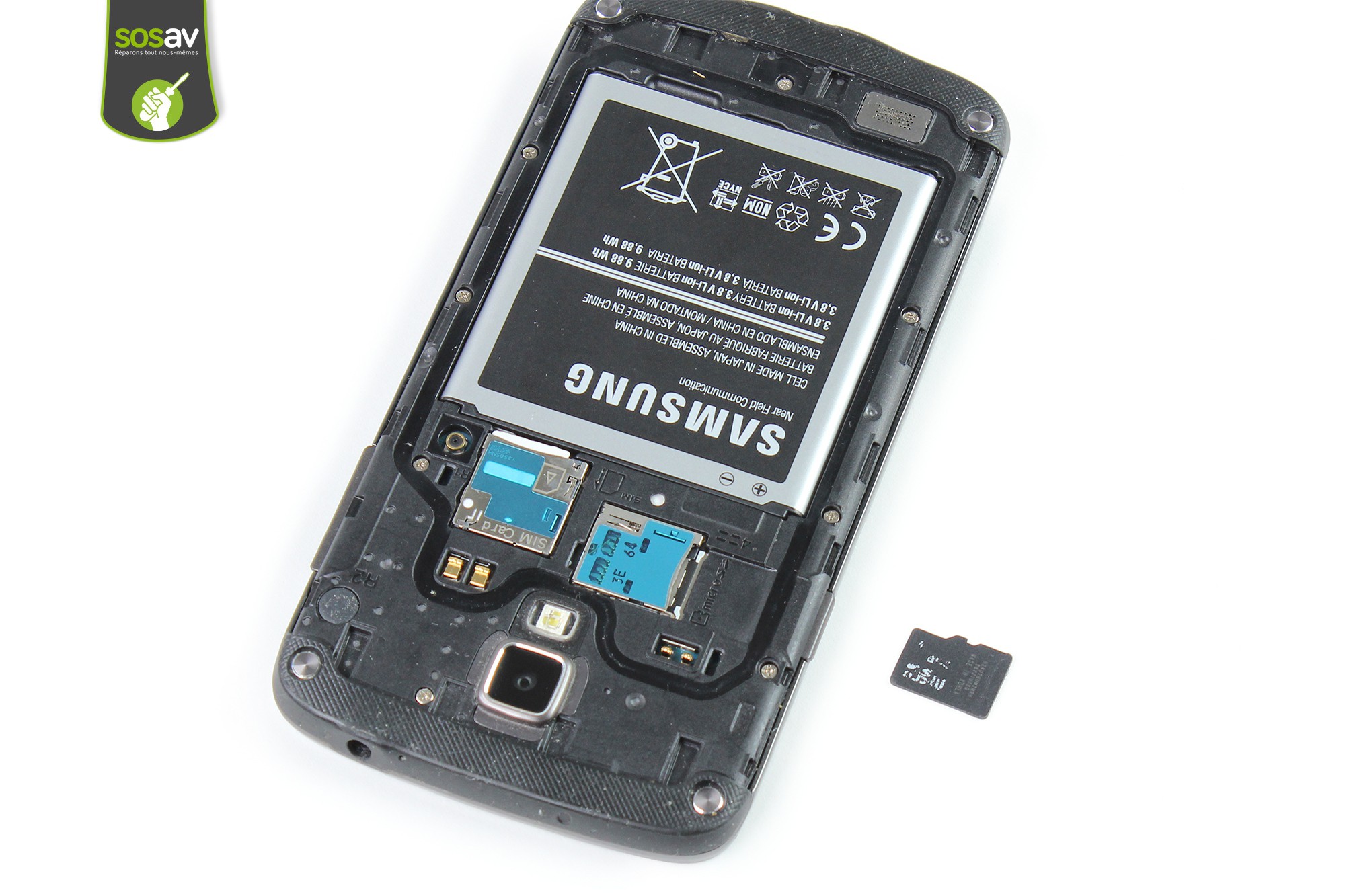

La carte MicroSD de votre Galaxy S4 Active est désormais démontée.Procédez à son remplacement par une autre carte si nécessaire.
