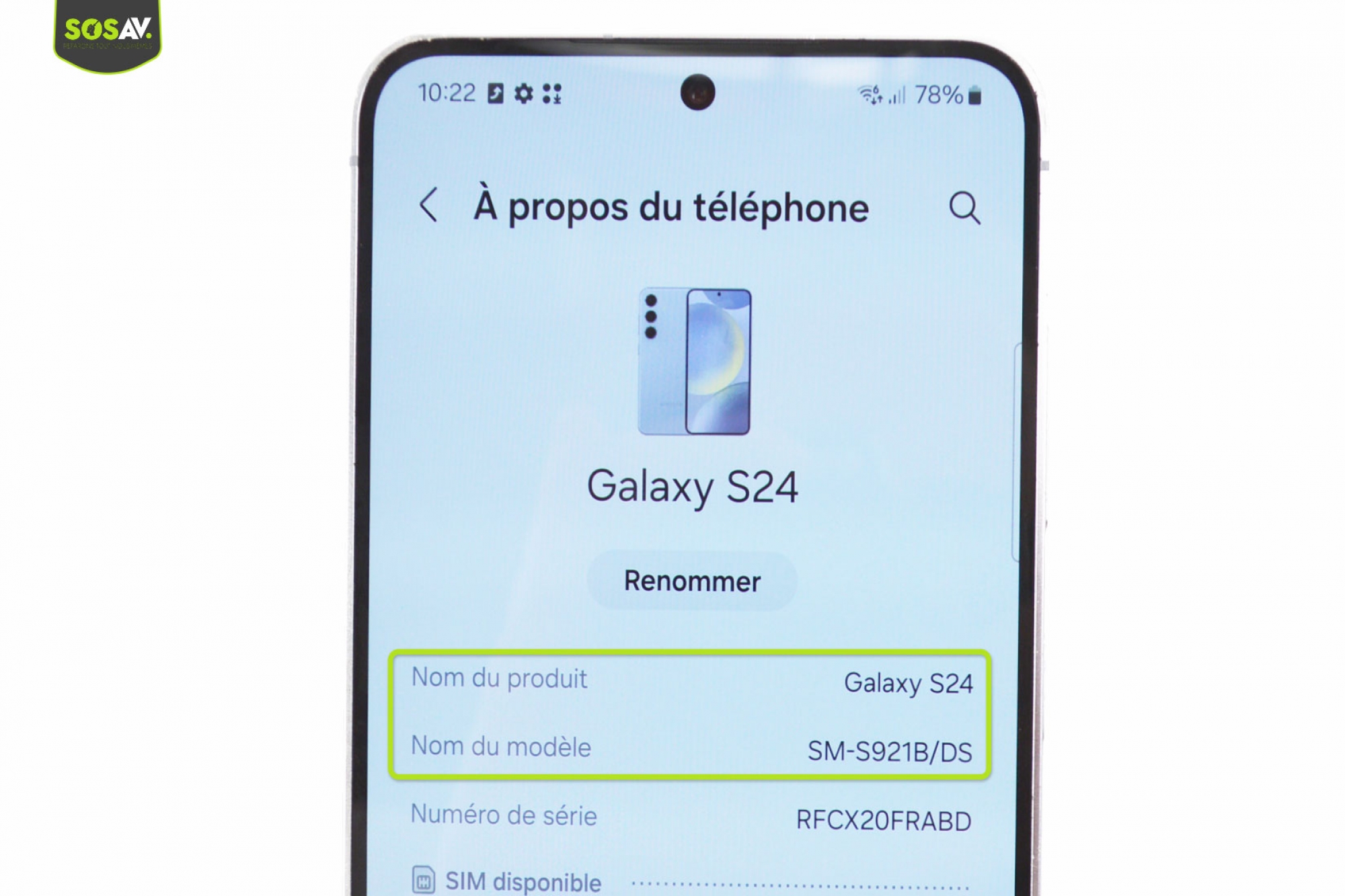

Avant de remplacer l’écran de votre Galaxy S24, il est essentiel de vous assurer que vous avez commandé les pièces détachées correspondant à votre modèle. Pour cela, rendez-vous dans les paramètres de votre téléphone, puis dans À propos du téléphone, afin d’identifier le numéro de modèle. Ce guide est spécialement conçu pour les modèles SM-S921B et SM-S921B/DS (version double SIM).

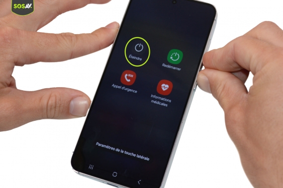

Éteignez votre Galaxy S24 si cela est possible, ou laissez-le se décharger complètement avant toute manipulation.

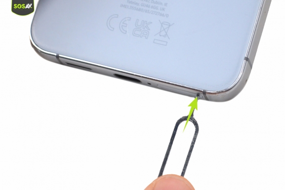

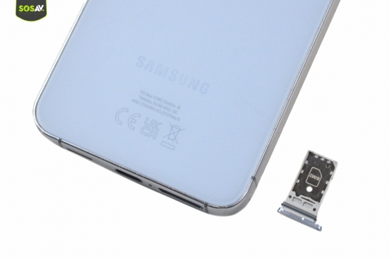

Retirez le tiroir SIM à l’aide de l’outil prévu à cet effet, inclus dans votre kit de réparation.

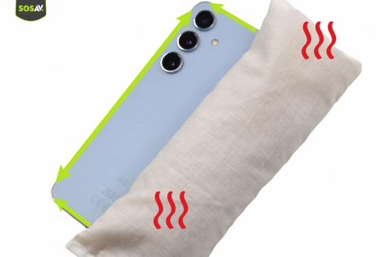

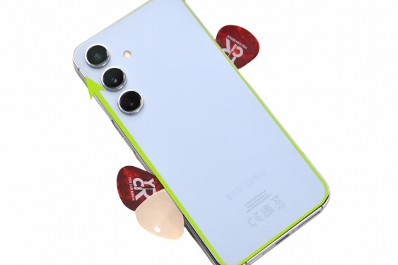

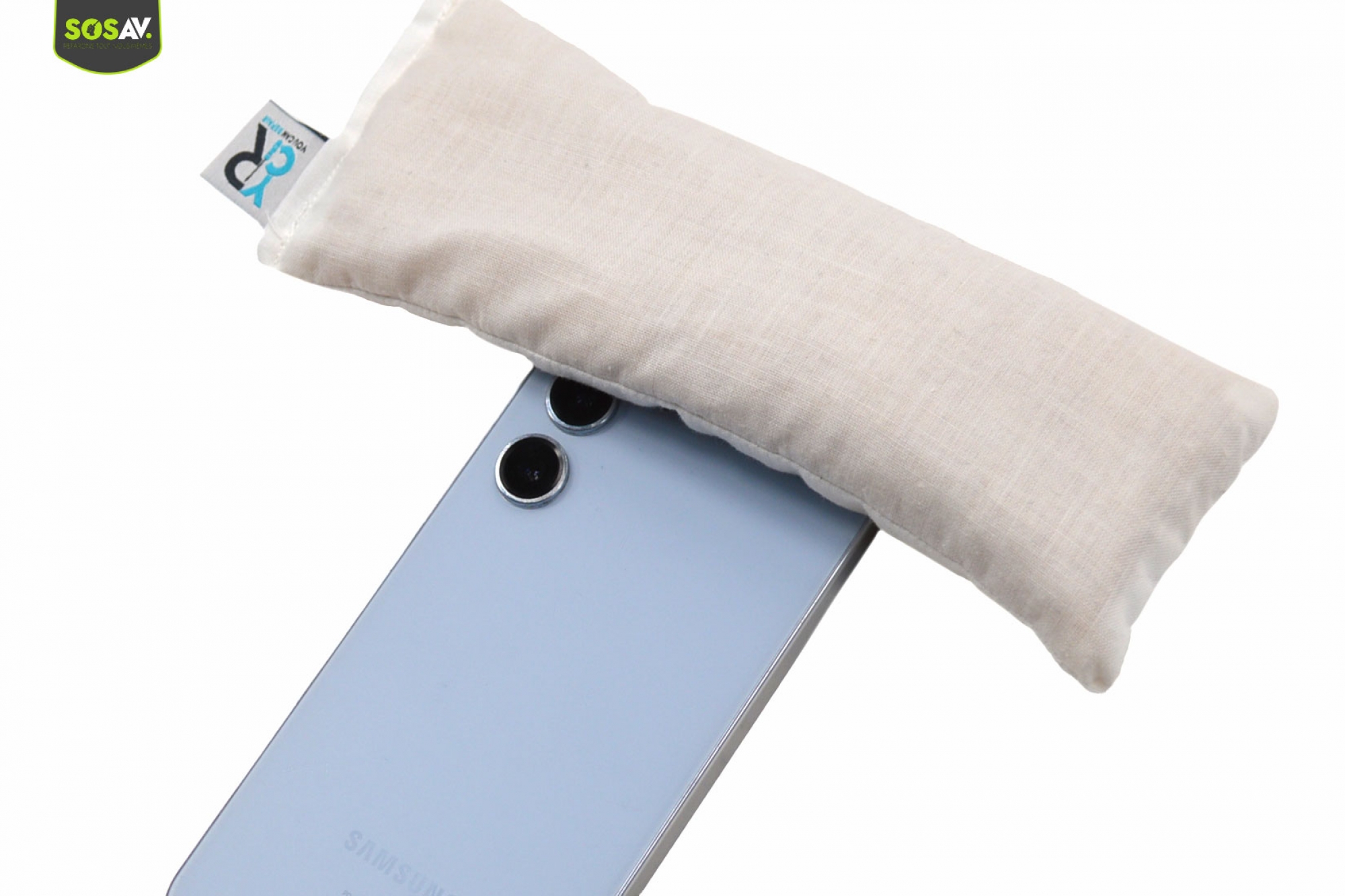

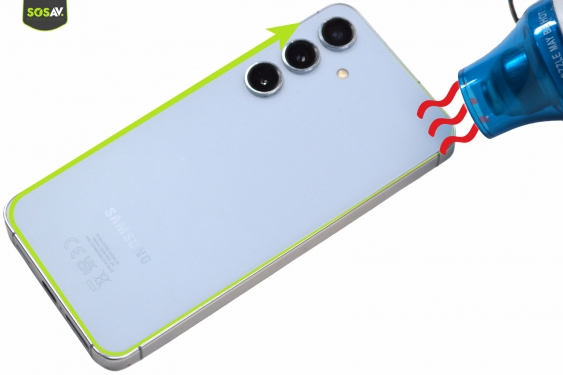

Chauffez la vitre arrière de votre téléphone. En vous aidant d'un coussin chauffant, d'un sèche-cheveux ou d'un décapeur thermique afin de ramollir la colle.
Coussin chauffant : Passez le coussin au micro-ondes environ 1-2 minutes avant de le mettre sur le dos du smartphone
Décapeur thermique : Si vous avez choisi le pistolet, chauffez le contour de l'appareil, à une distance de 5cm pendant 20 à 30 secondes. Idem avec le sèche cheveux.

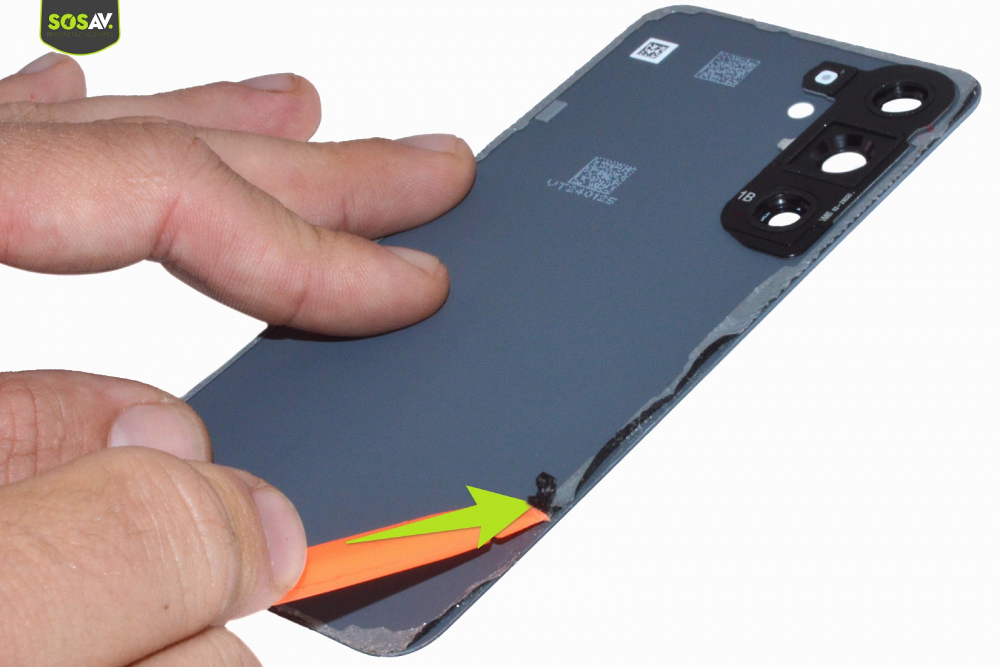

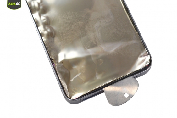

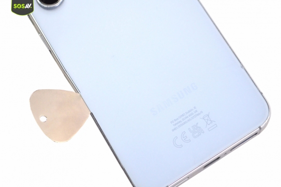

Si votre vitre arrière n'est pas abîmée : Collez la ventouse sur le bas du téléphone, pour créer un point d'insertion puis introduisez le médiator en métal troué entre le châssis et la vitre arrière. Si la vitre arrière est abimée vous pouvez apposer un bout de scotch pour ne pas vous blesser.
Insérez le médiator en plastique sous le médiator en métal puis faites le glissez tout autour du composant.
Faites circuler les médiators sur tout le tour du téléphone pour décoller pas à pas la vitre arrière délicatement.
Ne pas trop enfoncer les médiators au niveau des objectifs pour ne pas abîmer le module photo
N'hésitez pas à chauffer à nouveau si vous sentez de la résistance.

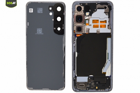

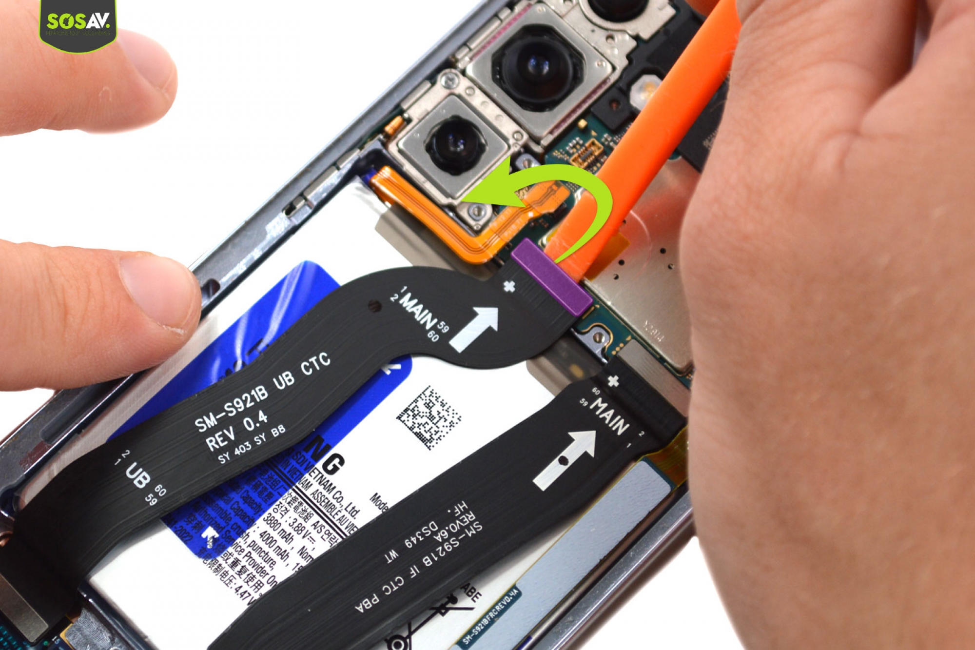

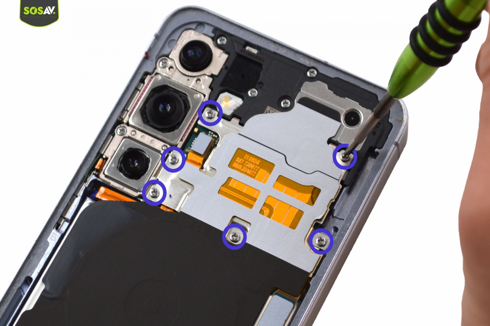

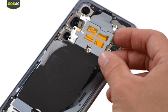

Dévissez les 6 vis cruciformes qui maintiennent la nappe NFC de recharge par induction.
Déconnectez la nappe de la carte mère.

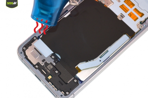

Décoller les languettes de la nappe à induction du haut-parleur externe, utilisez un sèche cheveux ou un décapeur thermique une dizaine de seconde pour chauffer et ramollir la colle, et décollez la nappe en totalité.

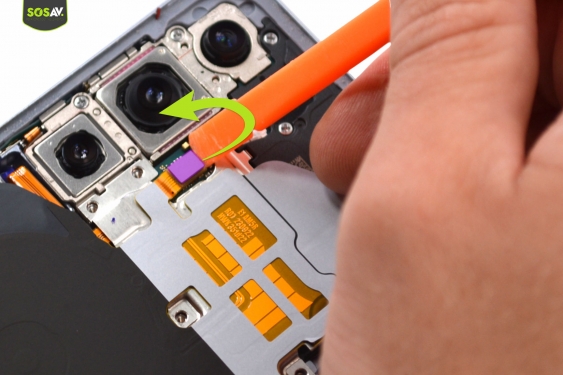

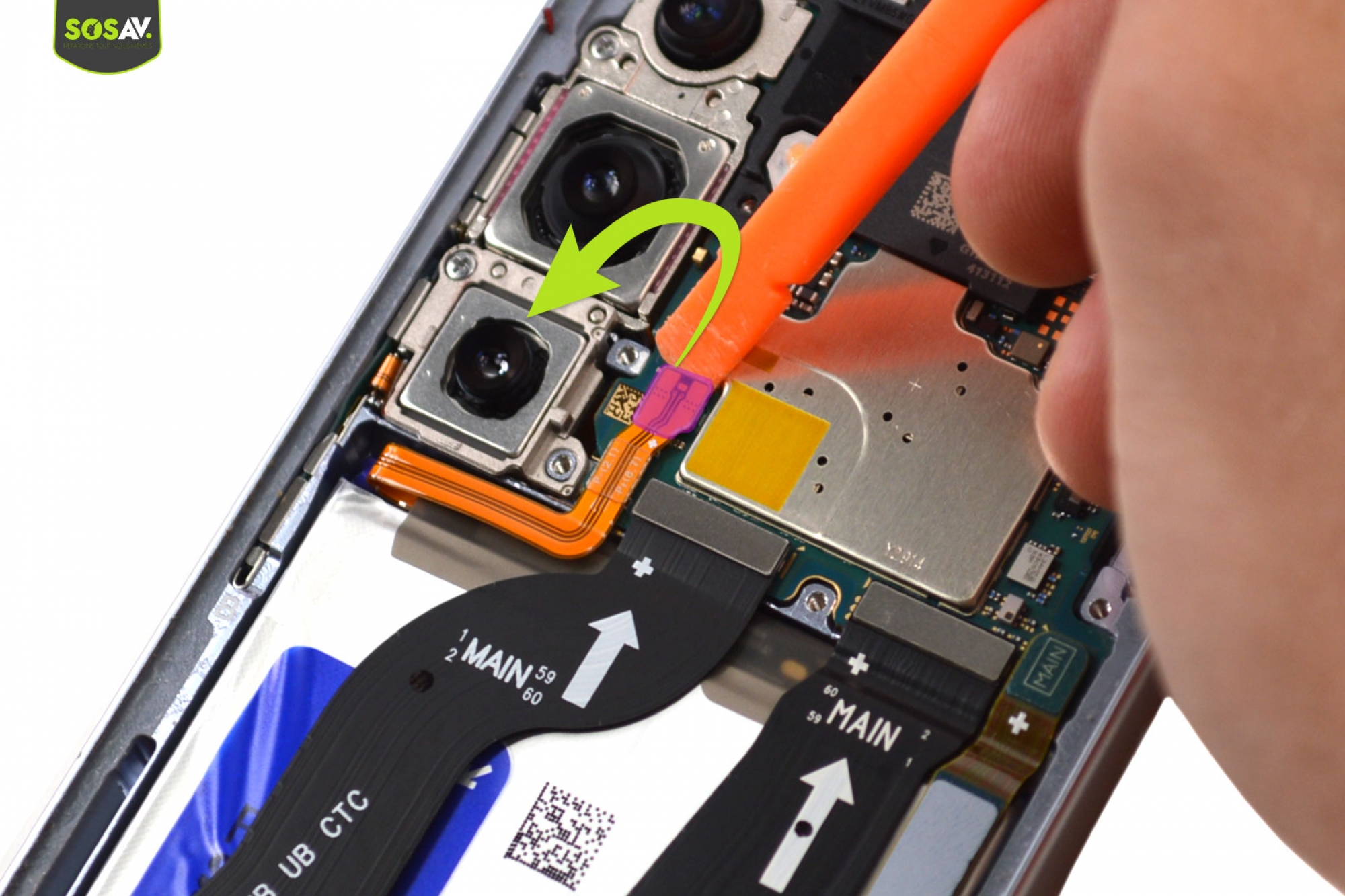

Déconnectez la nappe de la batterie avec le levier en nylon.

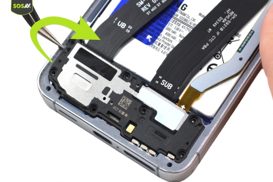

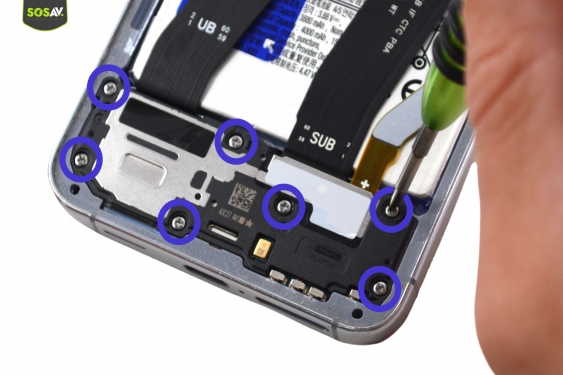

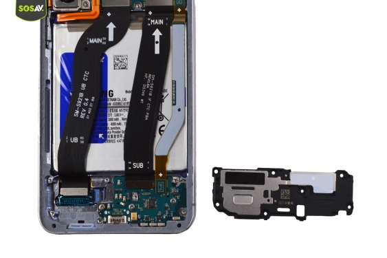

Dévissez les 6 vis cruciformes qui maintiennent le haut-parleur externe en place.
Soulevez le haut-parleur externe avec la pincette et mettez-le de côté.

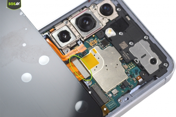

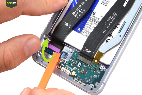

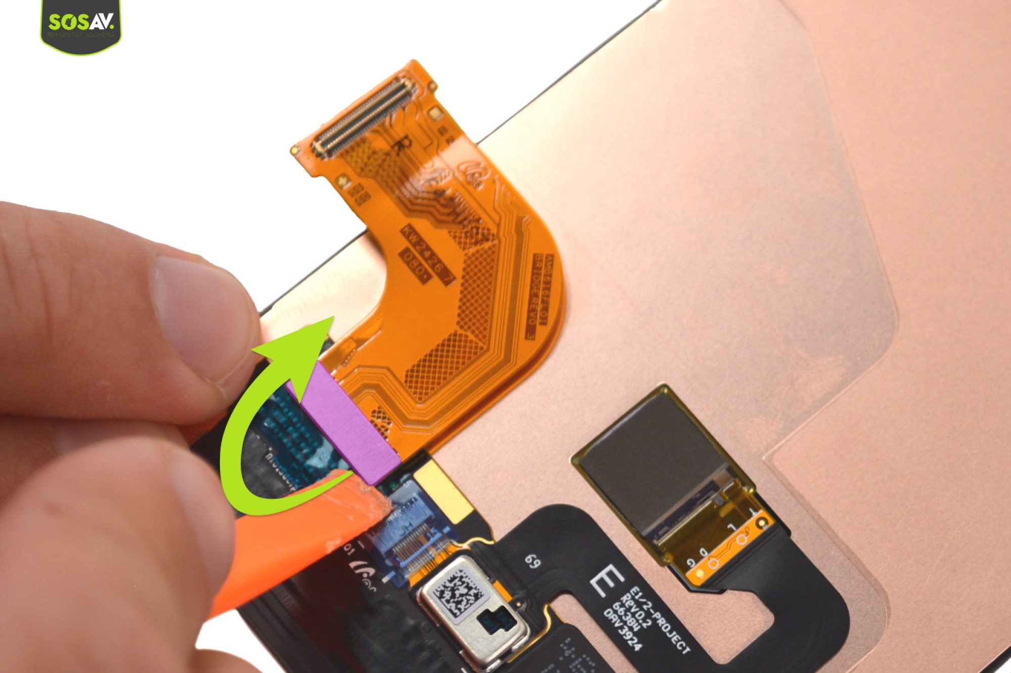

Déconnectez la nappe de l'écran, de la carte mère et de l'écran en bas du téléphone.

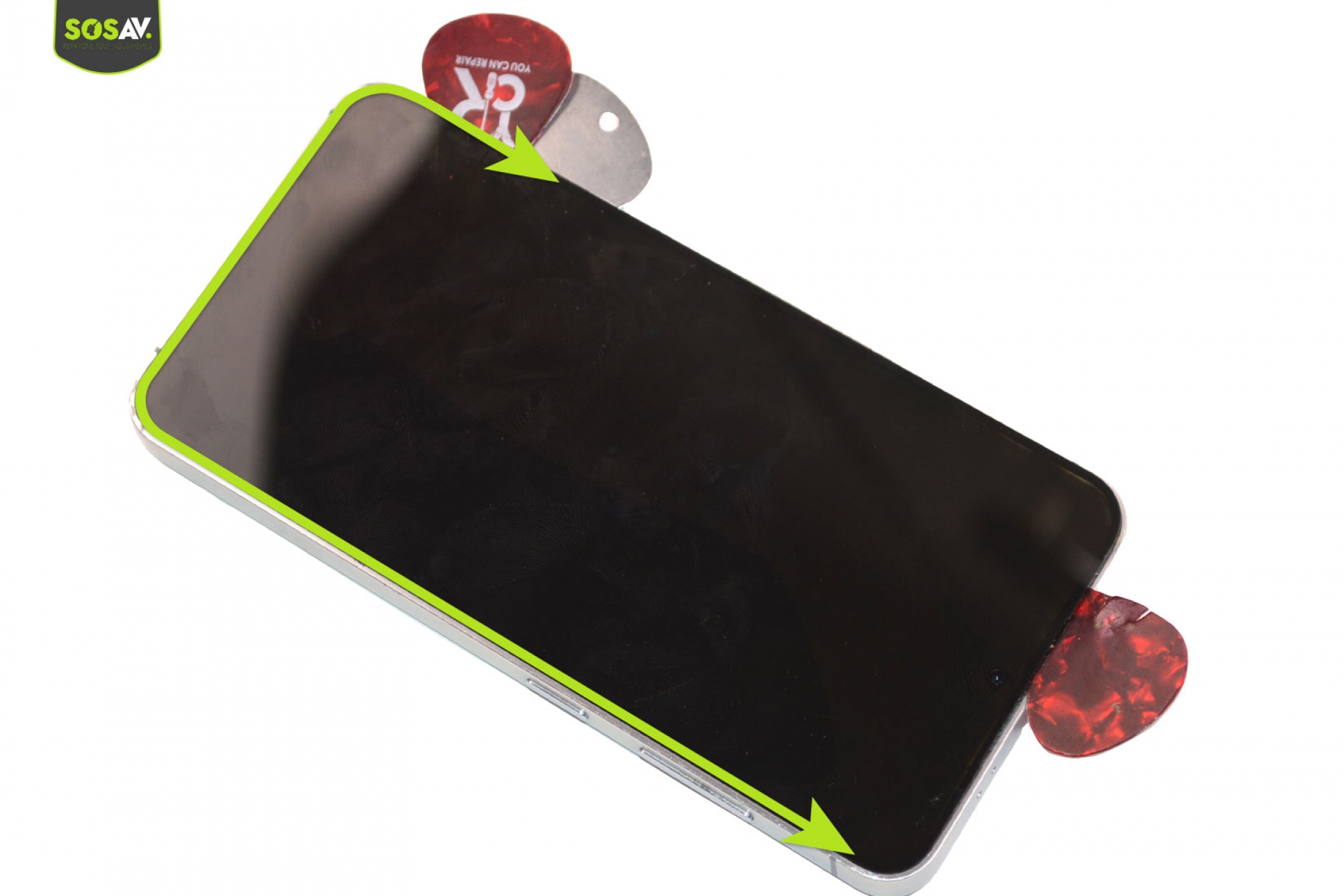

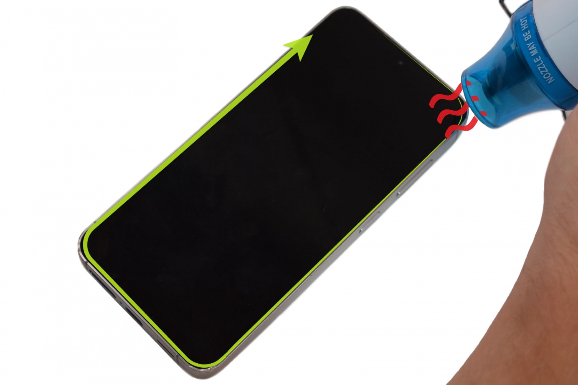

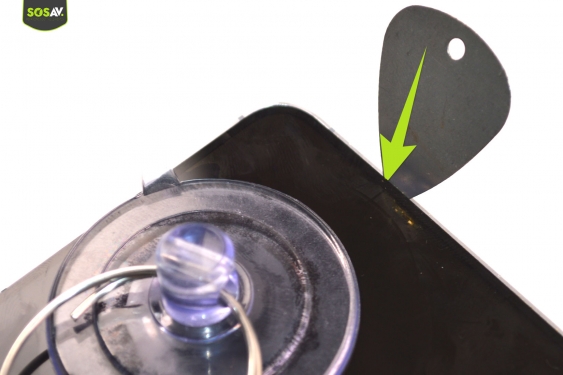

Chauffer l'écran pendant une trentaine de secondes, avec un décapeur thermique ou un sèche cheveux. Vous pouvez également à utiliser un coussin chauffant. Placez-le 30 secondes au micro-onde et poser le autour de votre écran pour ramollir la colle.

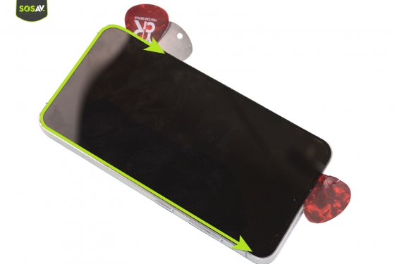

Posez la ventouse sur le bas du smartphone.
Insérez le médiator en métal pour un point d'insertion.
Si la vitre de votre écran est cassée et qu'il y a des bris de verre, mettez un bout de scotch sur les partie cassées pour ne pas vous blesser.

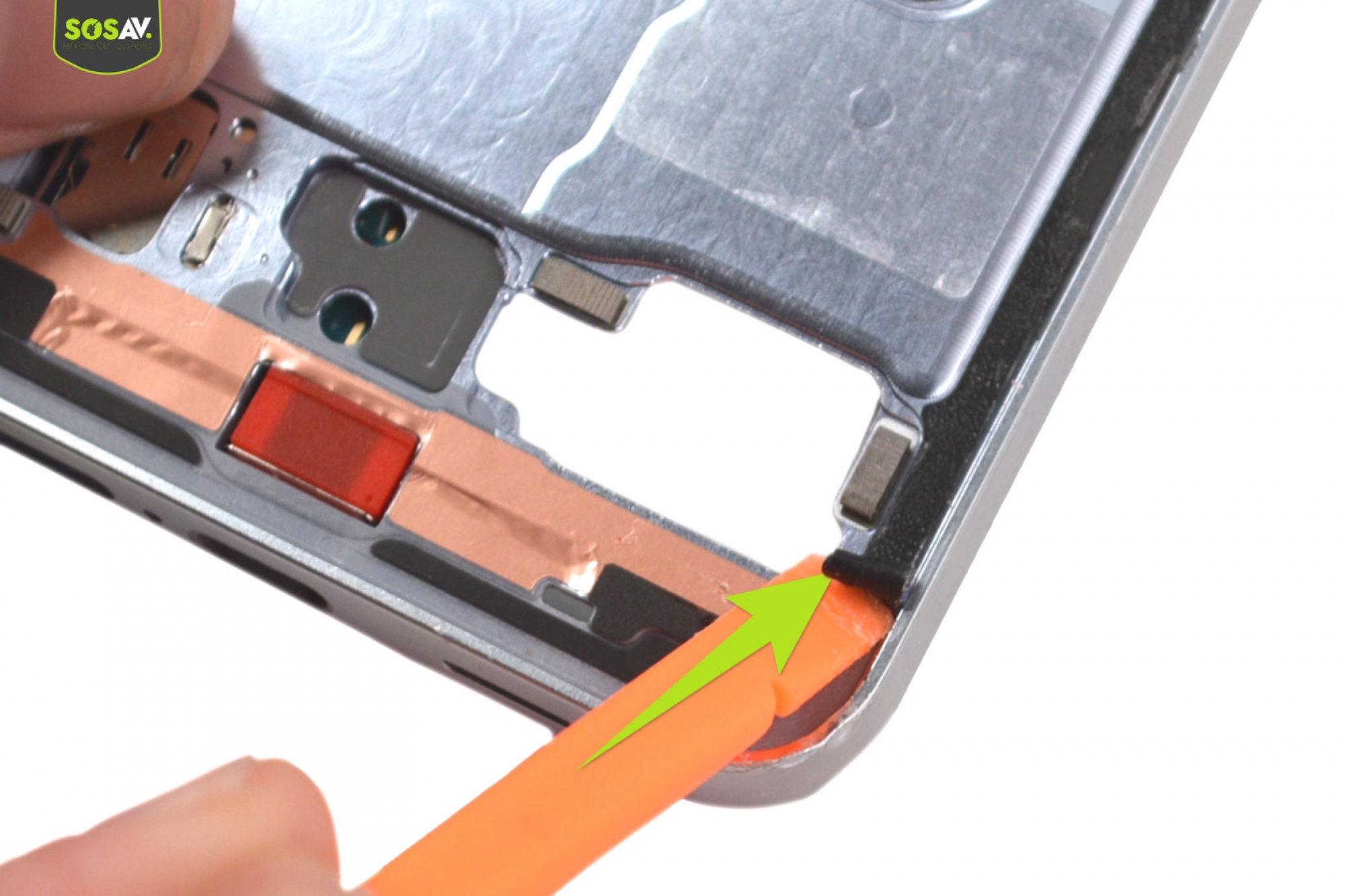

Insérez les médiators en plastique et les faire circuler autour de l'écran pour le décoller.

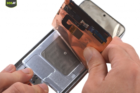

En fonction de l'état de votre écran, vous pouvez ôter la vitre tactile puis décoller petit à petit le LCD.
Nettoyez la bordure du châssis afin d’éliminer tous les restes de colle ou de joint.

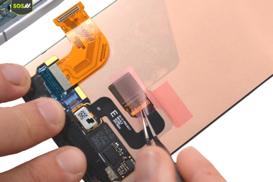

Servez-vous de la nappe incluse avec le nouvel écran pour effectuer un test préalable, ce qui vous évite de le fixer définitivement en cas de dysfonctionnement.
Connectez les deux extrémités comme illustré sur les photos.
Rebranchez la batterie et mettez votre appareil sous tension.
Si aucun défaut n’est constaté, éteignez votre smartphone puis passez à l’étape suivante.
Déconnectez la nappe de test.

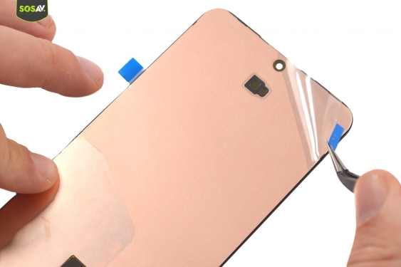

Retirez les stickers de protection.

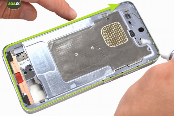

Appliquez un filet de colle sur tout le contour de votre Galaxy S24.

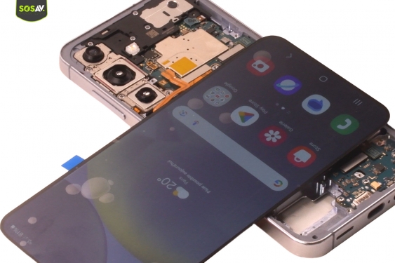

Installer le nouvel écran.

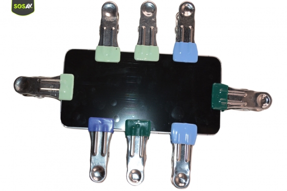

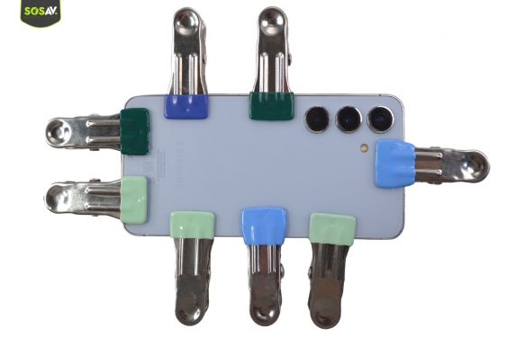

Mettre sous presse votre S24 et le laisser sécher environ 1 heure à l'aide de pinces ou de gros livres.

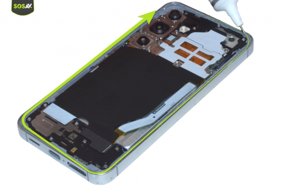

Appliquez un filet de colle sur tout le contour du châssis de votre Galaxy S24.
