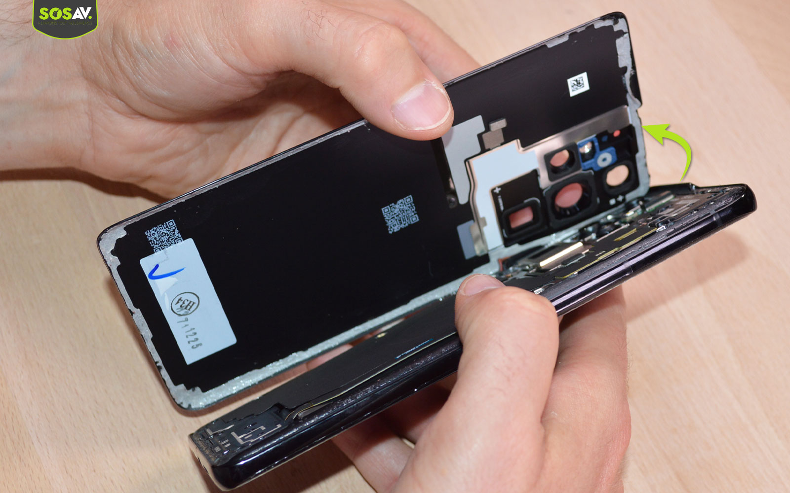

Pour pénétrer à l’intérieur de ce téléphone, il est indispensable de chauffer l’arrière de l’appareil afin de ramollir l’adhésif d’étanchéité.
Il vous faudra déplacer l’ensemble des éléments de votre ancien châssis vers le nouveau : batterie, moteur de vibration, modules internes, lentilles photo…

Servez-vous d’un sèche-cheveux ou d’un pistolet thermique pour chauffer les bords de la coque arrière pendant environ 30 secondes.
Si vous possédez un coussin chauffant, placez-le au micro-ondes pendant approximativement 2 minutes, puis appliquez-le sur l’arrière de l’appareil pendant 40 secondes.
Fixez la ventouse sur le bas de la vitre arrière et tirez doucement afin d’insérer le médiator métallique ajouré entre la vitre et le cadre afin de créer un point d’ouverture.
Faites ensuite glisser les médiators rouges dans l’interstice, puis retirez le médiator en métal.

Réchauffez la face arrière :
Faites le tour du téléphone avec un médiator en plastique afin de séparer la vitre arrière du châssis afin de la retirer.
N'hésitez pas à chauffer à nouveau quelques secondes, au sèche-cheveux ou au décapeur thermique si vous sentez de la résistance.
