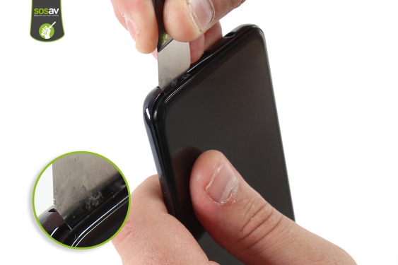

C'est l'entrée de scène de notre star la iSesamo : insérez-la délicatement entre la vitre et le châssis pour créer une légère ouverture.Prenez ensuite le relais avec un médiator pour la suite de l'opération.
Faites doucement glisser le médiator sur tout le côté.Puis décollez délicatement la partie haute en glissant le médiator tout autour.Faites attention à ne pas dépasser la ligne rouge dessinée sur nos photos, en bas du A40, au risque d'endommager des nappes cachées en-dessous.

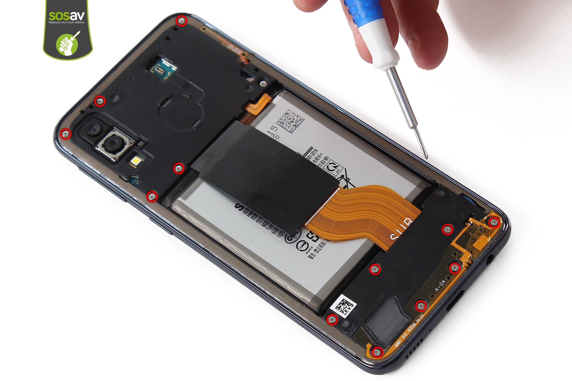

Munissez-vous du tournevis cruciforme présent dans notre kit outils afin de dévisser les 12 vis entourées en rouge.

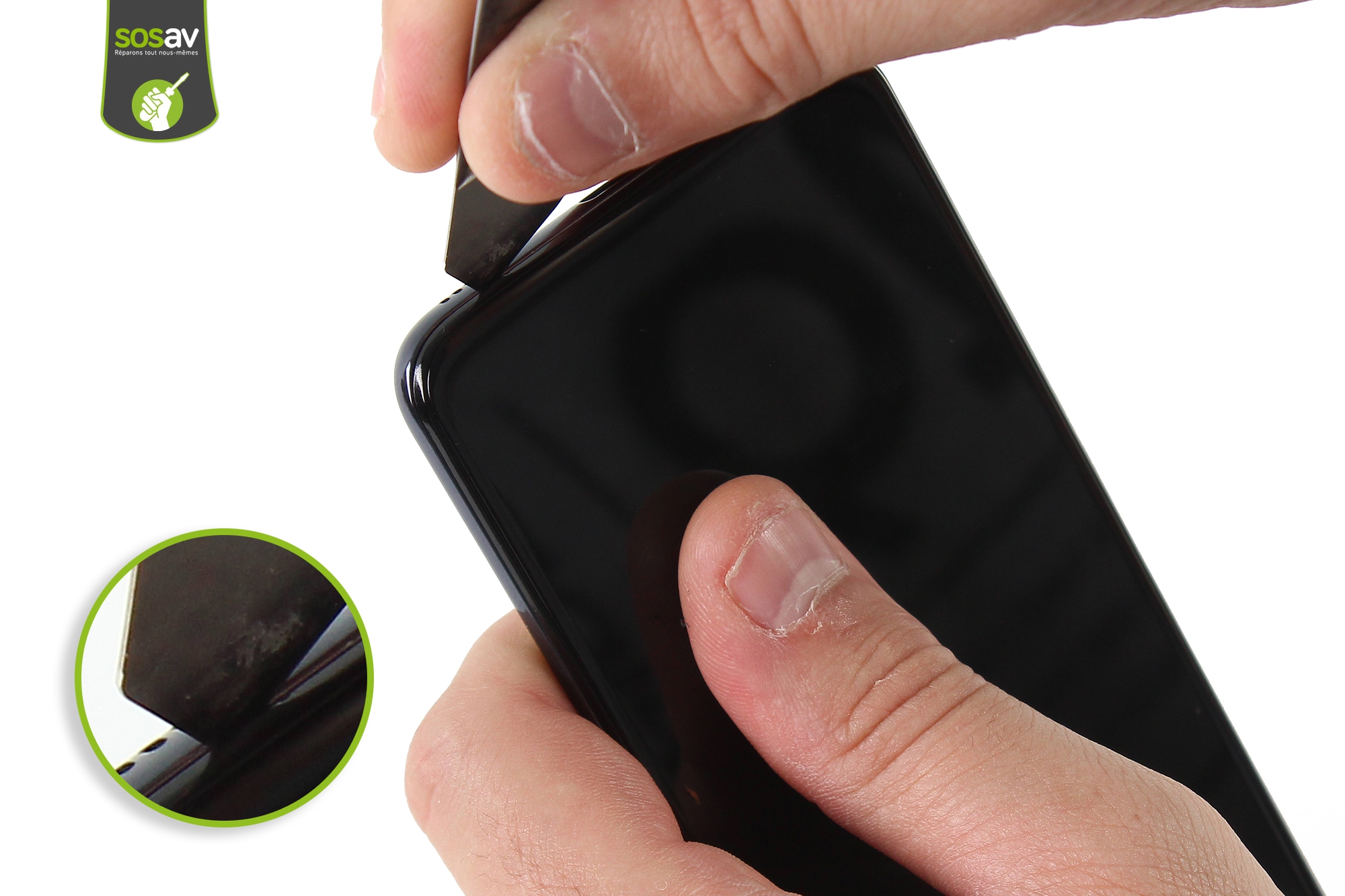

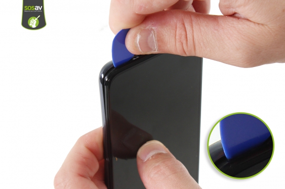

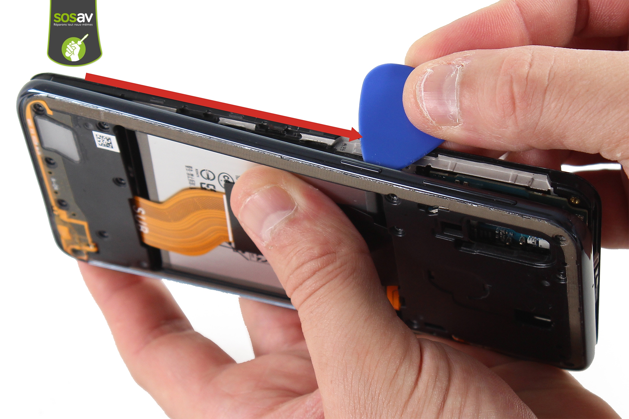

De nouveau avec la iSesamo, créez une petite ouverture entre l'écran et le châssis.Et prenez le relais avec le médiator. Bref, vous connaissez la chanson maintenant :)

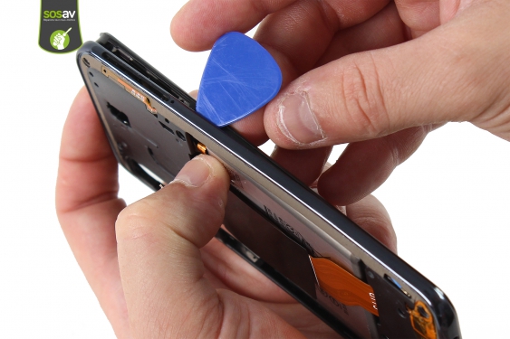

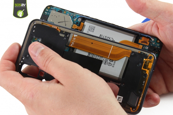

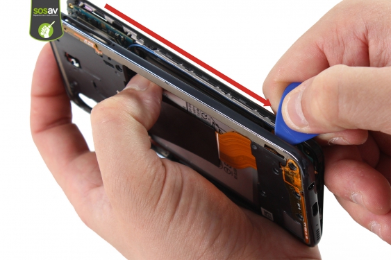

Faites glisser le médiator sur tout le côté gauche du châssis.Répétez l'opération sur le côté droit.Vous pouvez séparer le châssis.

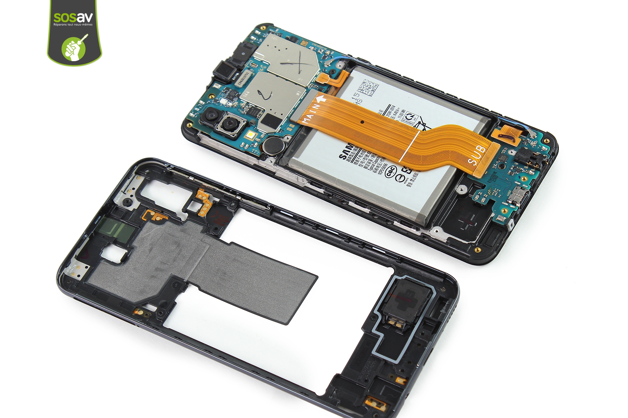

Le châssis Galaxy A40 est partiellement démonté.

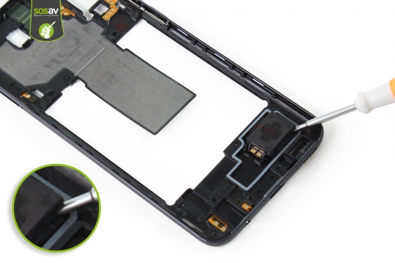

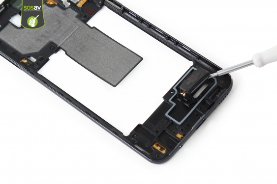

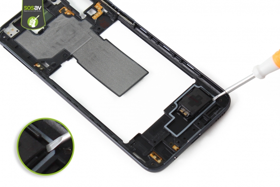

Poursuivez avec le tournevis plat, plus fin pour déloger le haut-parleur externe du châssis.

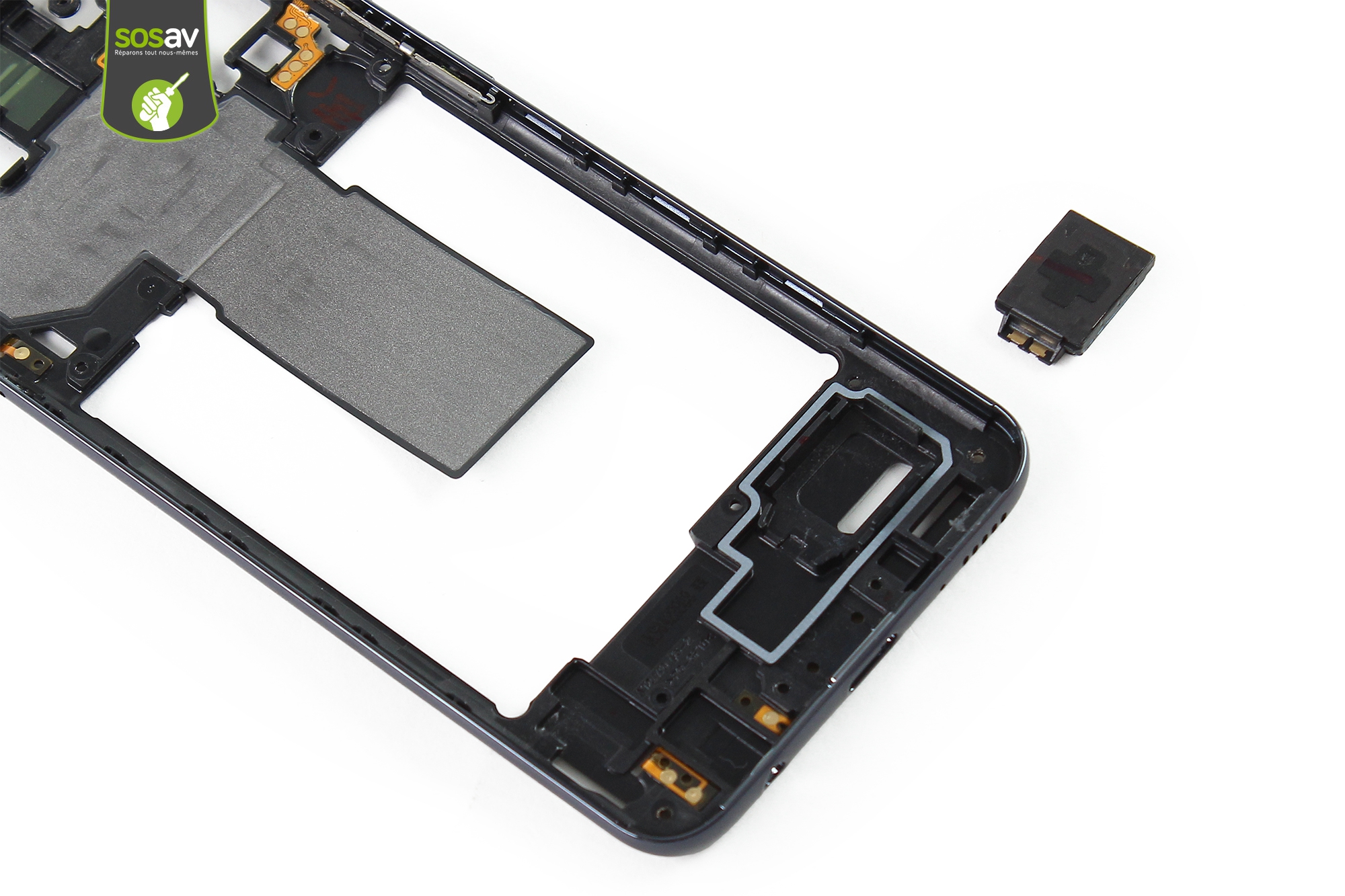

Le haut-parleur externe Galaxy A40 est déposé.En cas de problème de son ou de châssis tordu, vous savez désormais comment remplacer les pièces défectueuses grâce à ce guide !
