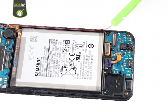

Avant toute chose il est très important de débrancher la batterie pour éviter tout court-circuit.

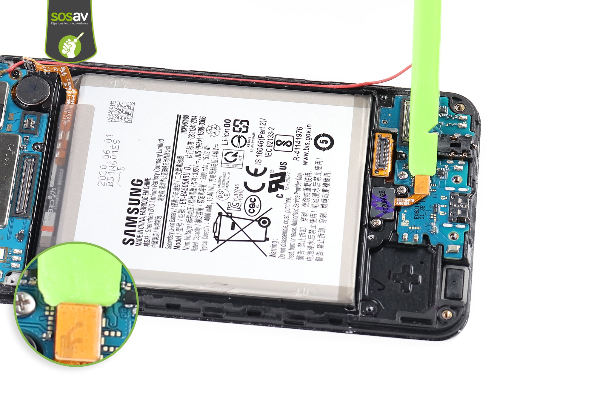

Ensuite déconnectez la nappe de liaison du connecteur de charge.
Maintenant que la nappe est retirée, vous pouvez passer à la suite.

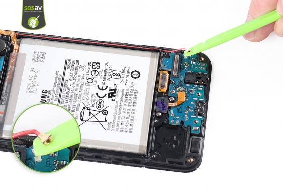

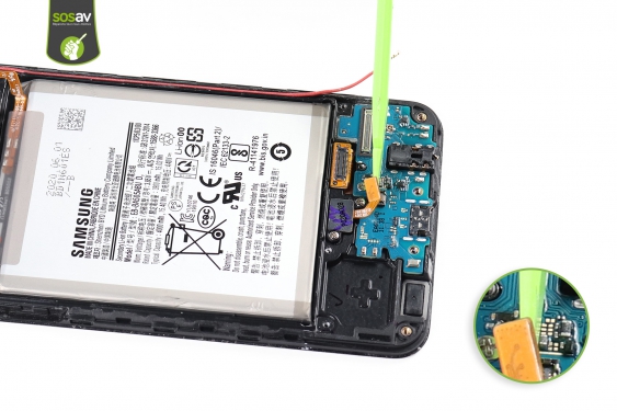

Déconnectez et délogez le câble d'interconnexion rouge.

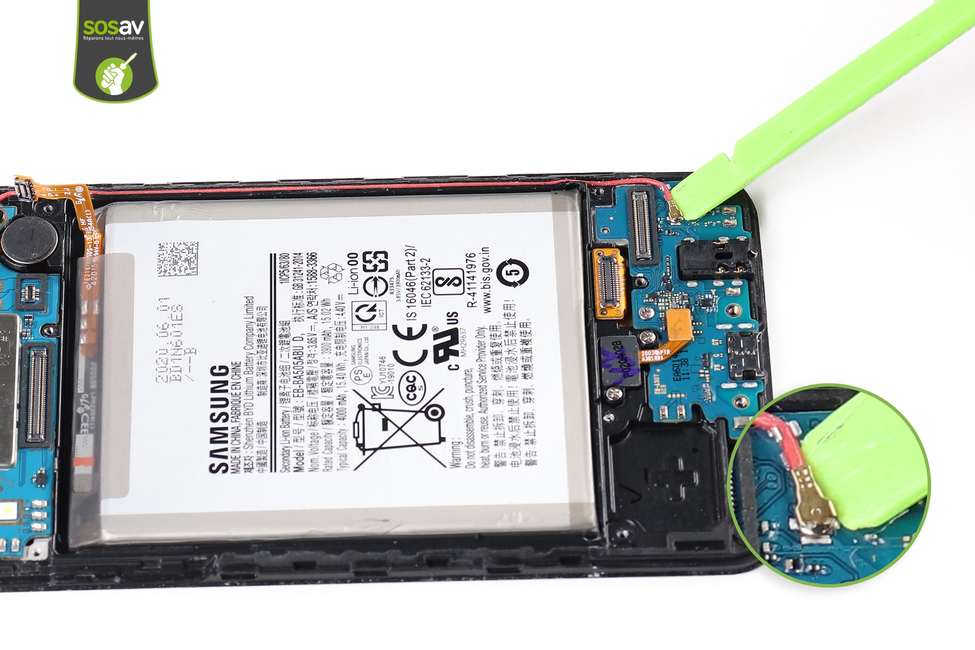

Puis déconnectez le capteur d'empreinte.

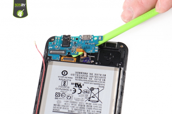

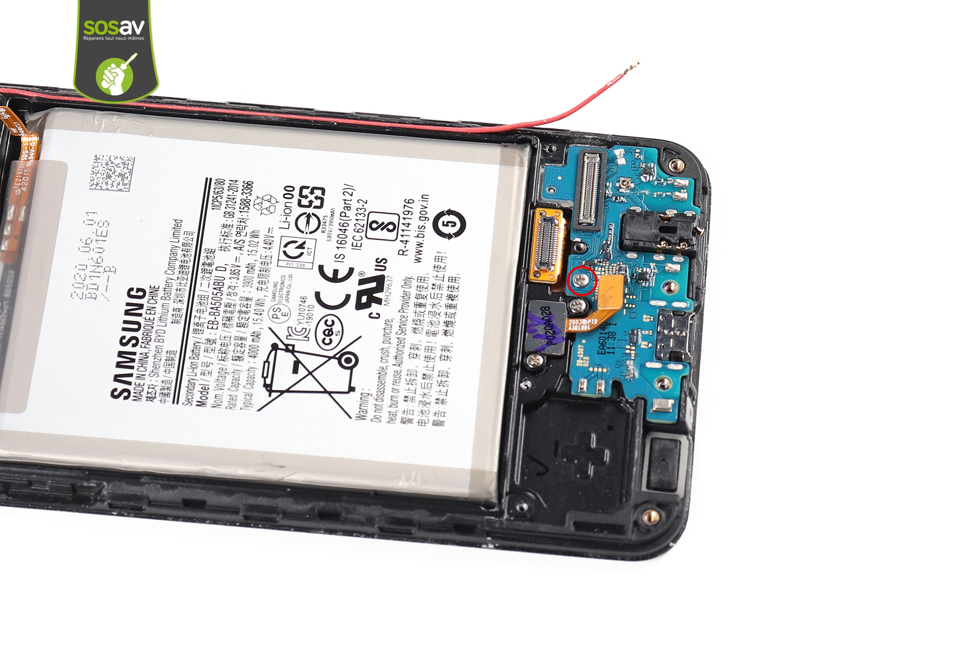

Ensuite dévissez la vis entourée en rouge.

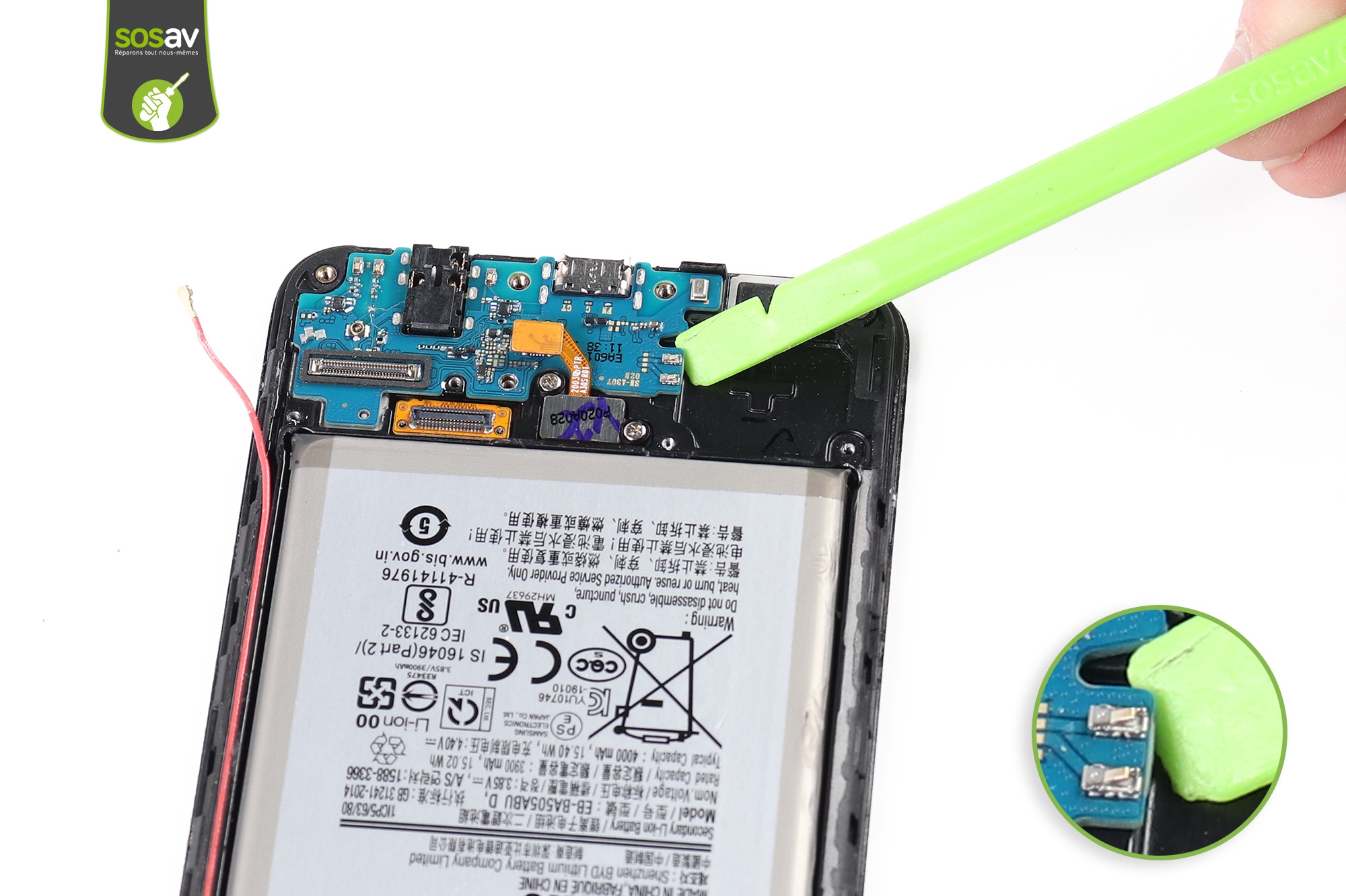

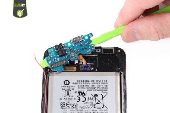

Puis insérez sous le connecteur de charge la spatule en nylon et faites délicatement levier pour le retirer.

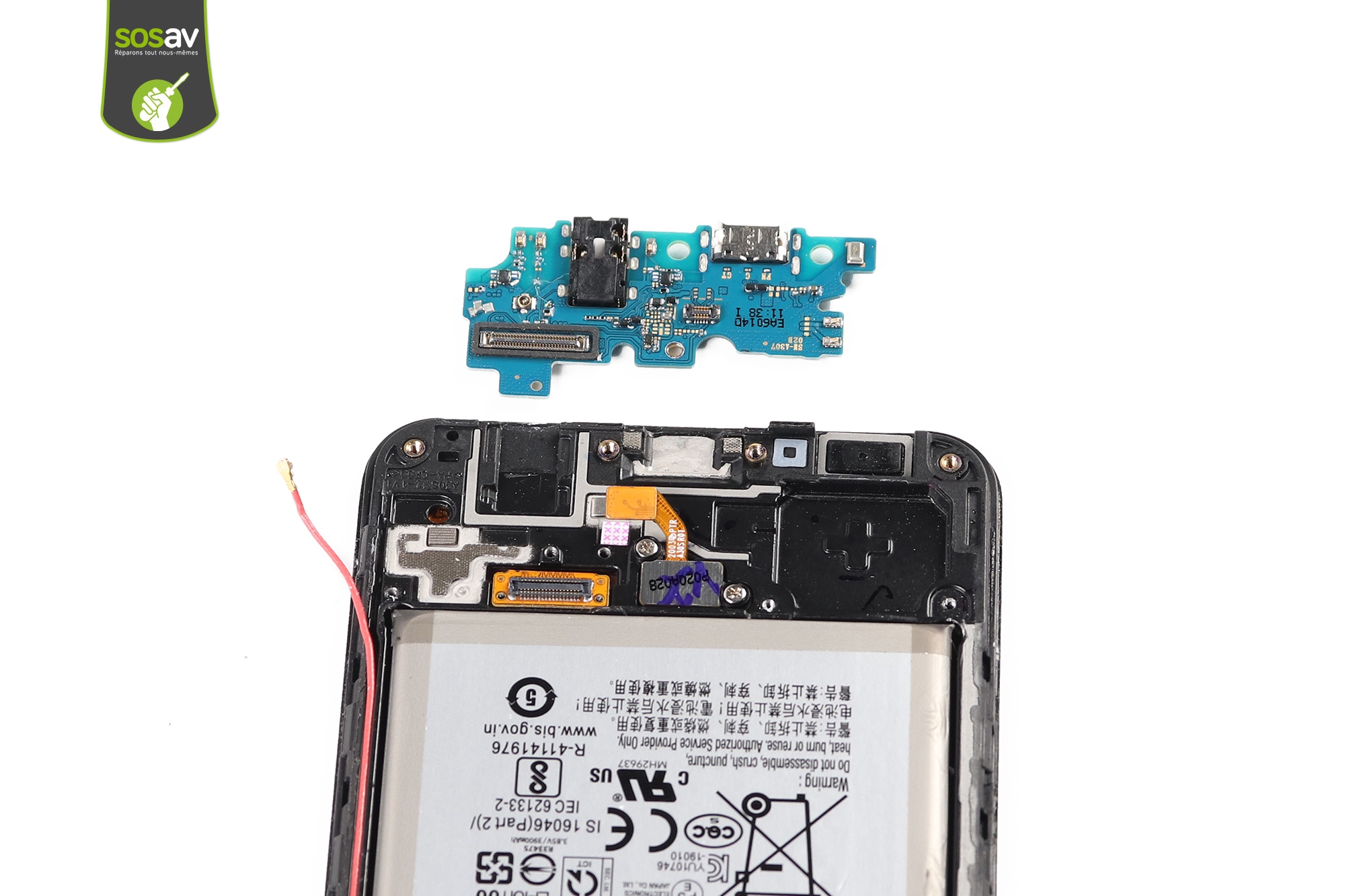

Bravo ! Le connecteur de charge Galaxy A30s est démonté, vous pouvez installer une nouvelle pièce.
Pour remonter votre Galaxy A30s suivez ce guide en sens inverse.
