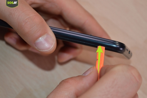

N’oubliez pas d’éteindre complètement votre smartphone avant de débuter l’intervention, afin de garantir votre sécurité et préserver les composants internes. Une fois le téléphone éteint retirer le tiroir SIM avec l'outil prévu à cette effet.
Vous retrouverez cet outil dans le kit outil spécial n°1 disponible en option.

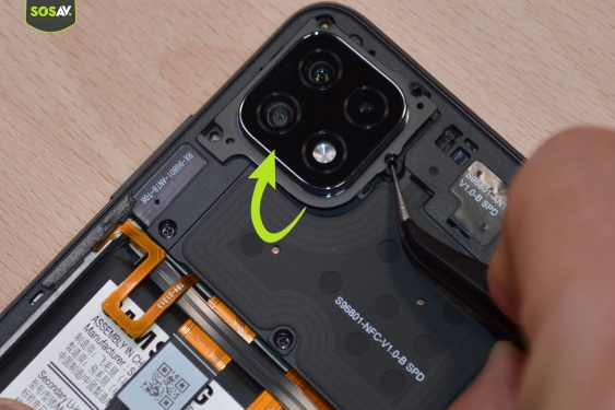

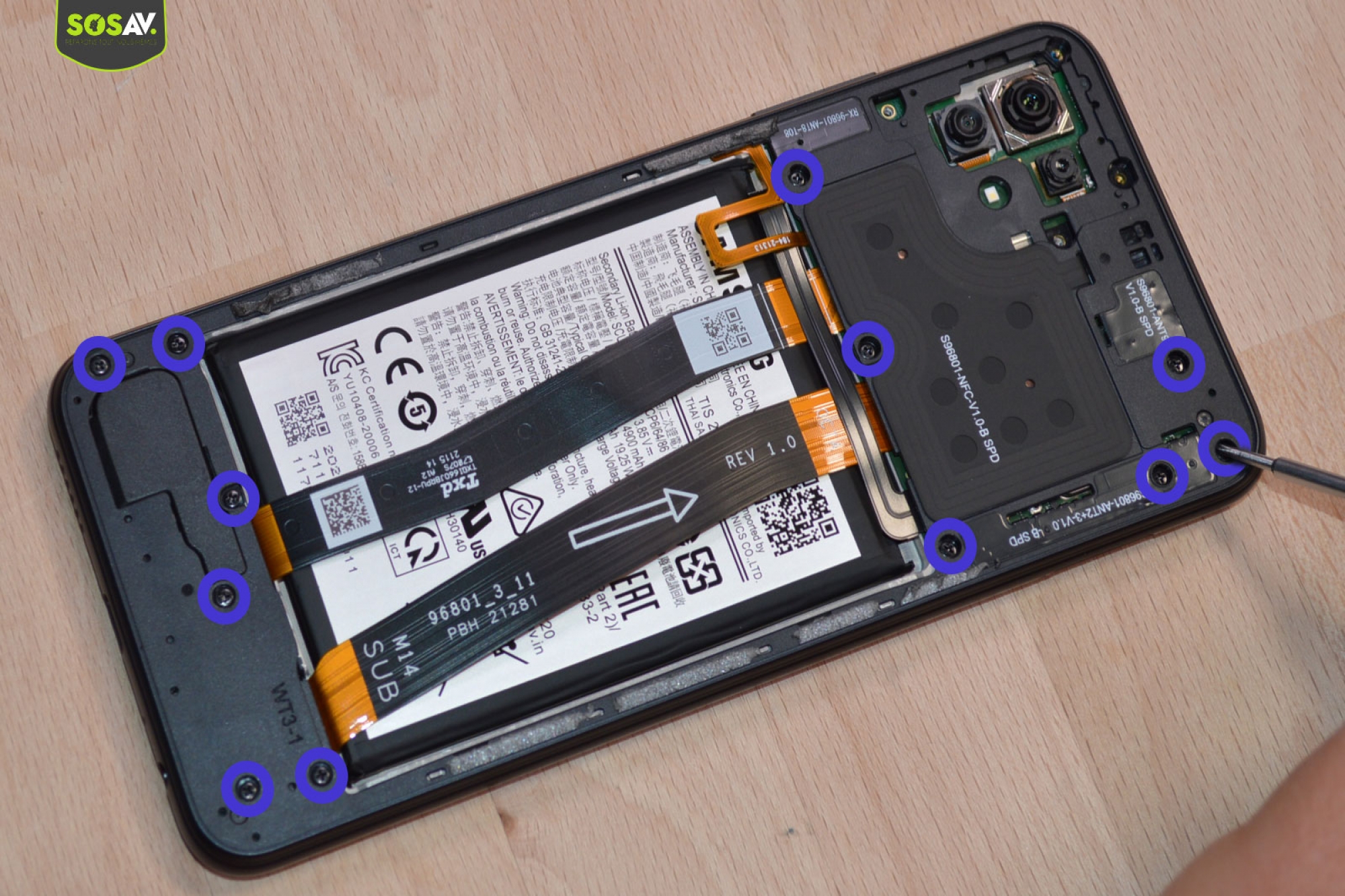

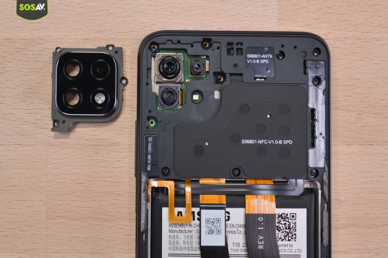

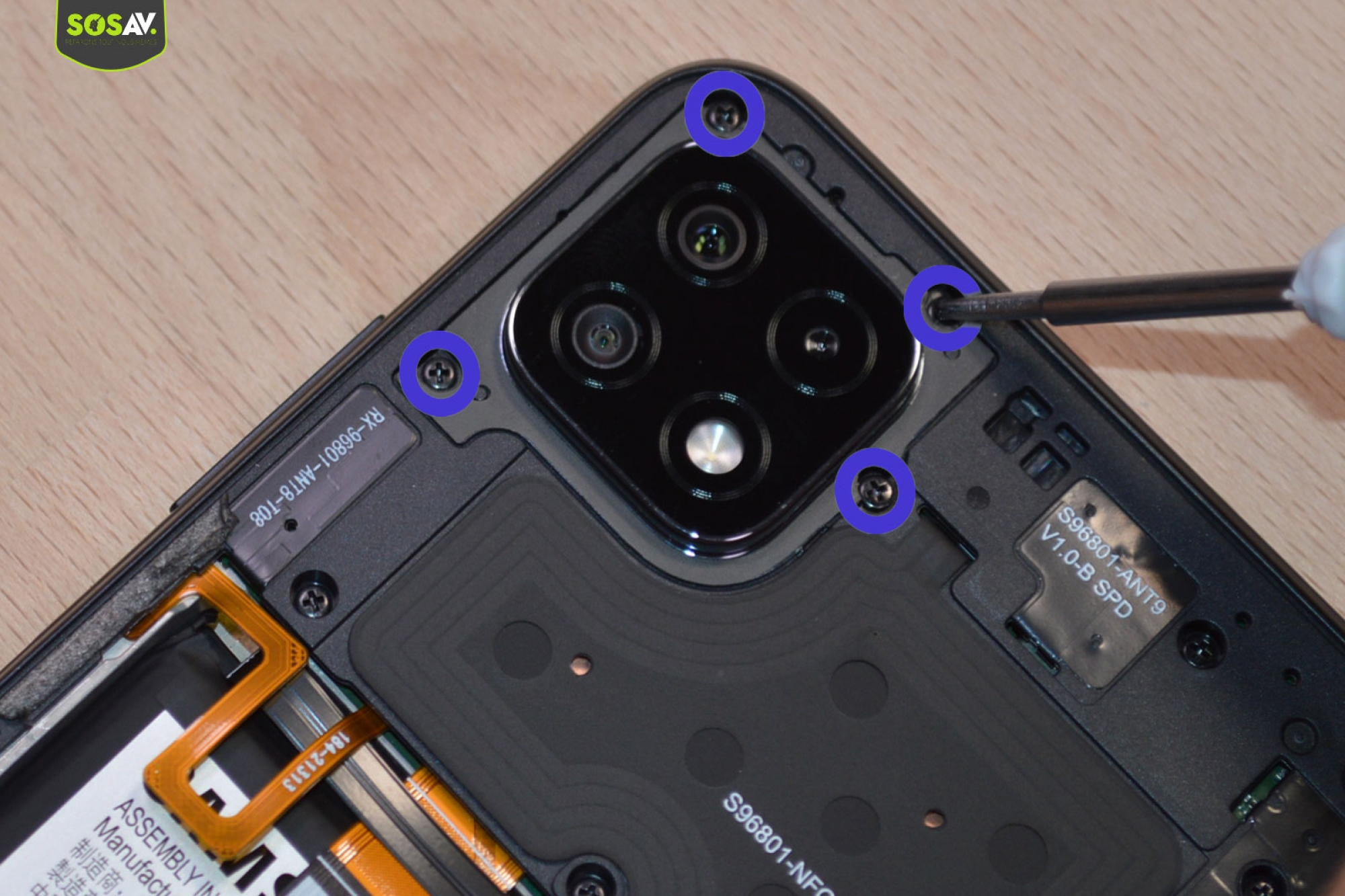

Dévissez les 4 vis cruciformes du support des lentilles des caméras arrière.
Retirez le support de lentille avec la pince fine.

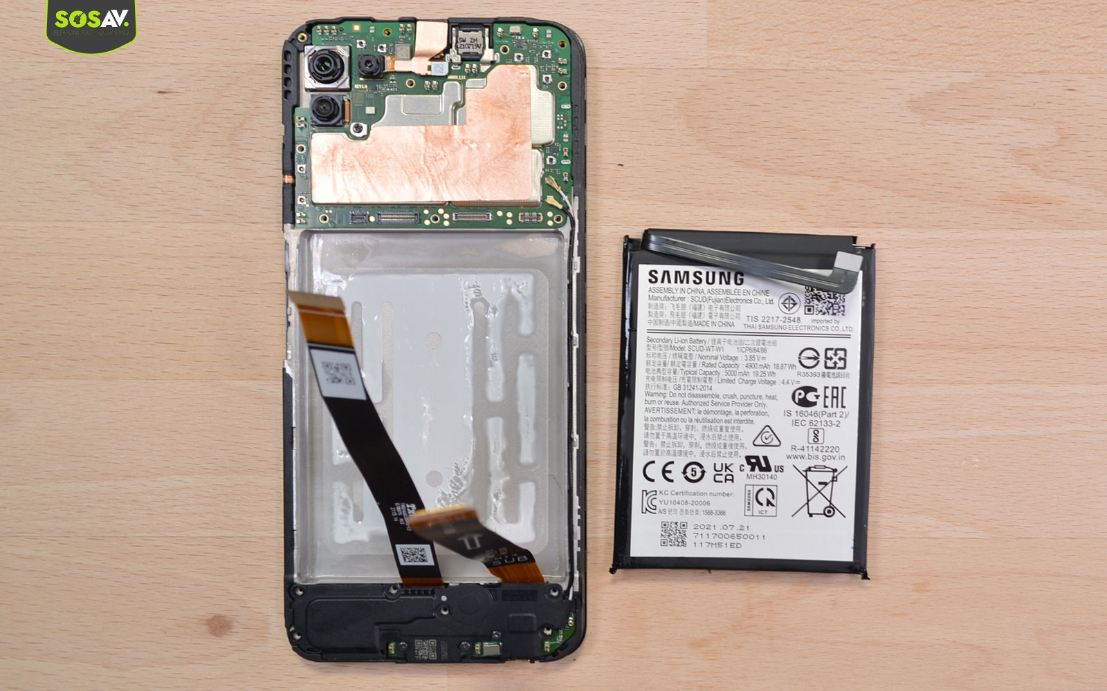

Retirer les 12 vis cruciformes.
Déconnectez le châssis avec le levier.
Faites bien attention car celui-ci est encore connecté par le bouton power.
Basculez le châssis légèrement vers le haut pour avoir accès aux nappes.

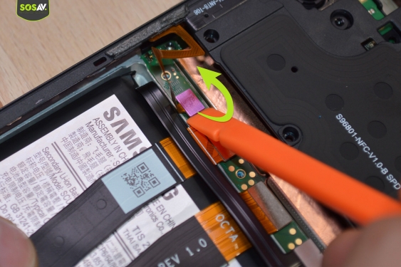

Déconnectez en premier la nappe de la batterie, puis celle du bouton power.

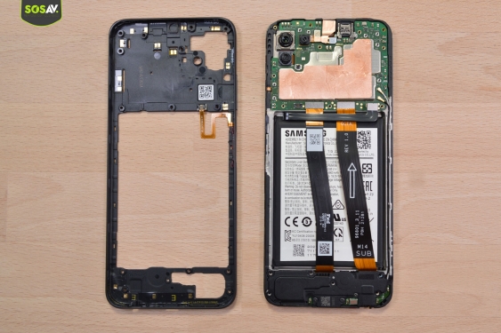

Retirez le châssis intermédiaire.

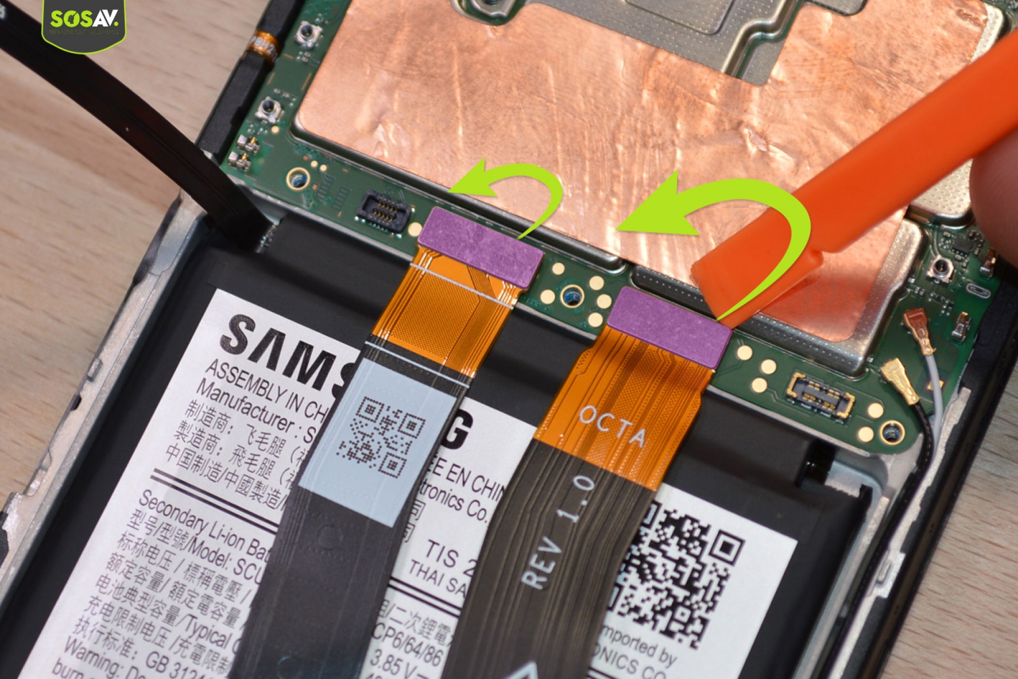

Déconnectez la nappe de l'écran et la nappe d'interconnexion.

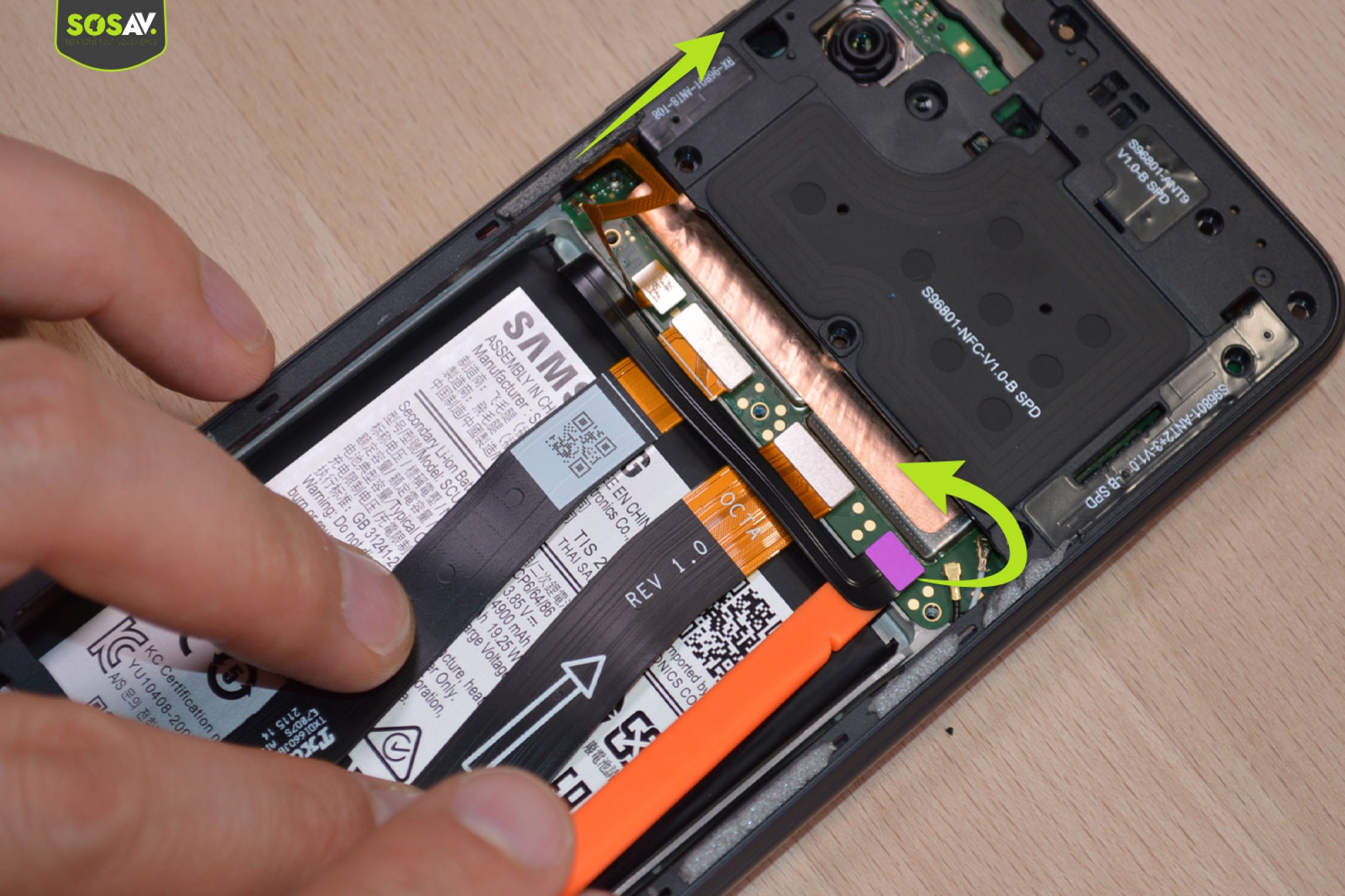

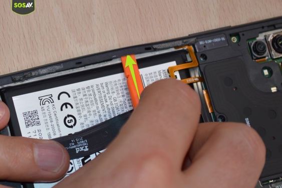

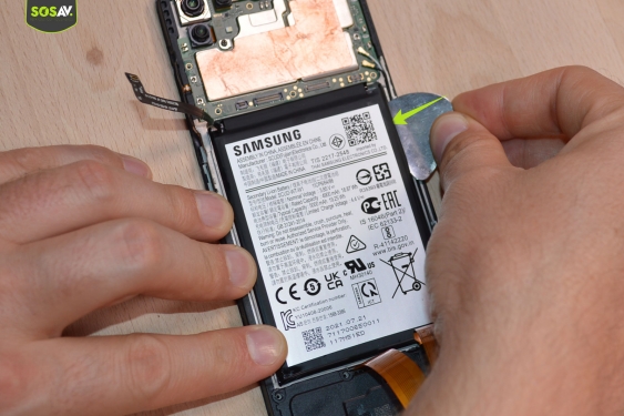

Faites levier pour décoller la batterie.
Utilisez un outil en plastique pour décoller la batterie, privilégiez la carte en PCV et le levier orange.
♻️Pensez à recycler ! ! Mettez votre batteries usagée dans le bac de tri approprié.
Si la batterie est bien collée, chauffer quelques secondes du côté écran avec votre sèche-cheveux ou le décapeur thermique.

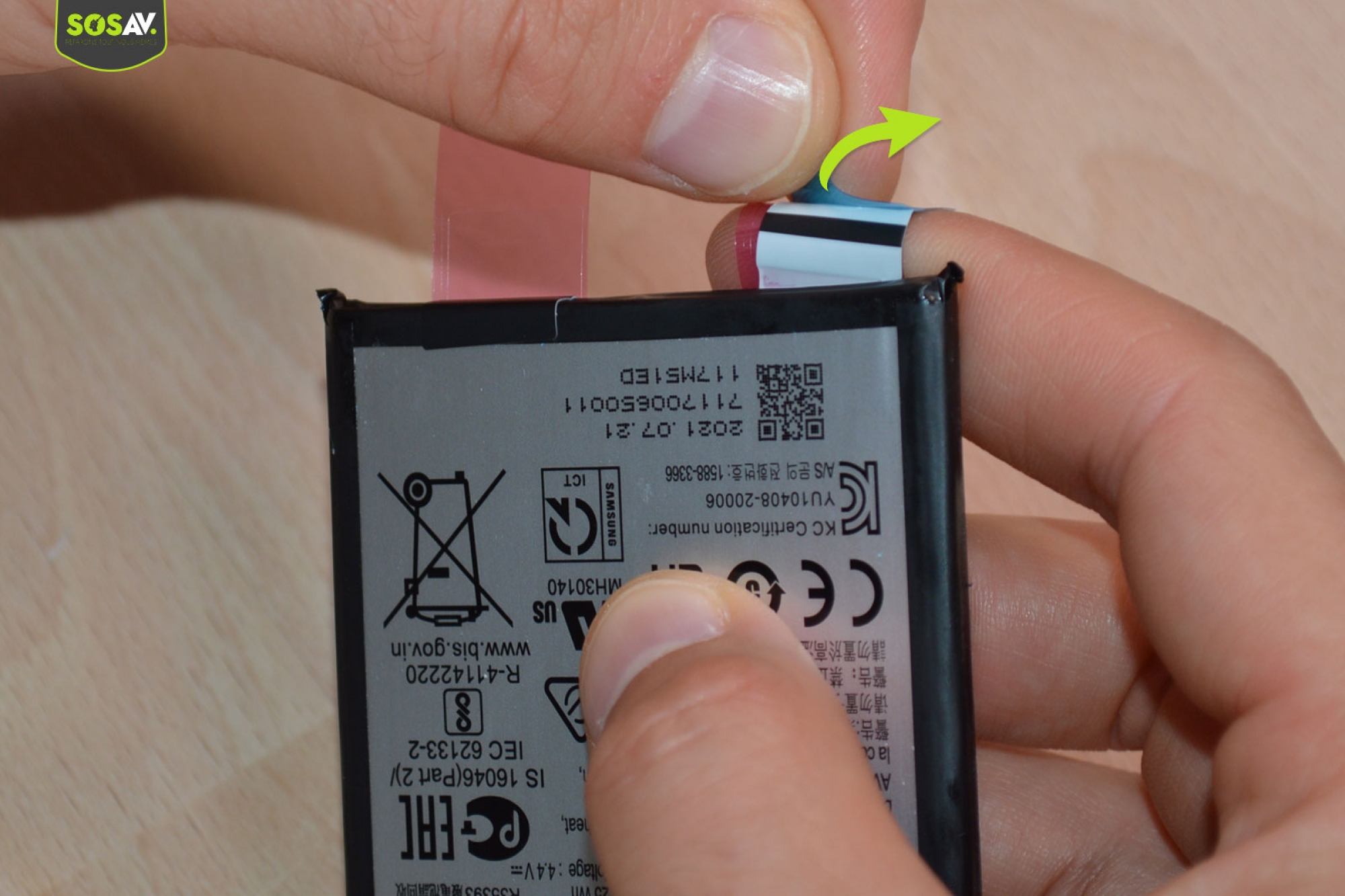

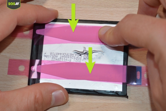

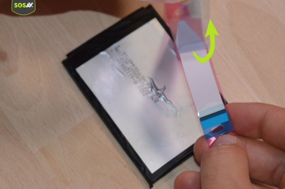

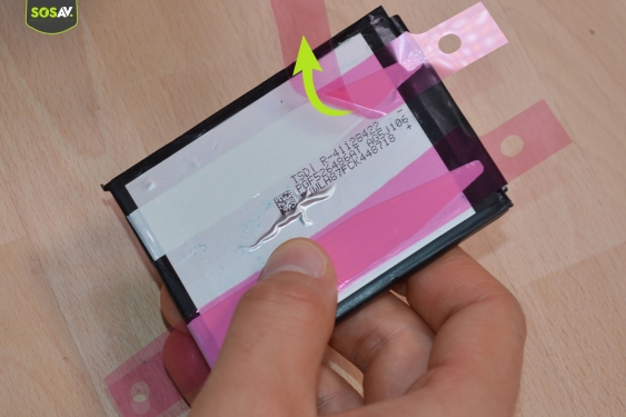

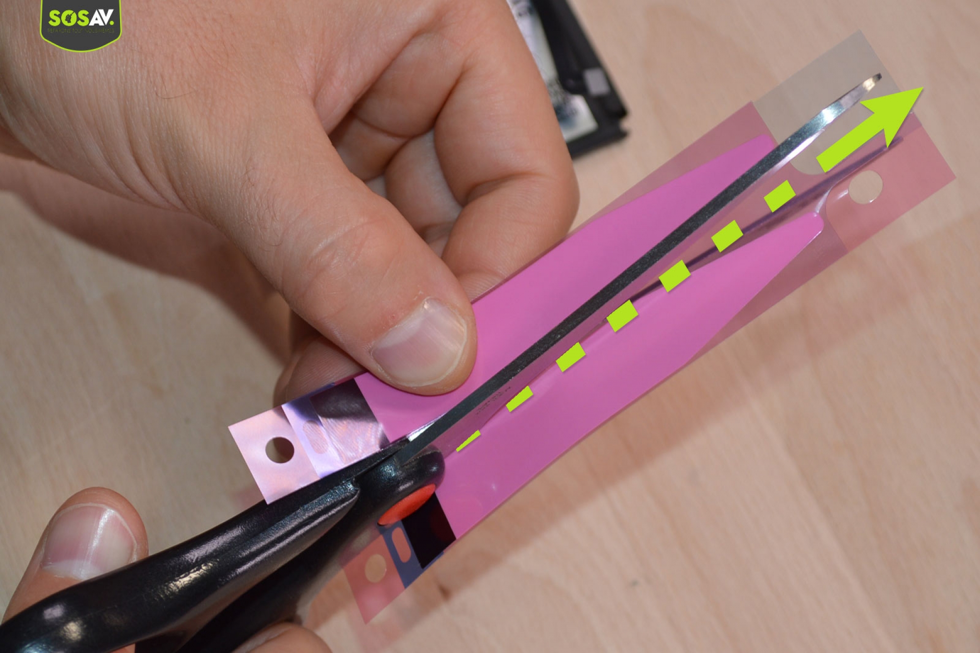

Avant de refaire ce tutoriel en sens inverse, nous vous montrons comment installer des stickers universels sur votre batterie avant de la remettre en place.
Séparez les deux stickers. Enlevez les protections bleues et placez vos autocollants sur la batterie.

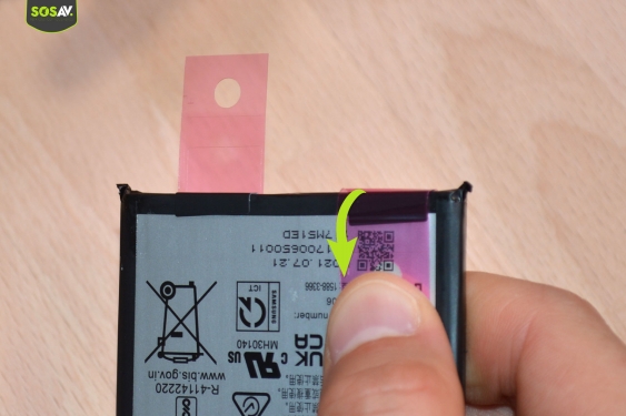

Retirez les protections des languettes et repliez-les sur le devant de la batterie.
Retirez les protections roses avant de replacer votre batterie dans le châssis.
