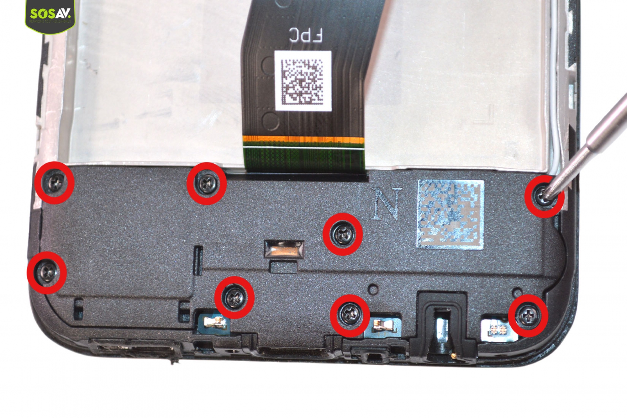

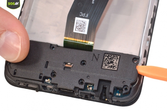

Retirez les 9 vis avec le tournevis cruciforme avant de déclipser la plaquette de protection de la carte mère.

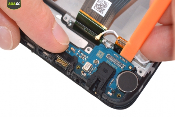

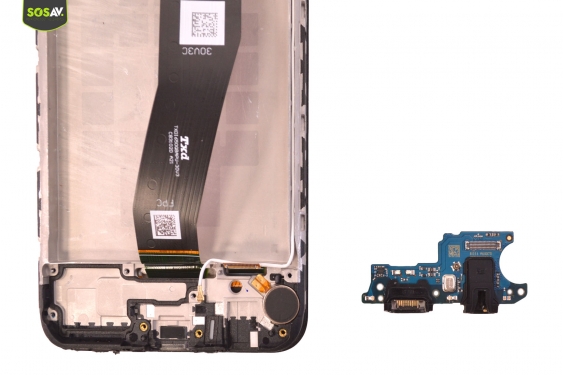

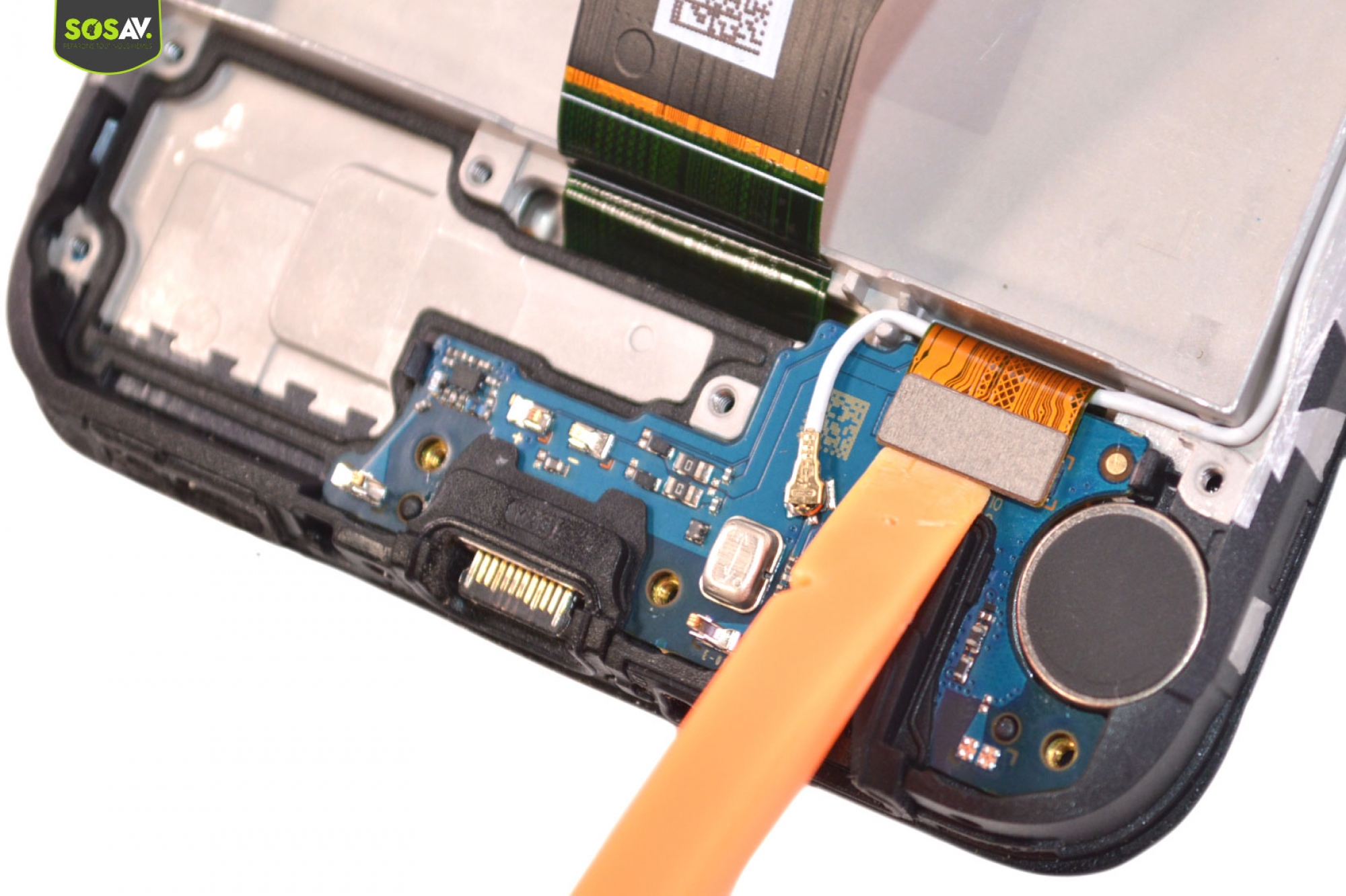

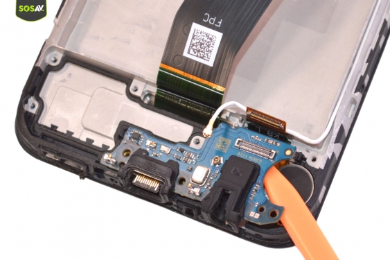

Glissez le levier sous le composant pour l'extraire du châssis.

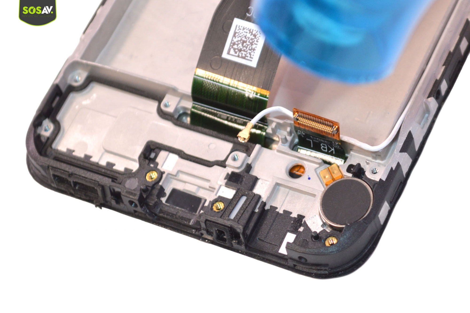

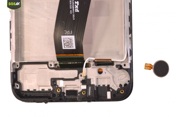

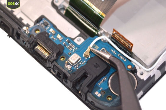

Chauffez le vibreur pour faciliter son retrait.

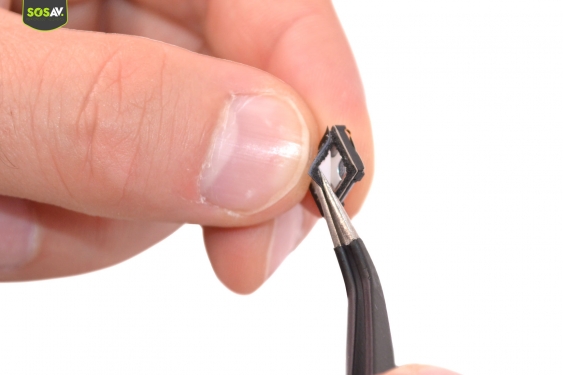

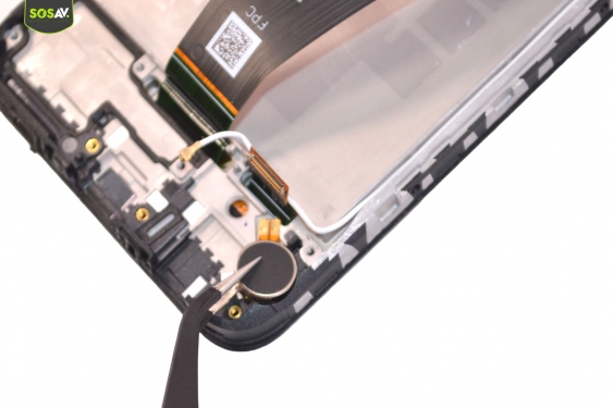

Glissez la pincette sous le composant pour le décoller.

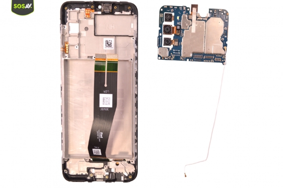

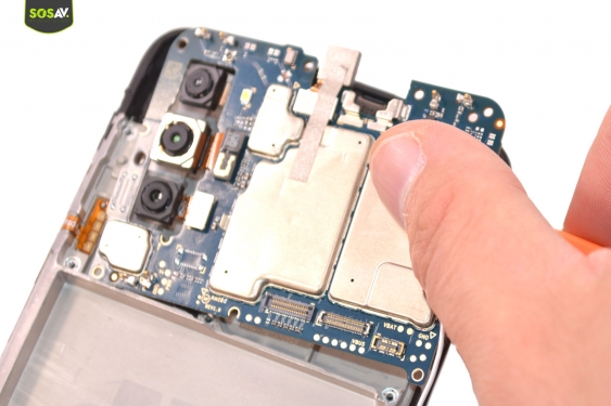

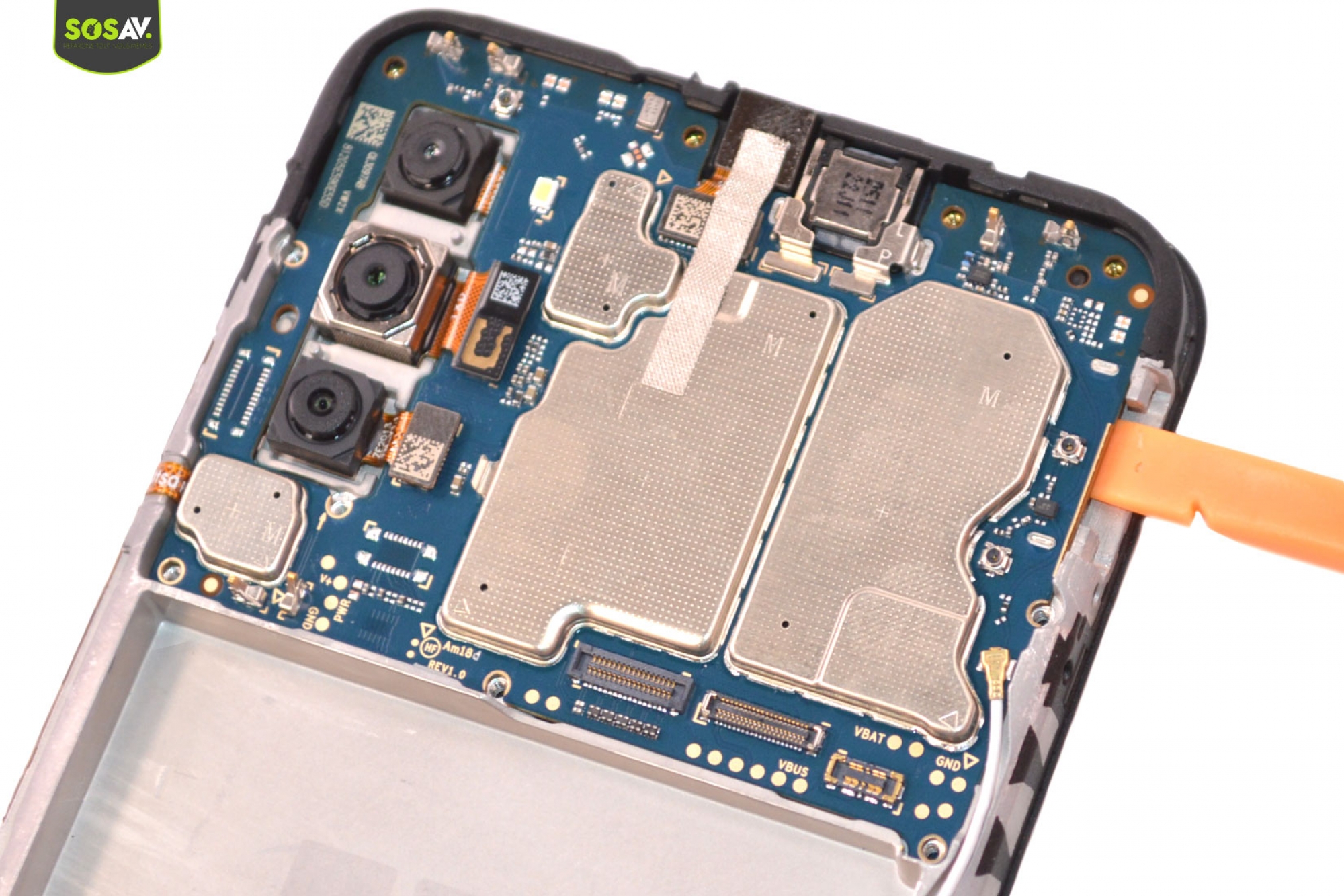

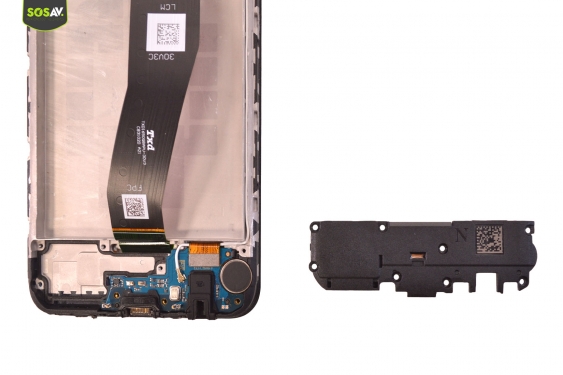

Placez le levier sous la carte mère pour la sortir du bloc écran.

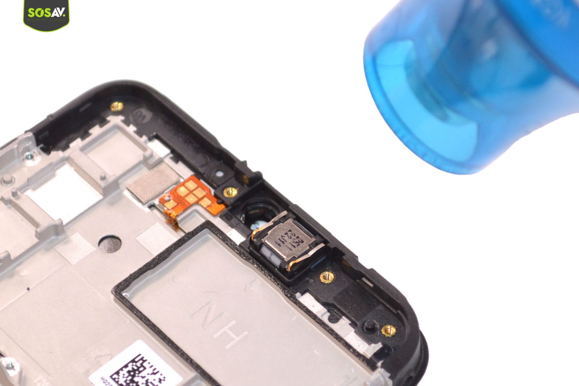

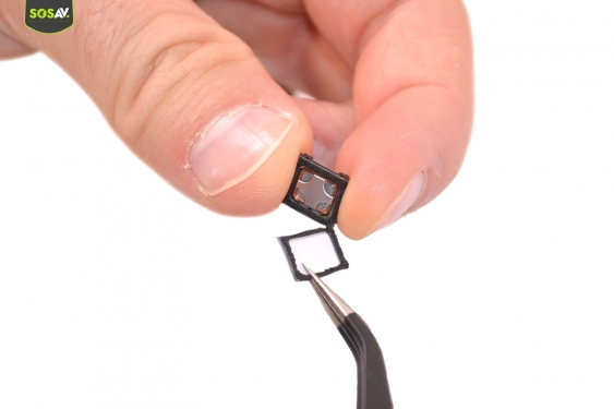

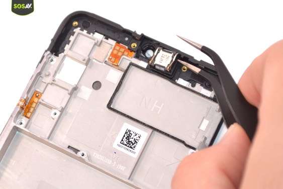

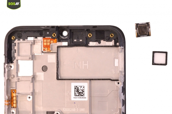

De nouveau, il vous faut chauffer le haut-parleur interne. Ensuite, décollez petit à petit l'écouteur de l'oreille avec la pincette.
Si nécessaire, vous aurez besoin de récupérer le film se trouvant sous le HP.
