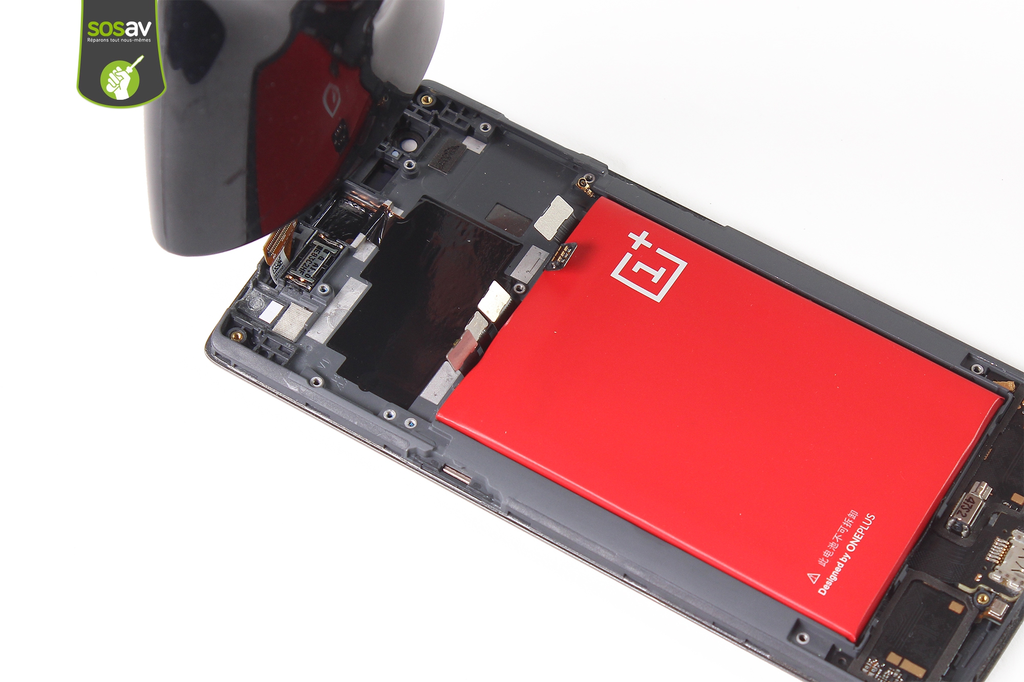

Insérez délicatement la spatule iSesamo sur la tranche basse, entre le châssis et la coque arrière.Poursuivez en glissant la spatule sur le côté pour créer une ouverture sur la partie basse.
Puis faites doucement levier afin de déclipser progressivement tout le reste de la coque arrière.Saisissez ensuite la coque et retirez-la.
Votre coque arrière OnePlus One est à présent démontée.

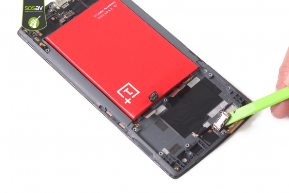

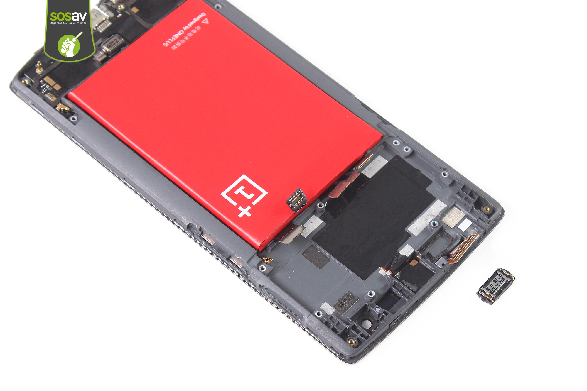

Chauffez légèrement le haut-parleur interne avec un sèche-cheveux afin de ramollir la colle.Servez-vous de la spatule en nylon pour déloger le haut-parleur de son emplacement.Puis retirez-le.
Votre haut-parleur interne OnePlus One est à présent déposé.En cas de problème de son en appel, remplacez-le par un haut-parleur neuf.
