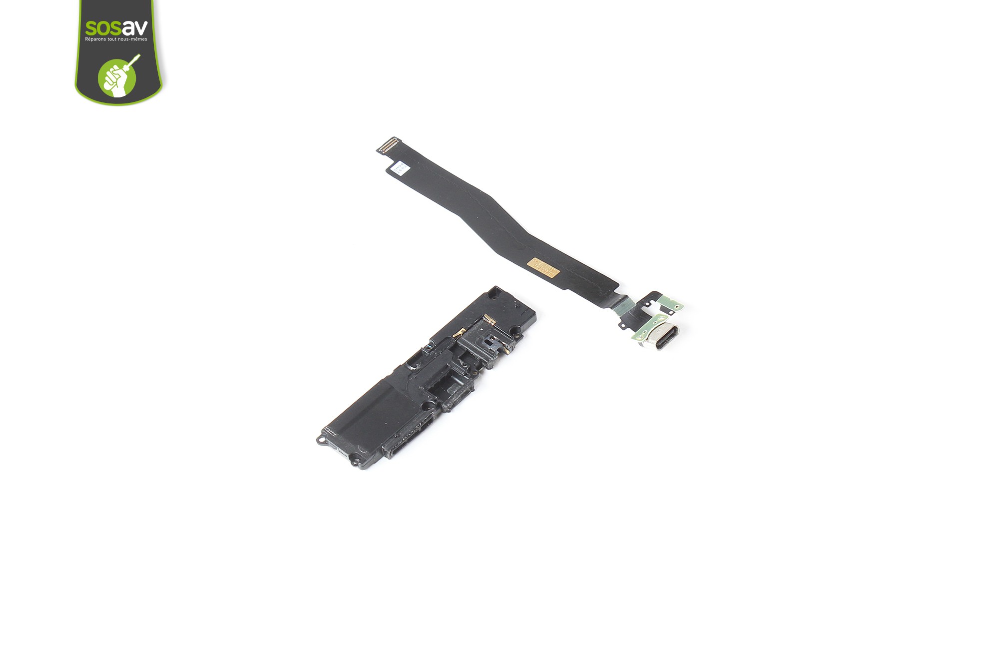

Séparez ensuite manuellement la nappe connecteur de charge / Microphone délicatement de son support plastique.
Le connecteur de charge / Microphone OnePlus 3 est désormais démonté.En cas de problème de charge, remplacez-le par un connecteur de charge neuf.
