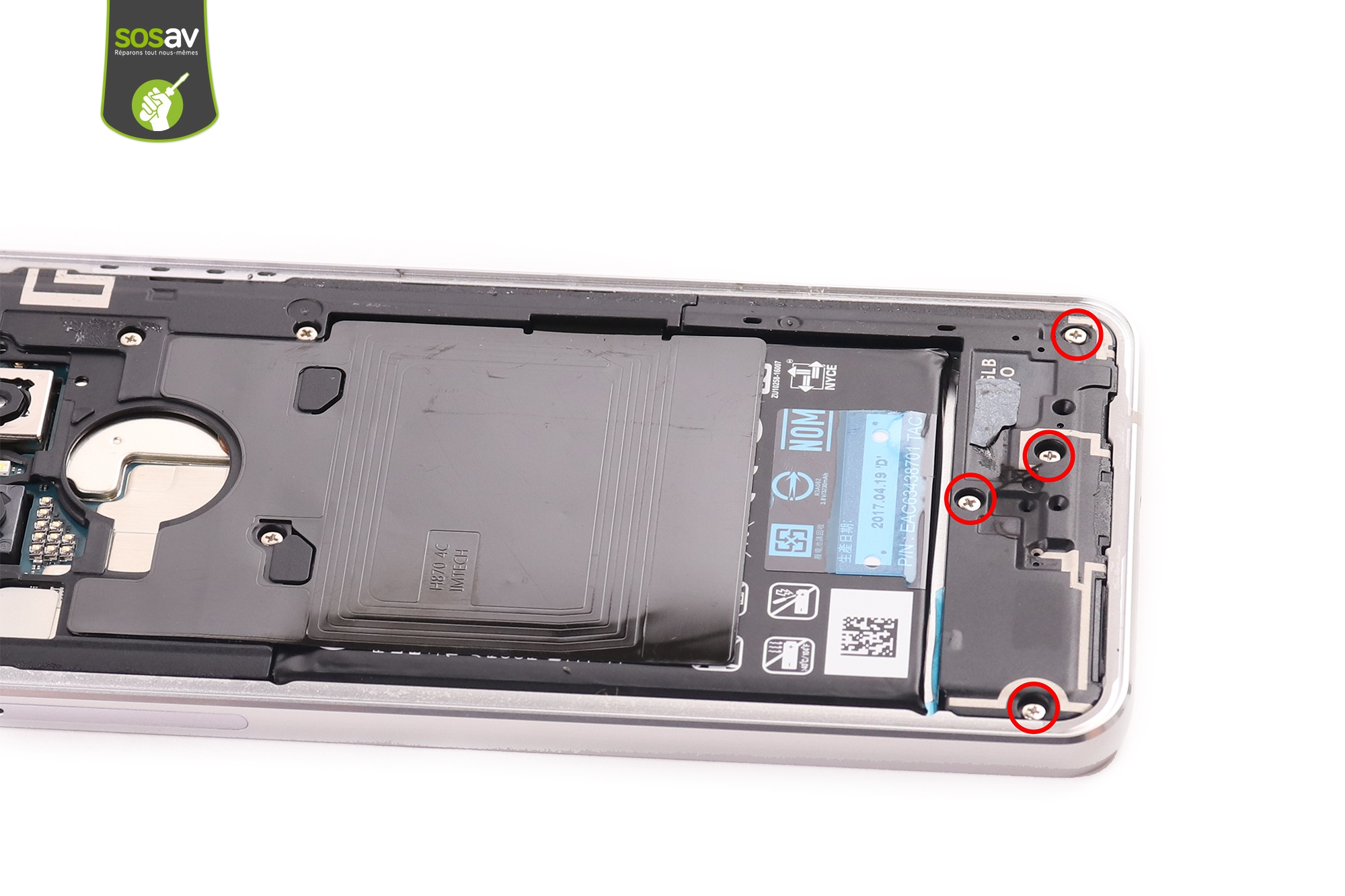

Dévissez les 4 vis cruciformes entourées en rouge.
Sortez doucement le haut-parleur externe à l'aide de la iSesamo et de la spatule en nylon.
