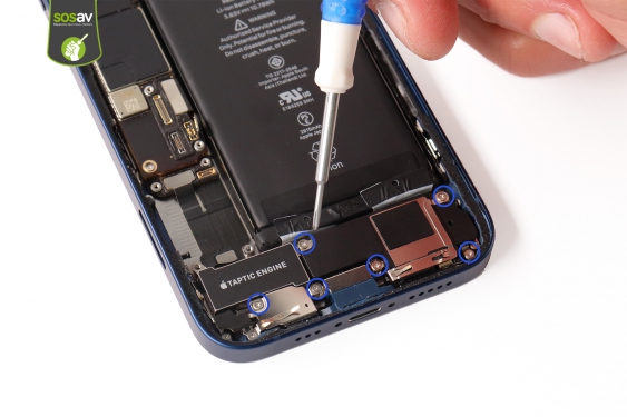

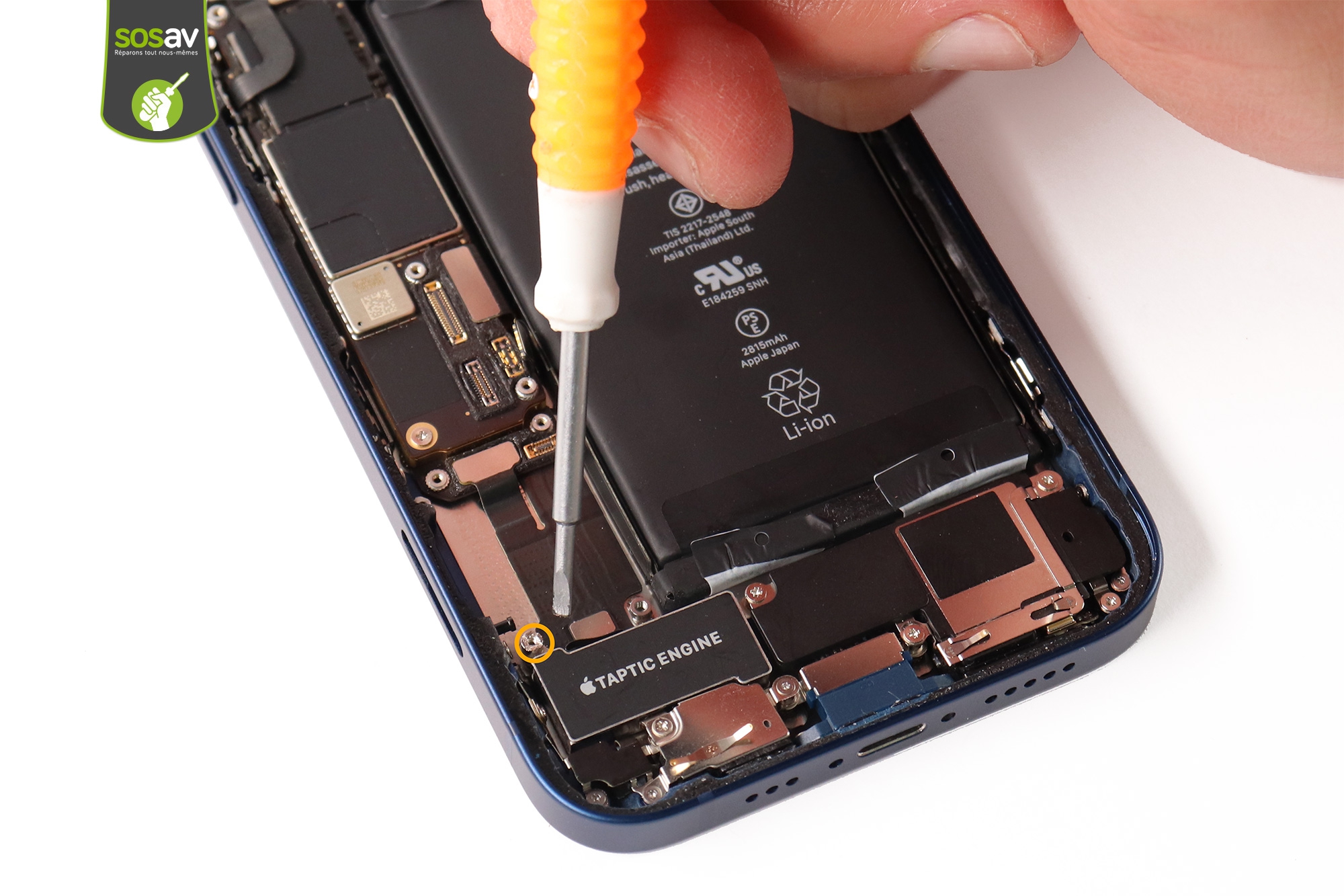

Vous allez encore jouer du tournevis :- Dévissez la vis à rivet entourée en orange (Photo 1)- Puis retirez les 6 vis cruciformes entourées en bleu (Photo 2)

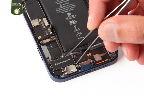

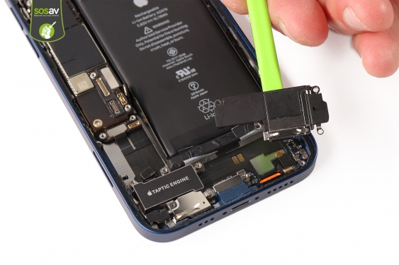

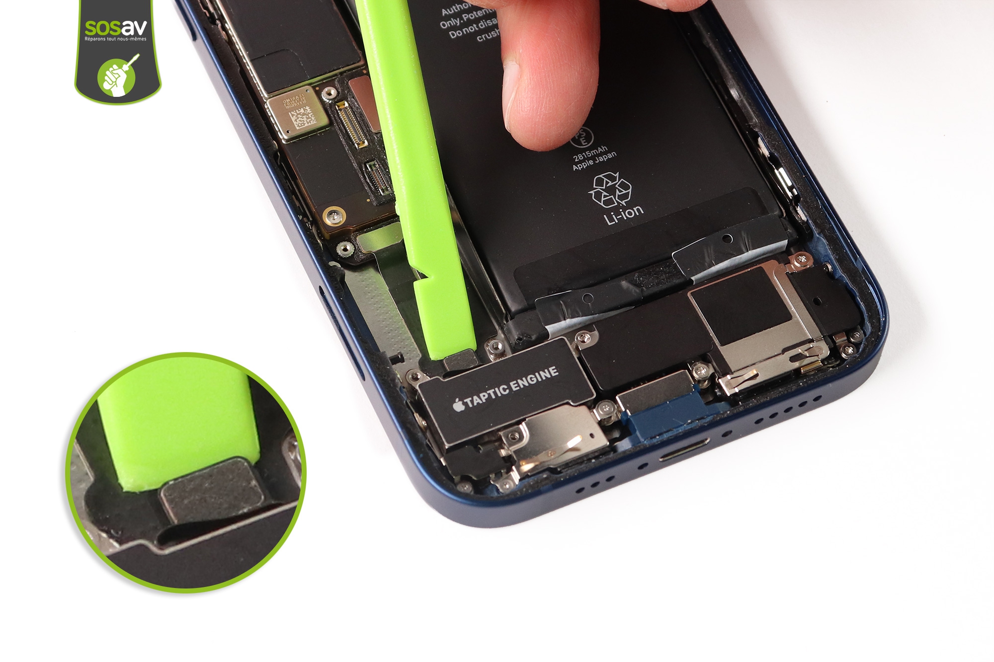

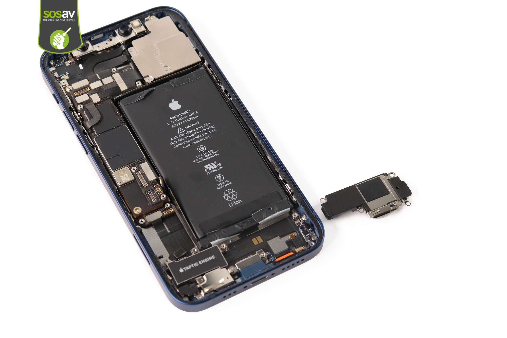

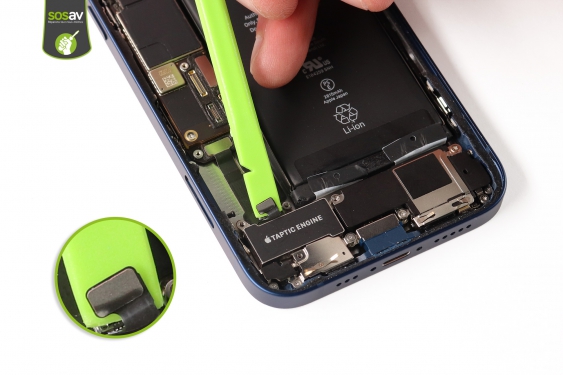

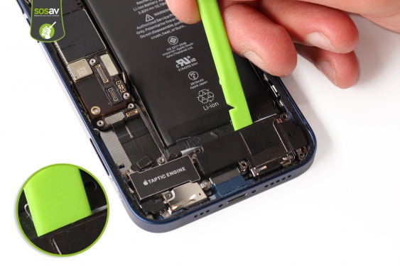

Déconnectez le Taptic Engine.Puis sortez délicatement le haut-parleur externe en faisant levier avec la spatule.
Le haut-parleur externe est déposé.

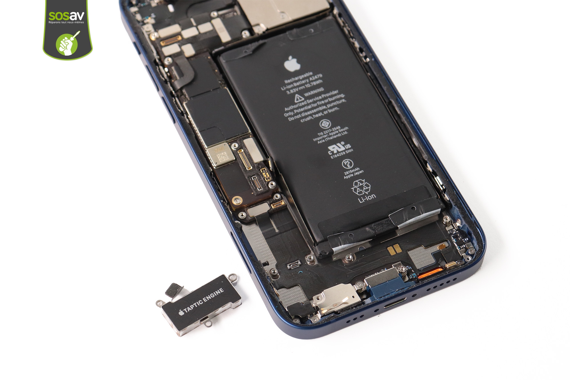

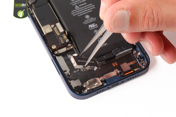

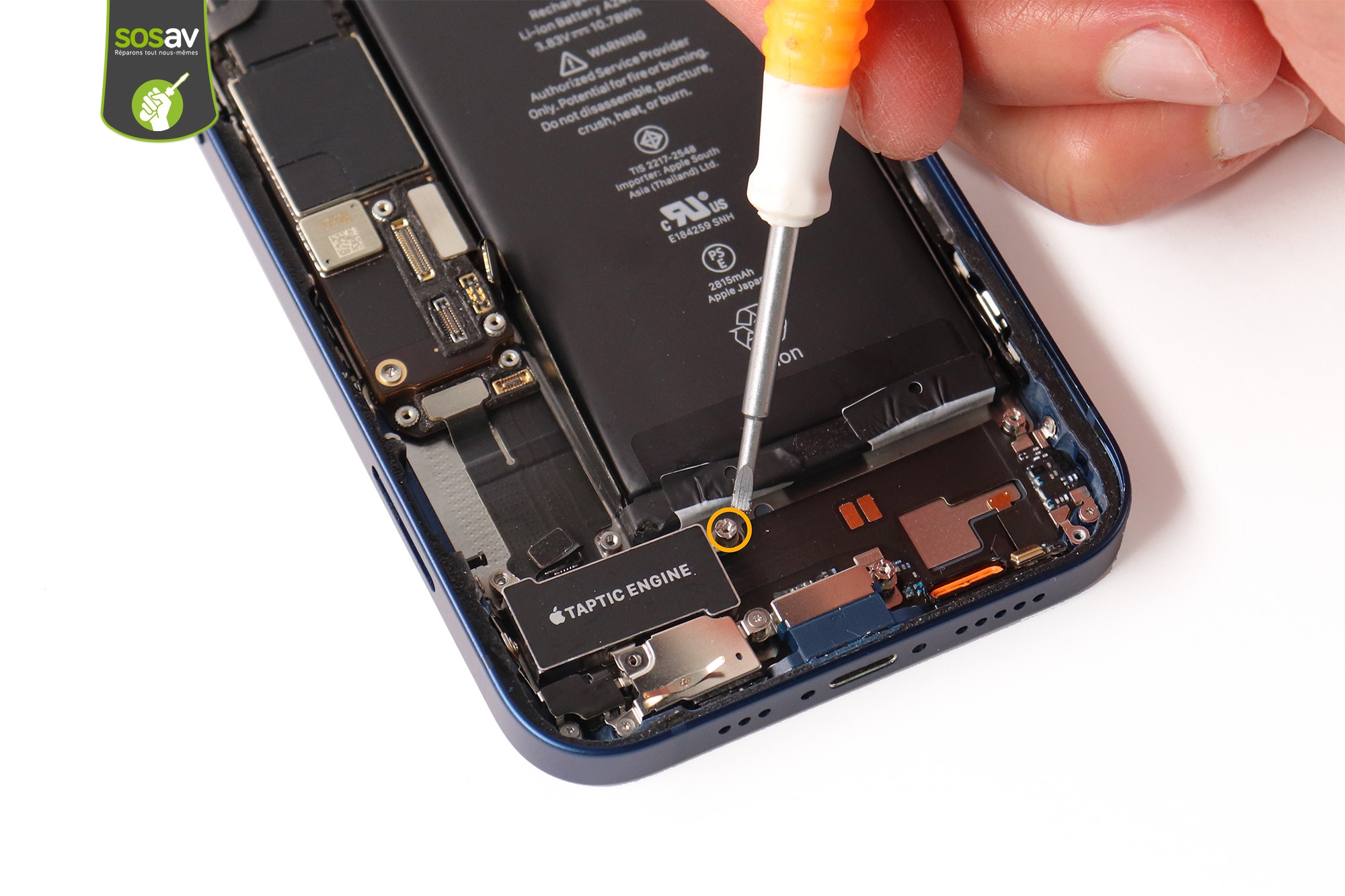

Dévissez la dernière vis à rivet entourée en orange (Photo.)Le vibreur est libre et vous pouvez l'extraire grâce à la pince plate.
Le vibreur / taptic engine iPhone 12 est démonté.En cas de soucis de vibration, changez-le grâce à ce tuto gratuit !
