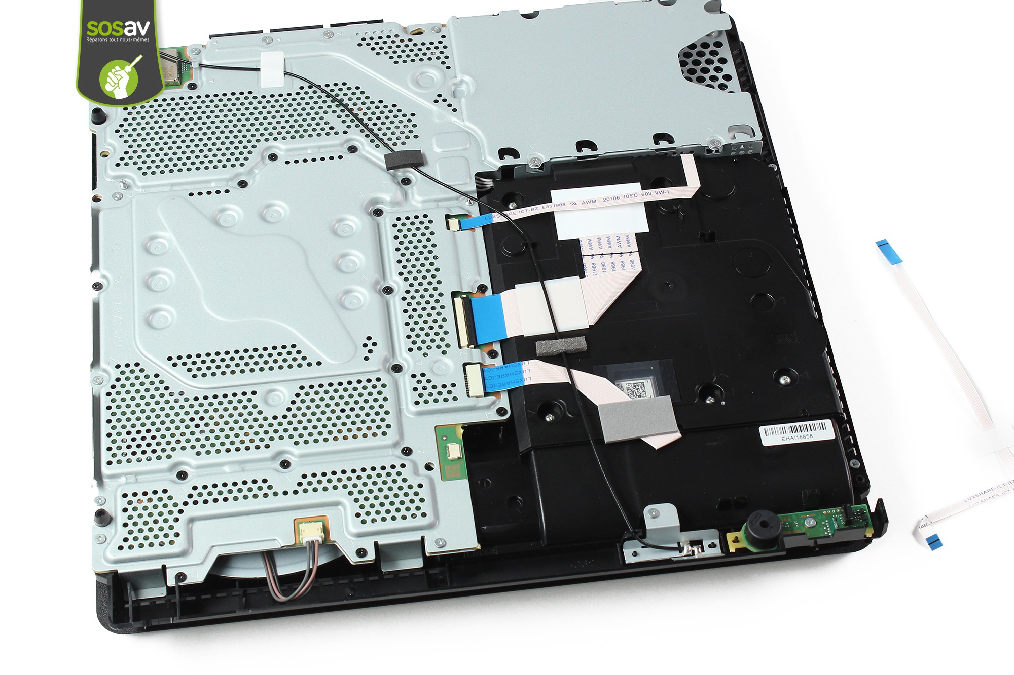

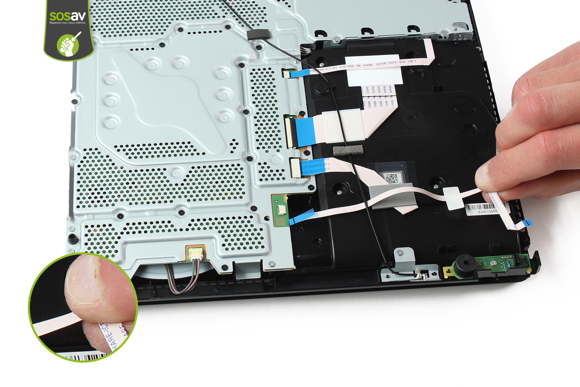

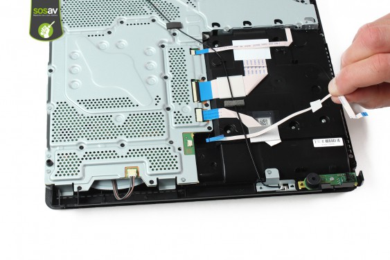

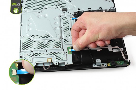

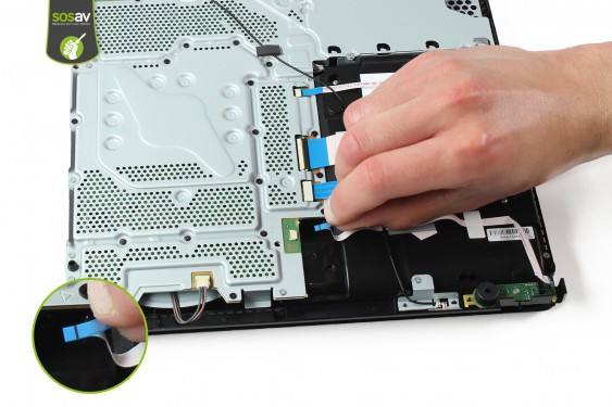

Saisissez et déconnectez délicatement la nappe de liaison de la carte bouton power des deux côtés.
Procédez ensuite au retrait de la nappe.
La nappe carte boutons power/eject Playstation 4 Slim est désormais démontée.Procédez à son remplacement par une nappe neuve si cela est nécessaire.
