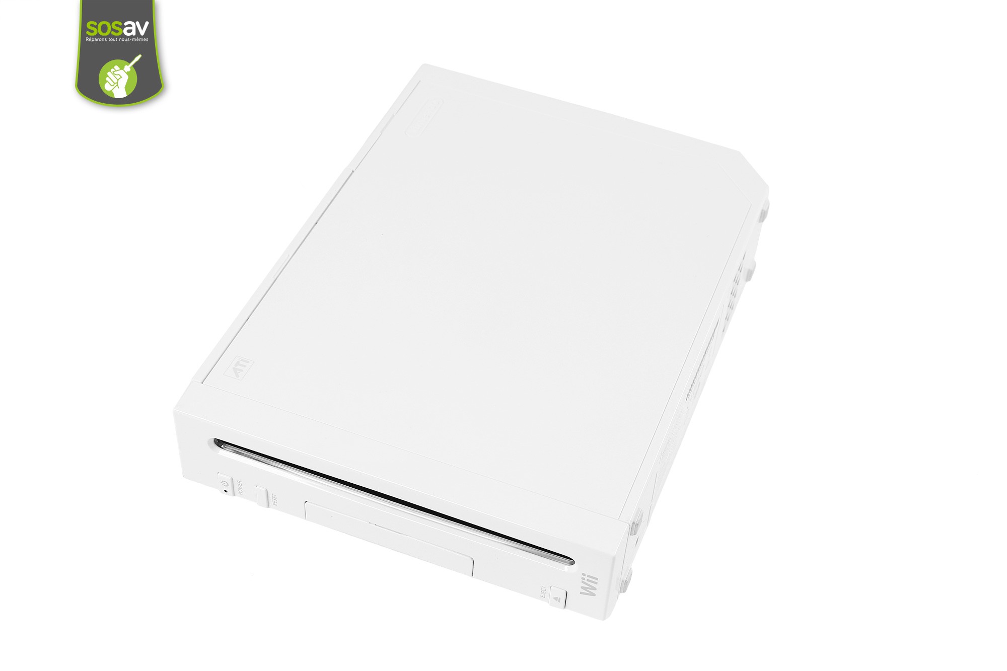

Ce guide vous permettra de démonter la façade avant de la Nintendo WiiSymptômes : Façade avant cassée ou abîmée
Comment remplacer facade avant pour Nintendo Wii - Guide images

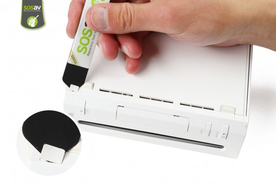

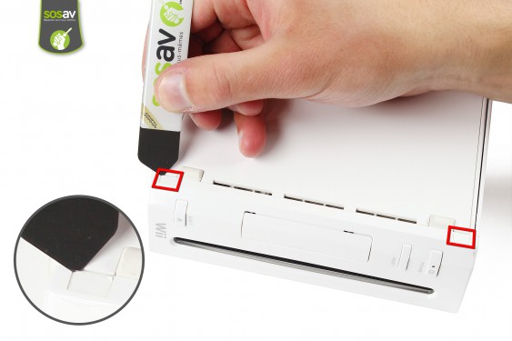

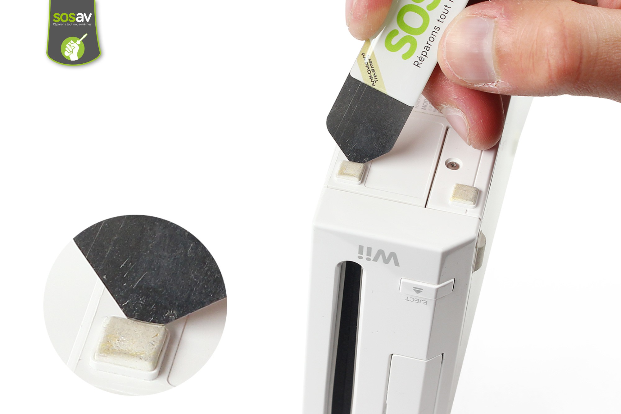

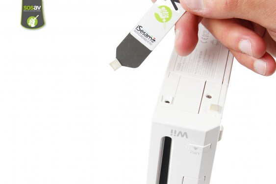

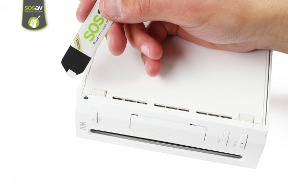

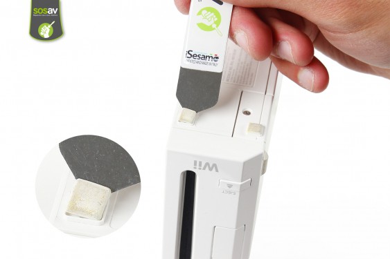

Avant de démonter la façade avant de la Nintendo Wii, il est nécessaire pour des raisons évidentes de sécurité de l'éteindre et de débrancher l'ensemble des câbles reliés à cette dernière (alimentation, vidéo...)Utilisez une spatule iSesamo afin de décoller les deux autocollants (encadrés en rouge sur la seconde photo) servant à masquer deux vis de maintien de la façade avant.

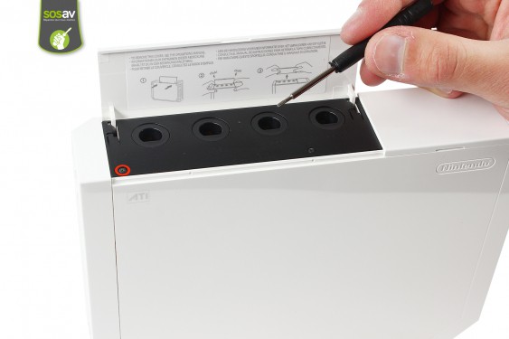

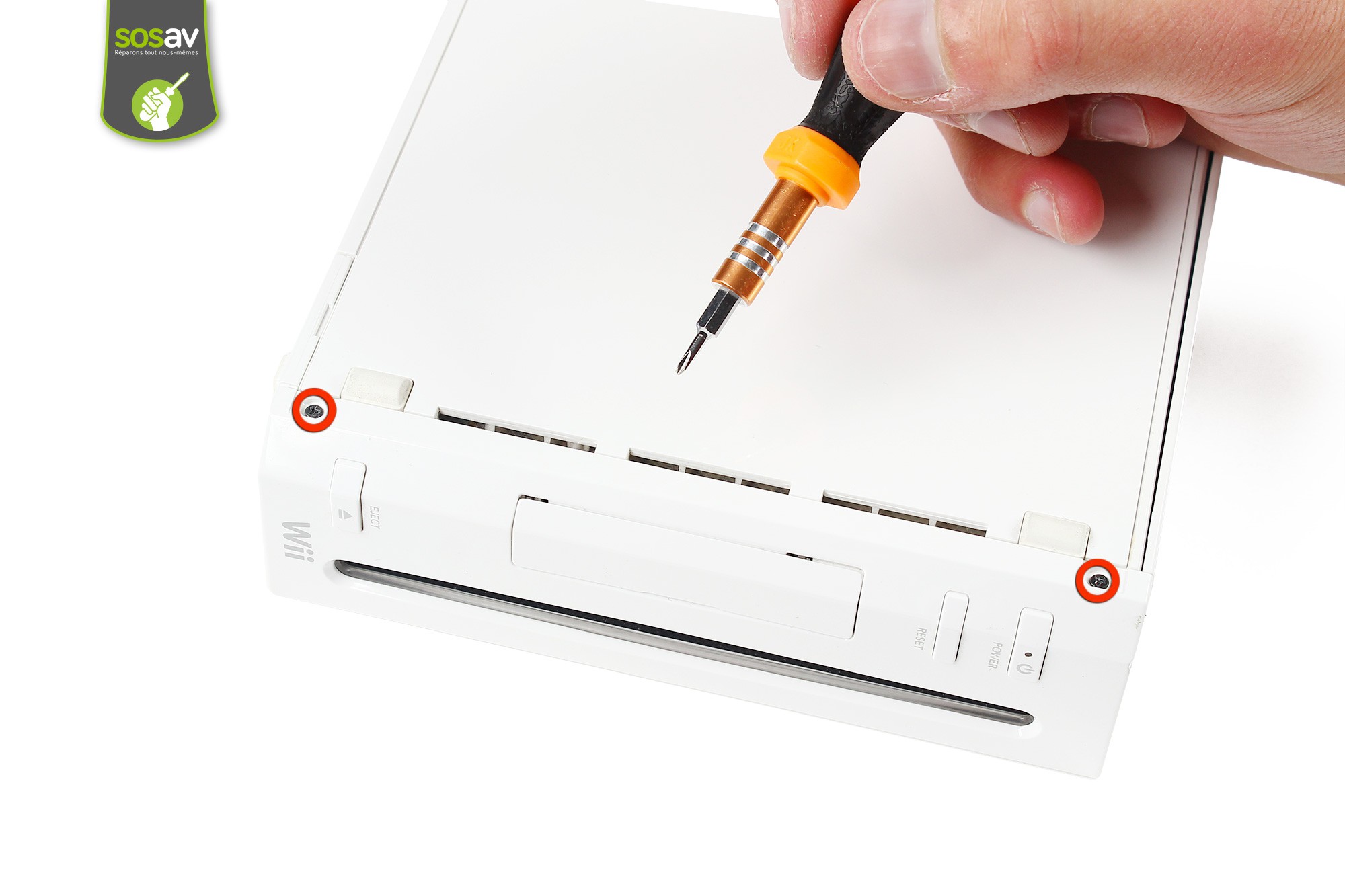

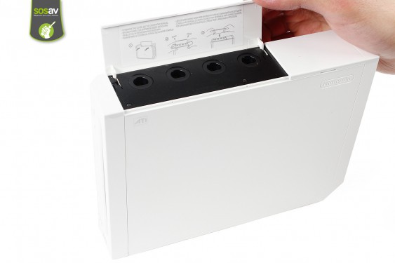

A l'aide d'un tournevis tri-wing, dévissez les deux vis entourées en rouge sur la première photo de cette étape.Ces vis servent à maintenir la façade avant.Ouvrez délicatement le cache supérieur gauche.Utilisez ensuite un tournevis cruciforme afin de dévisser la vis entourée en rouge sur la quatrième photo de cette étape.Cette vis sert à maintenir la façade avant.

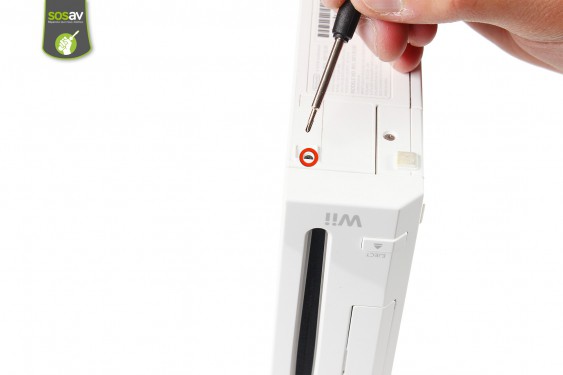

Reprenez la spatule iSesamo pour décoller le patin avant gauche de la console.Réutilisez le tournevis cruciforme afin de dévisser la vis entourée en rouge.Cette vis sert à maintenir la façade avant de la console.

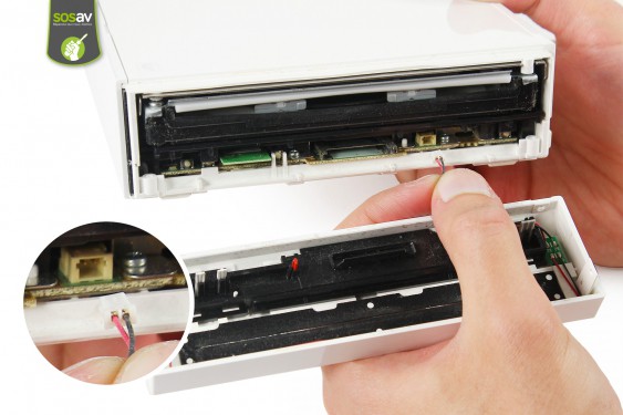

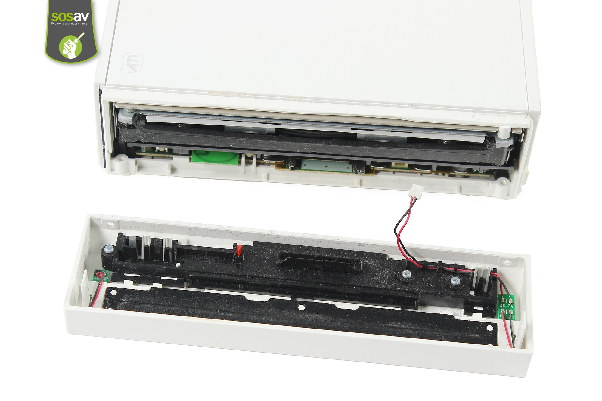

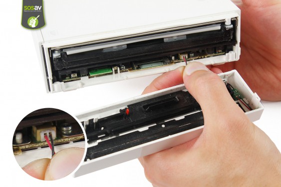

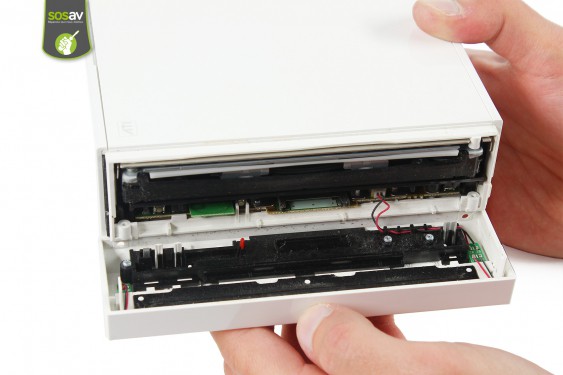

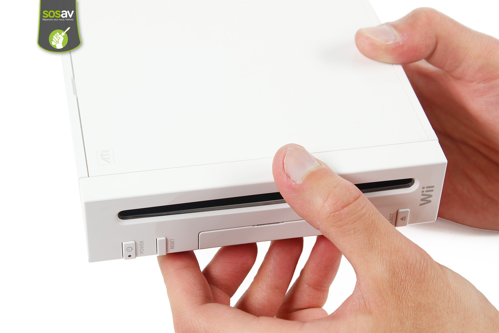

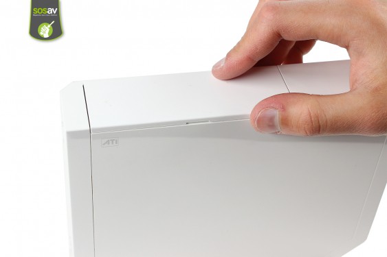

Tirez ensuite légèrement sur la façade avant comme indiqué sur les photos 1, 2 et 3 de cette étape.Puis, déconnectez en douceur le fil de liaison de la façade avant.
La façade avant de la Nintendo Wii est désormais démontée.Procédez à son remplacement par une pièce neuve si cela est nécessaire.
