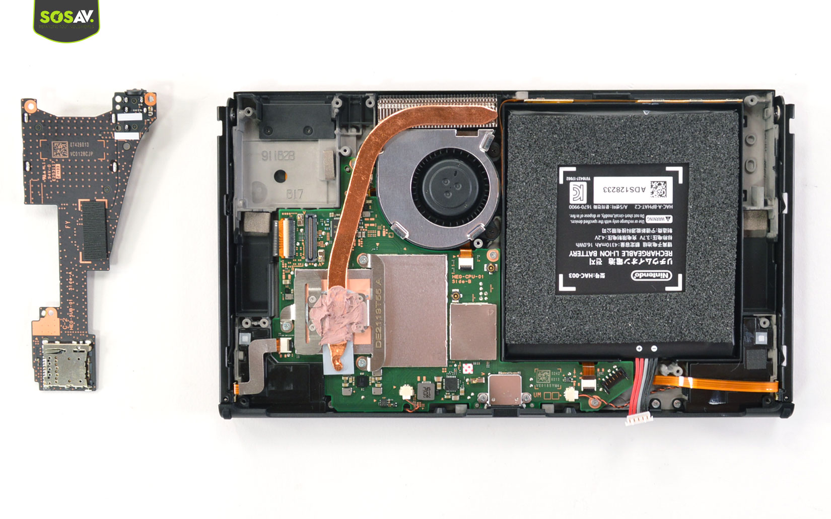

Comment remplacer lecteur de cartouche, carte sd et prise jack pour Nintendo Switch OLED - Guide images
Dans un premier temps, nous vous conseillons de vérifier le modèle de votre switch avant de passe commande afin de vérifier que la pièce choisie soit bien compatible avec votre console. Pour cela, soulevez le support placé à l'arrière de l'appareil pour réussir à lire la référence HEG-001 qui correspond au numéro de modèle de la Switch Oled.

Commençons par extraire les deux vis triwing avec la tête de vis en forme de Y situées sous le support de table.
Dévissez les 2 vis cruciformes de part et d'autre du connecteur de charge mais cette fois-ci avec le tournevis cruciforme. Dévissez les 3 autres vis cruciformes : une près des boutons volume, une sur le haut du rail droit et une sur le haut du rail gauche.
A l'aide du levier en nylon, déclipsez la coque arrière en insérant l'outil entre la coté et le châssis de la console.
Débrancher les deux câbles coaxiaux des antennes.
Ensuite, dévissez toutes les vis cruciformes.
Retirer la plaquette métallique :
Faites basculer la plaquette vers la droite.
Glisser le câble coaxial sous les accroches.
Sortir la plaquette métallique du châssis.
Déconnecter la batterie avec le levier en plastique.
Libérer le lecteur de cartouche de jeux, carte SD et Prise jack :
Retirez le petit adhésif blanc à l'aide de la Brucelles pour découvrir la vis cachée.
Ôtez la vis avec le tournevis cruciforme.
Sortir l'élément composé du lecteur de cartouches, du lecteur de carte SD ainsi que la prise jack.
Vous avez terminé ! Reprenez ce tutoriel en sens inverse pour remonter votre console.
♻️Mettez votre composant défectueux dans le bac de recyclage approprié.
Pour remonter votre Nintendo Switch OLED suivez ce guide en sens inverse.
