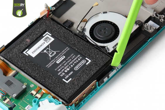

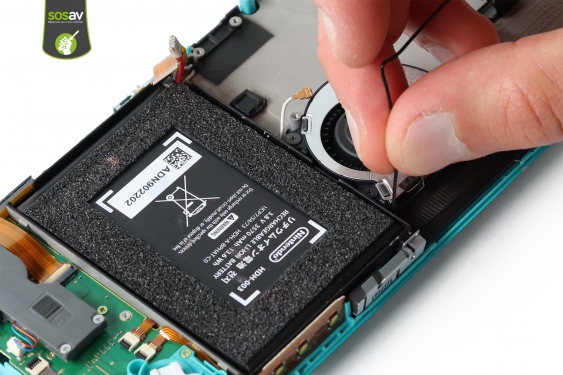

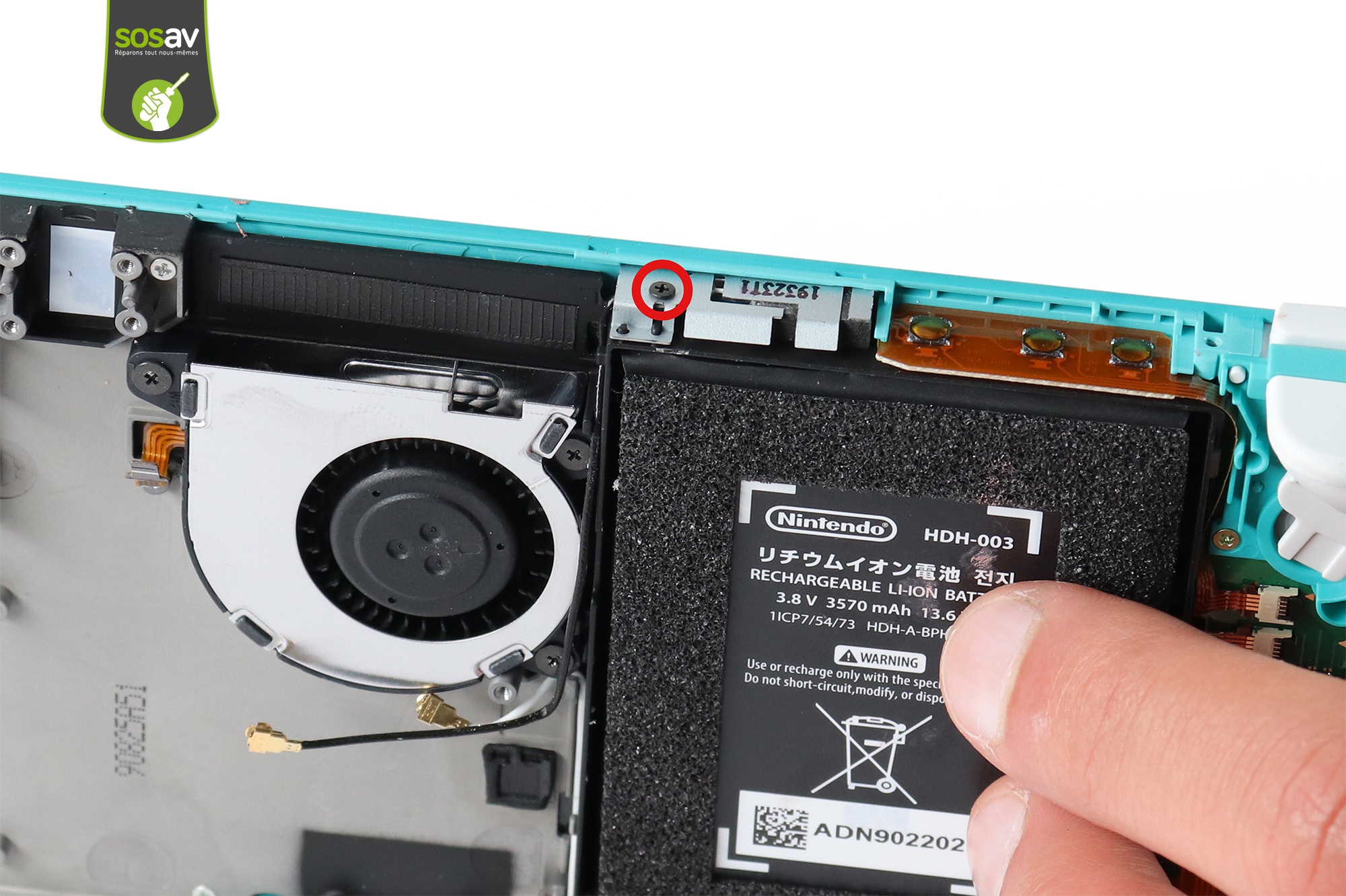

Avant de poursuivre, dévissez la vis cruciforme entourée en rouge.
Etape 25

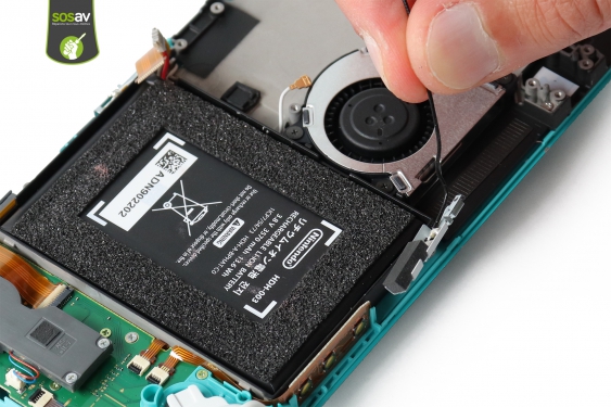

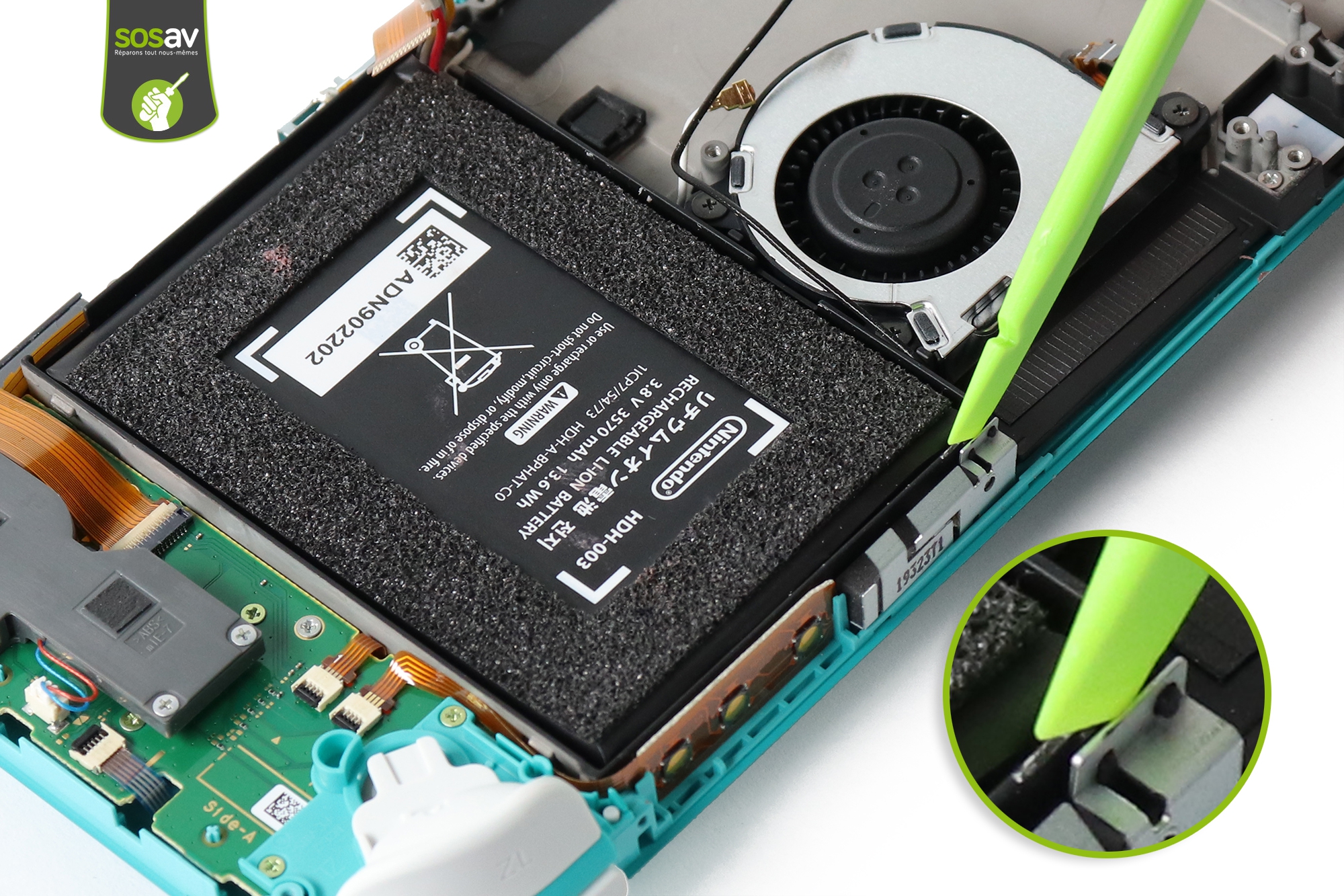

Utilisez la spatule en nylon pour déloger doucement l'antenne WiFi.Puis sortez-là entièrement.

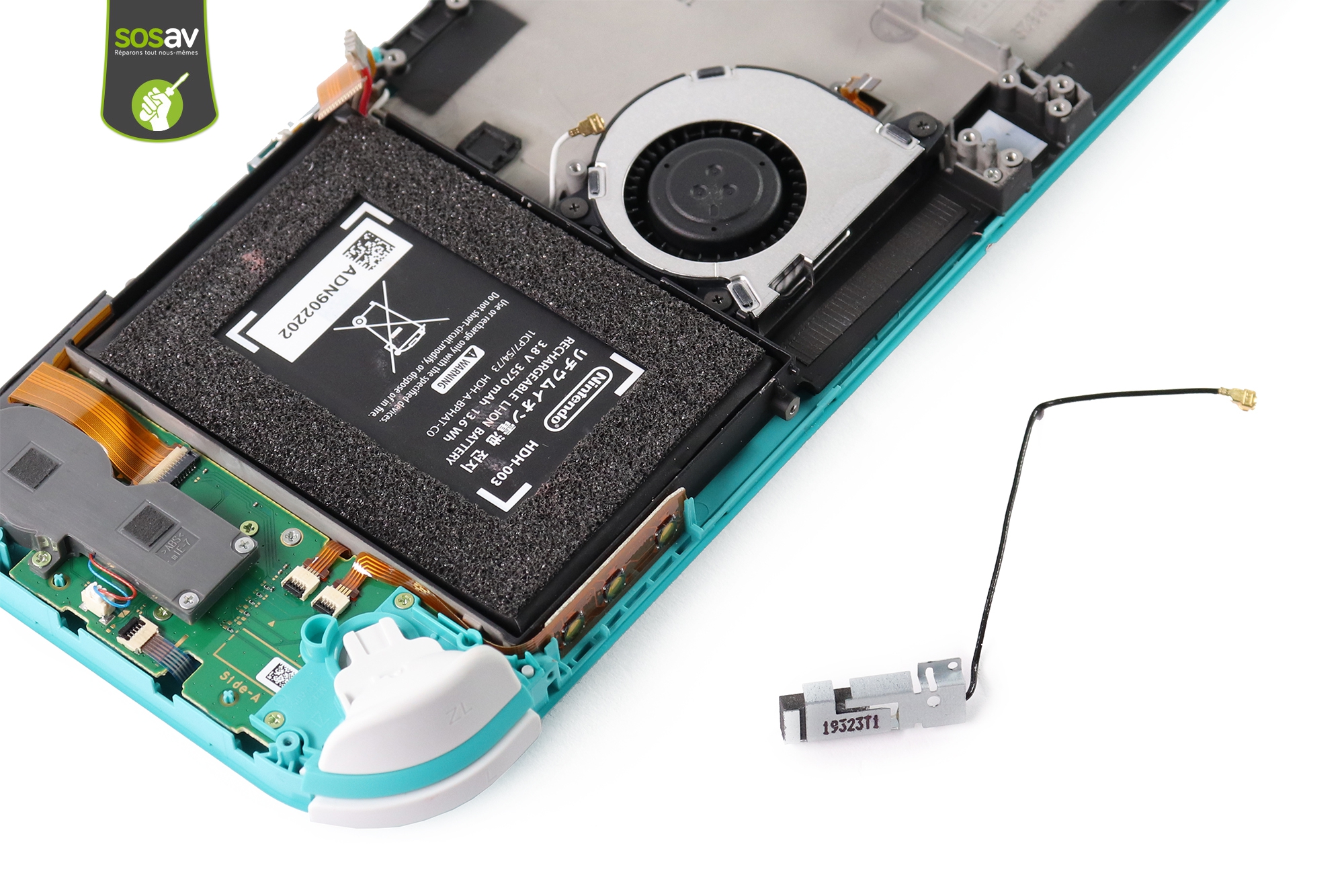

L'antenne WiFi supérieure Nintendo Switch Lite est déposée.Suivez ce tuto gratuit pour la remplacer en cas de problème de réception WiFi.
