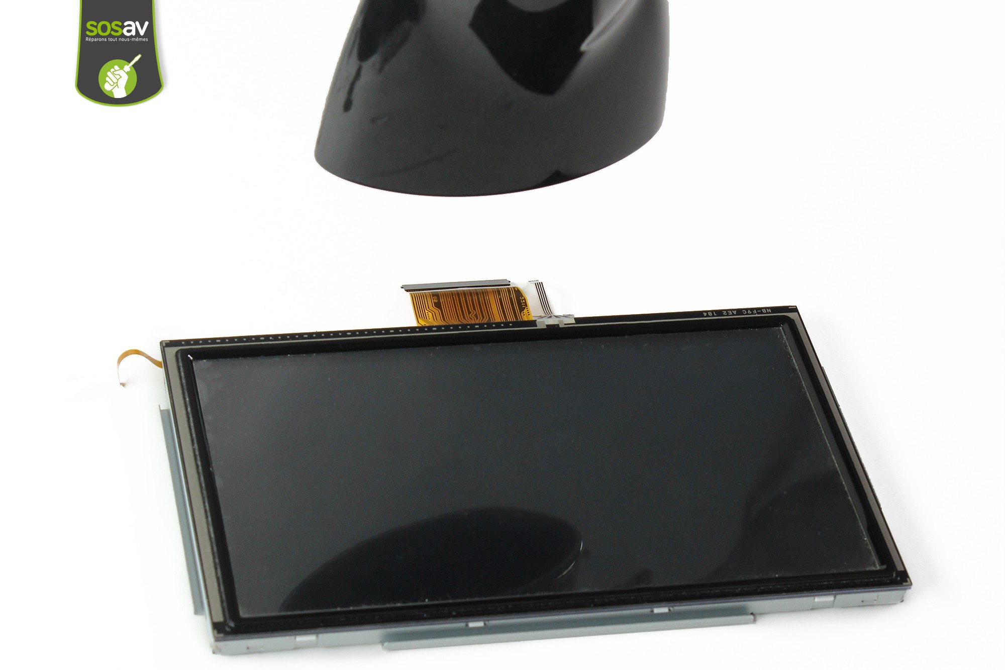

Réchauffez durant 15 à 30 secondes la vitre tactile afin de ramollir la colle servant à le maintenir sur l'écran LCD.
Etape 44
Insérez ensuite très délicatement la spatule iSesamo dans l'interstice supérieur gauche de l'écran puis faites-la glisser sur tout le côté gauche.Une fois arrivé en bas, répétez l'opération sur toute la partie basse de l'écran.
Etape 45
Poursuivez ensuite sur le côté droit de l'écran, en remontant vers le haut.Terminez enfin par la partie supérieure de l'écran.Saisissez puis retirez la vitre tactile tactile.
Etape 46
La vitre tactile de votre Gamepad Wii U est désormais démontée.Procédez à son remplacement par un écran neuf si cela est nécessaire.
