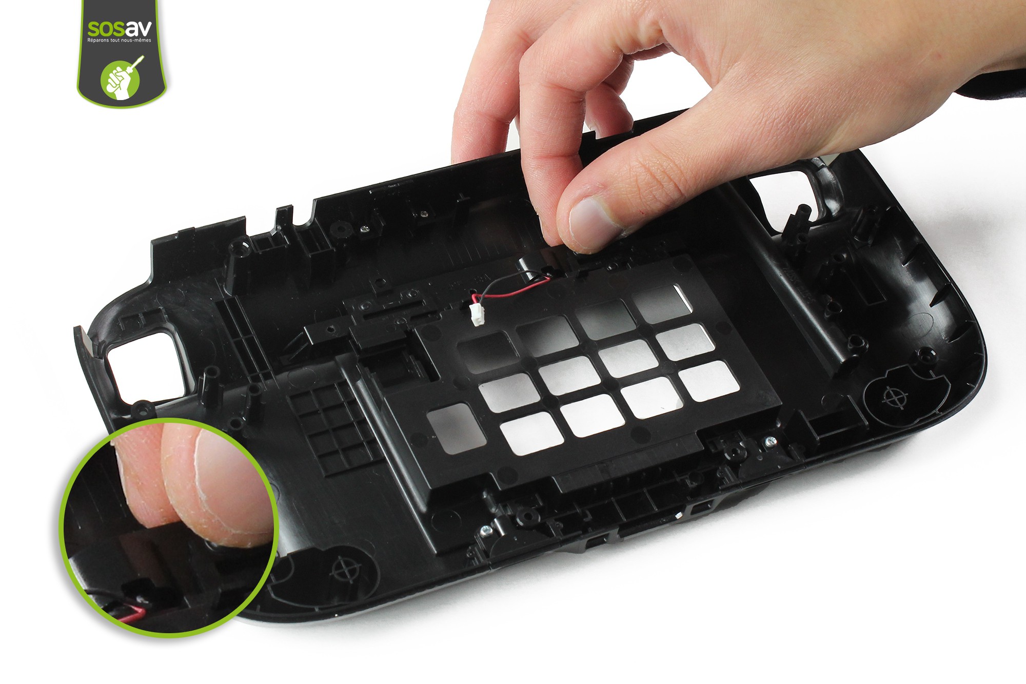

Saisissez la coque arrière et faites-la pivoter de 90° sans la retirer.Attention au câble de liaison du vibreur encore attaché au reste du Gamepad !
Tirez ensuite délicatement sur le câble du vibreur afin de le déconnecter.Procédez au retrait de la coque arrière.

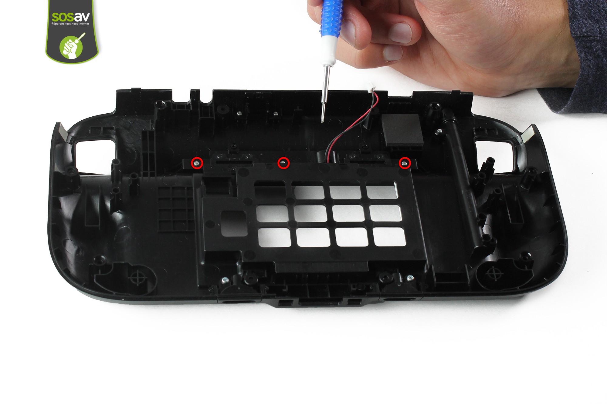

Dévissez les trois vis entourées en rouge maintenant le cache du vibreur.

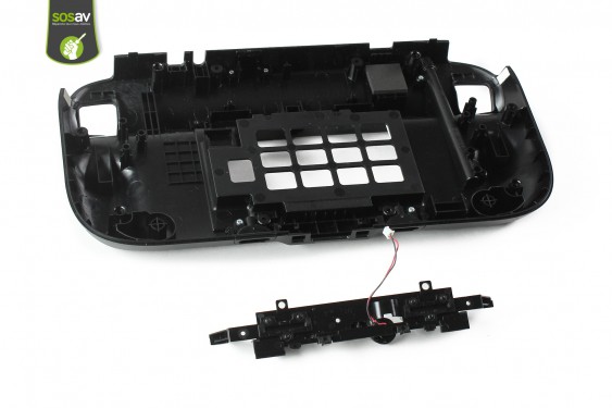

Saisissez le cache du vibreur et procédez à son retrait.

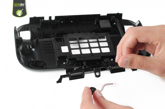

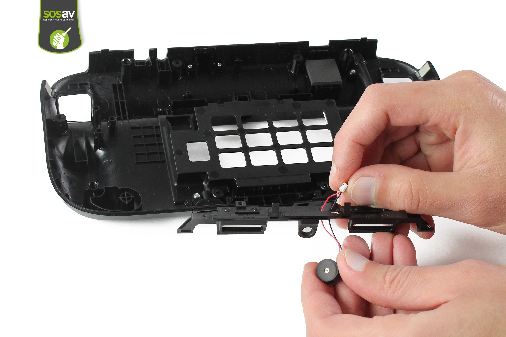

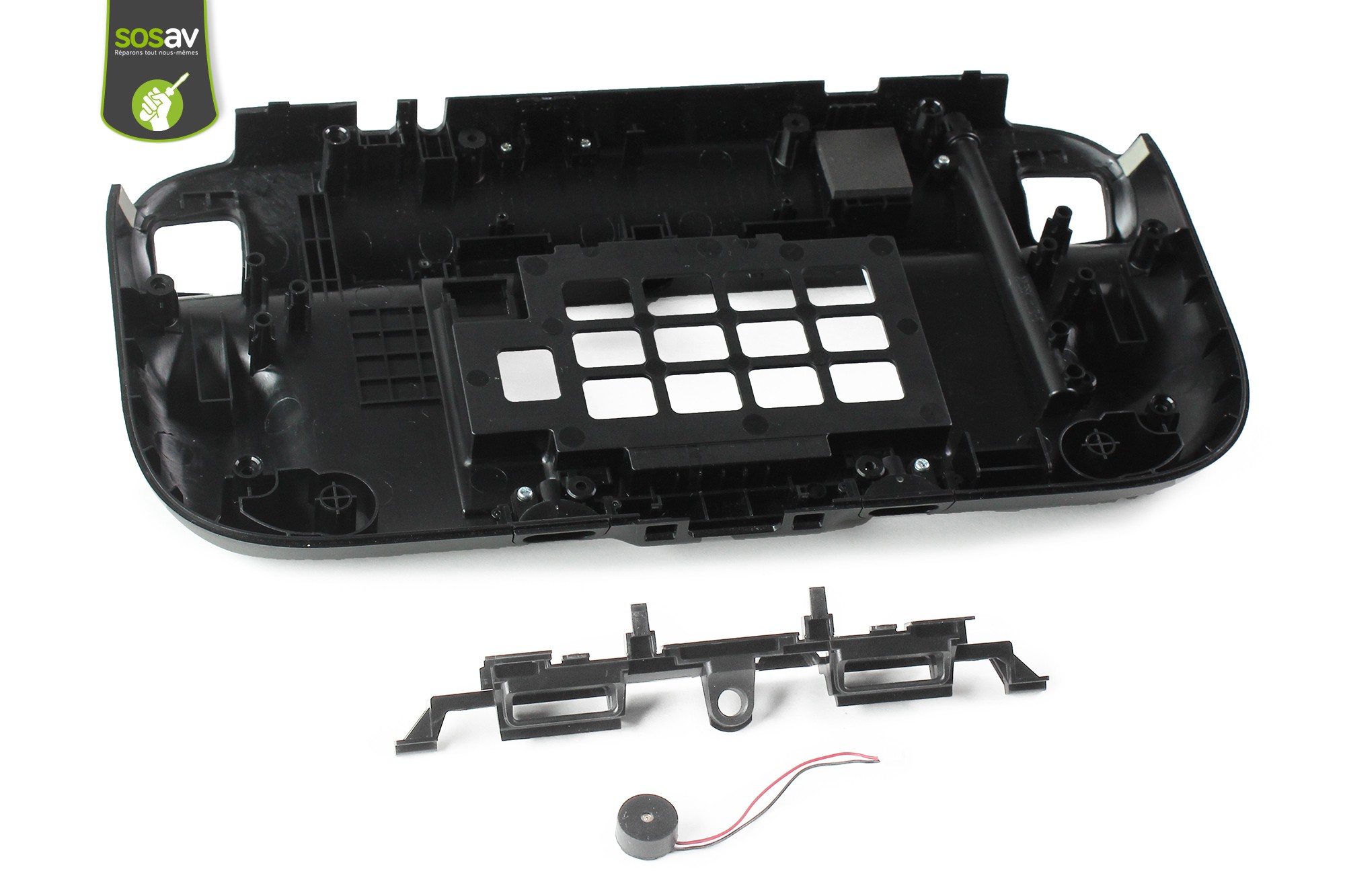

Saisissez le vibreur et procédez délicatement à son retrait.
La coque arrière Gamepad Wii U est désormais démontée.Procédez à son remplacement par une coque arrière neuve si cela est nécessaire.
