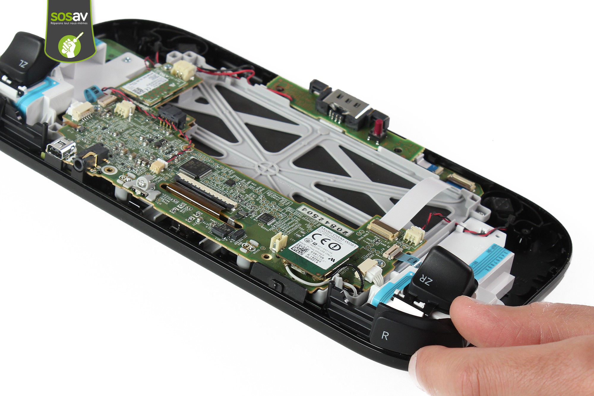

Saisissez la coque arrière et faites-la pivoter de 90° sans la retirer.
Attention au câble de liaison du vibreur encore attaché au reste du Gamepad !
Tirez ensuite délicatement sur le câble du vibreur afin de le déconnecter.Procédez au retrait de la coque arrière.

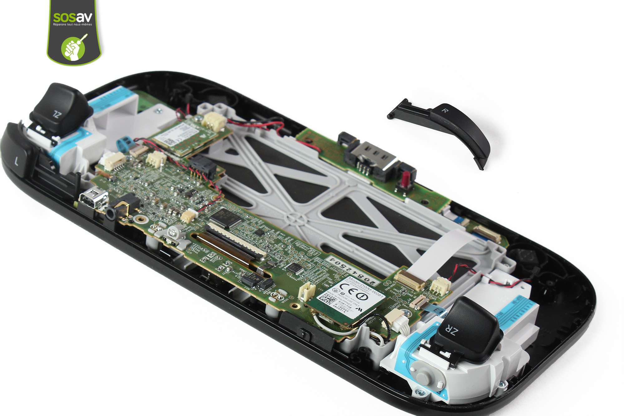

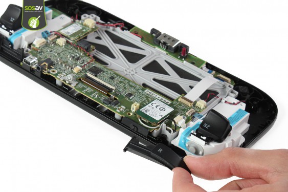

Saisissez le bouton R et procédez à son retrait.
Le bouton R Gamepad Wii U est désormais démonté.Procédez à son remplacement par un bouton R neuf si nécessaire.
