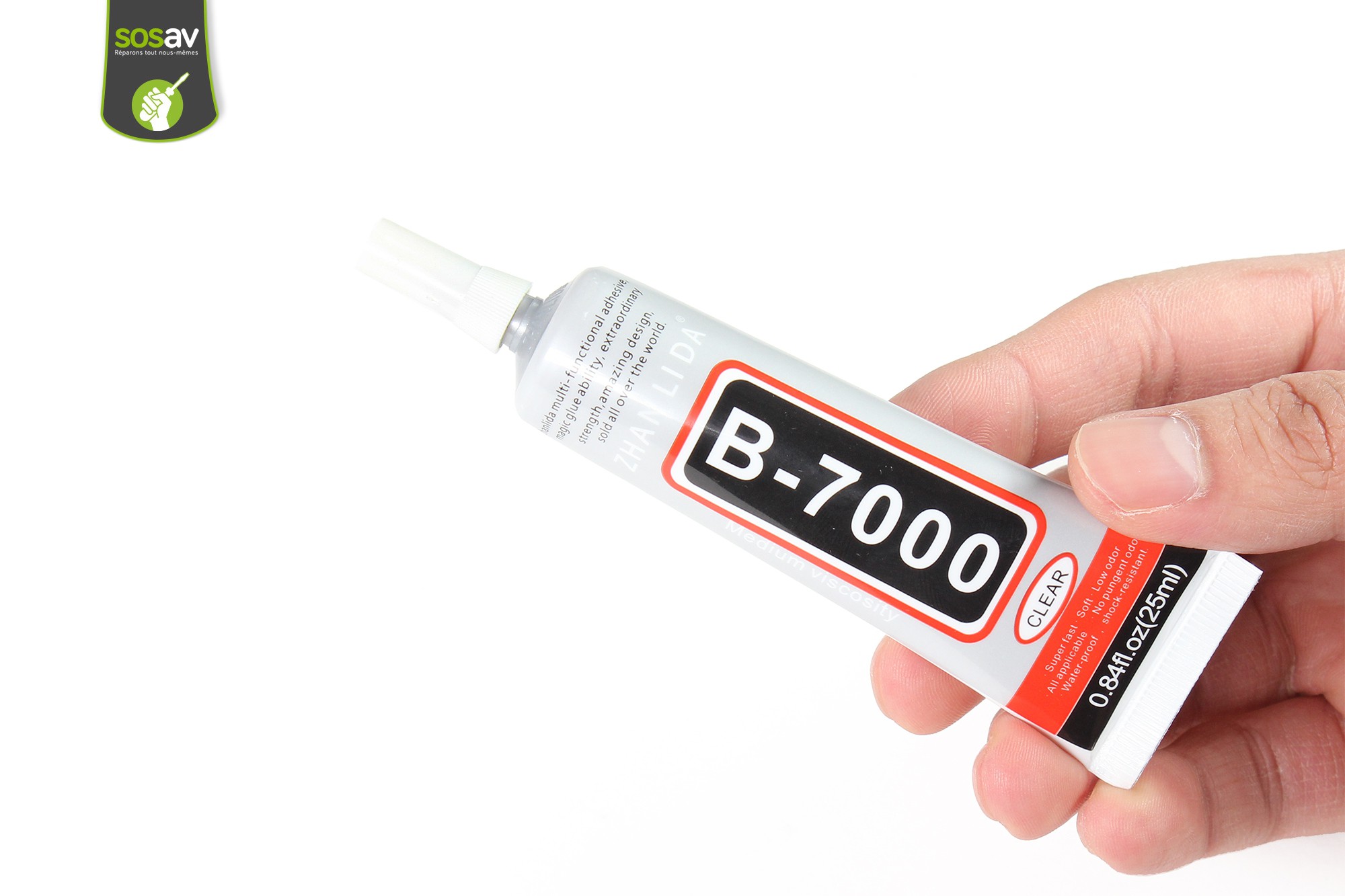

Dans cet exemple, nous allons détailler le processus visant à recoller une vitre sur un smartphone grâce à la colle B7000.Lors du processus de collage, une odeur plus ou moins désagréable peut se dégager.Nous vous conseillons (au possible) de ventiler l'intérieur de la pièce dans laquelle vous allez effectuer l'opération (ventilateur, fenêtre ouverte...) afin d'attenuer cette gêne.

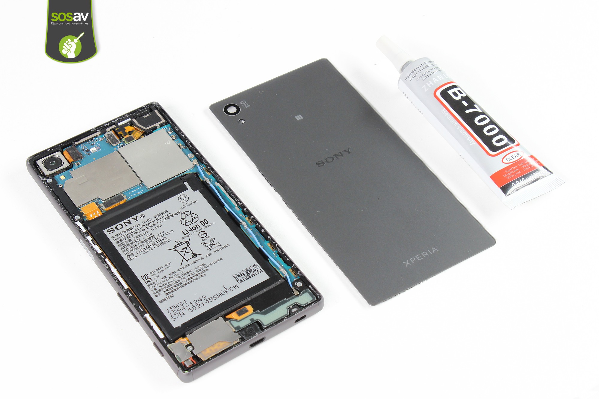

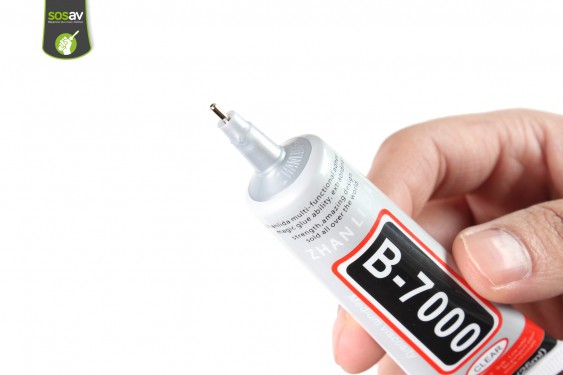

Pour commencer, retirez le capuchon de protection de la colle.

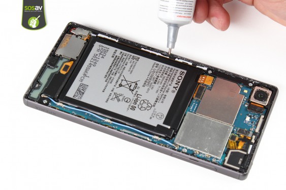

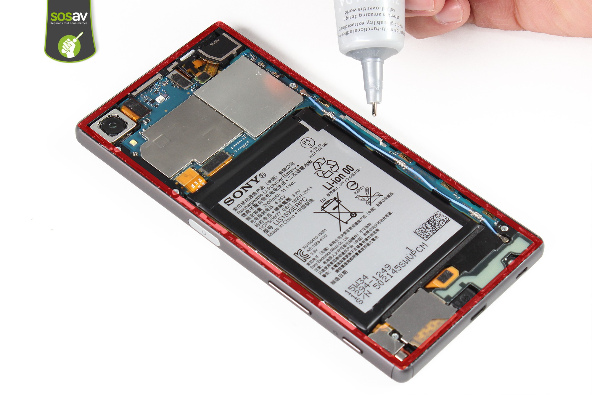

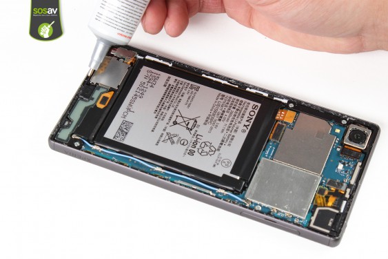

Au lieu d'appliquer la colle sur la façade arrière, nous allons appliquer de manière uniforme la colle sur les quatre côtés de l'appareil, dans la zone indiquée en rouge sur la photo ci-contre.

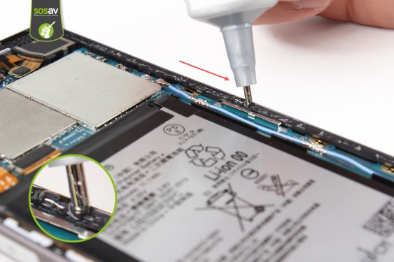

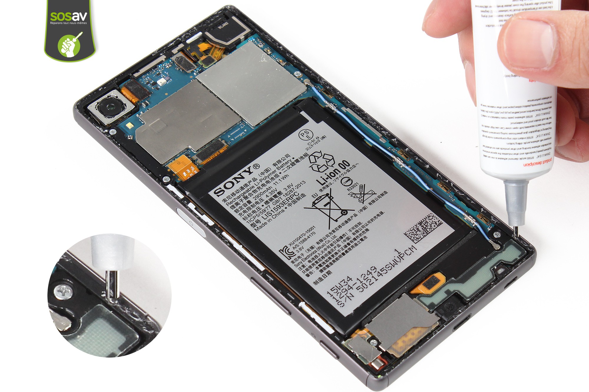

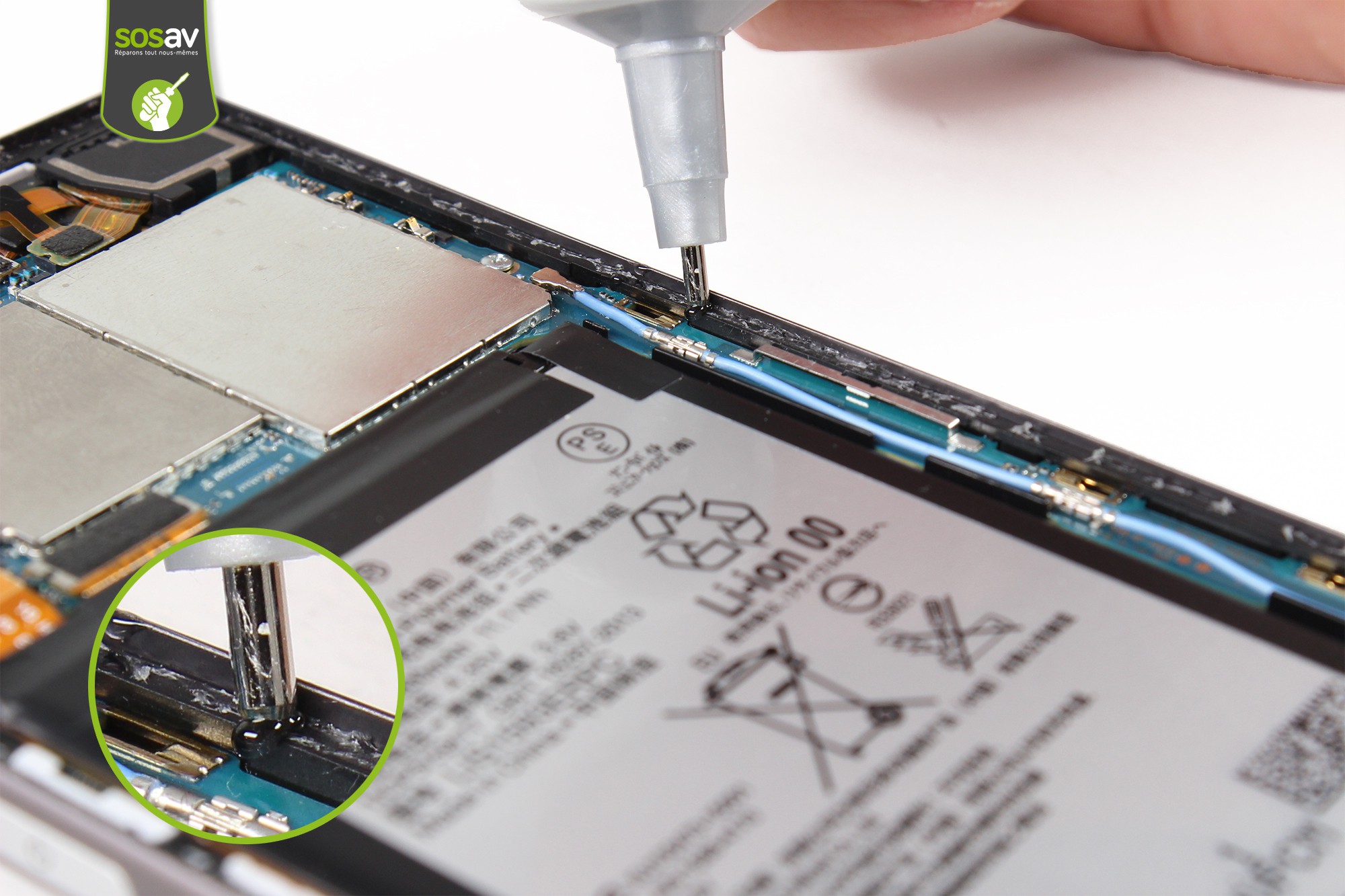

Appliquez la colle délicatement pour ne pas déborder sur les composants internes du téléphone.Un petit filet de colle est amplement suffisant.
Poursuivez sur tout le contour du châssis.

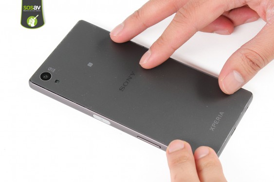

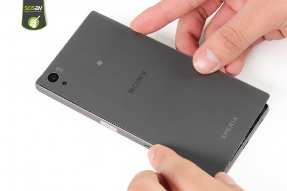

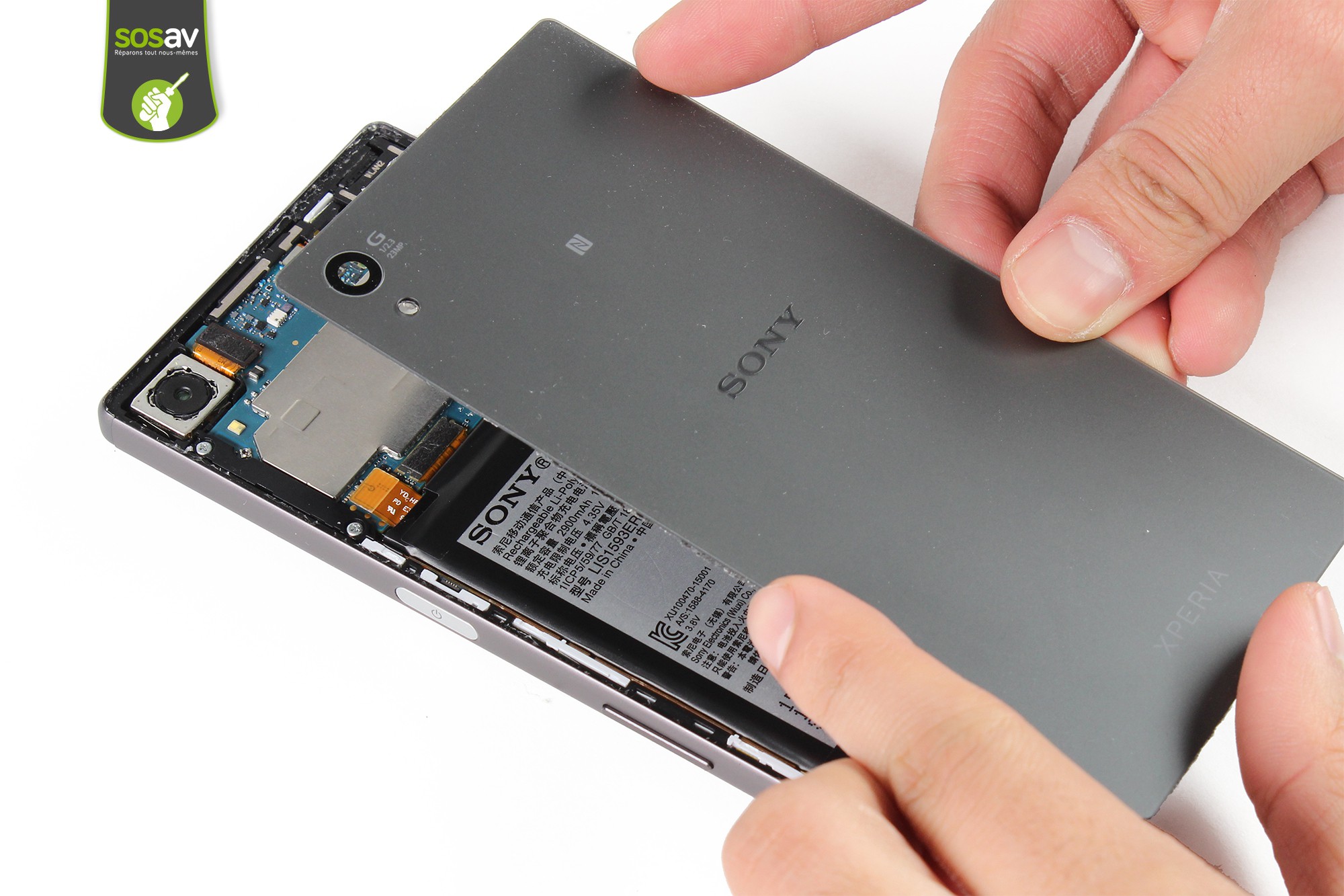

Une fois la colle disposée, placez doucement la façade arrière de votre appareil.Si vous constatez d'éventuels débordements de colle, essuyez-les à l'aide d'un chiffon doux.

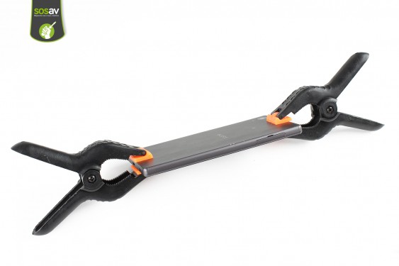

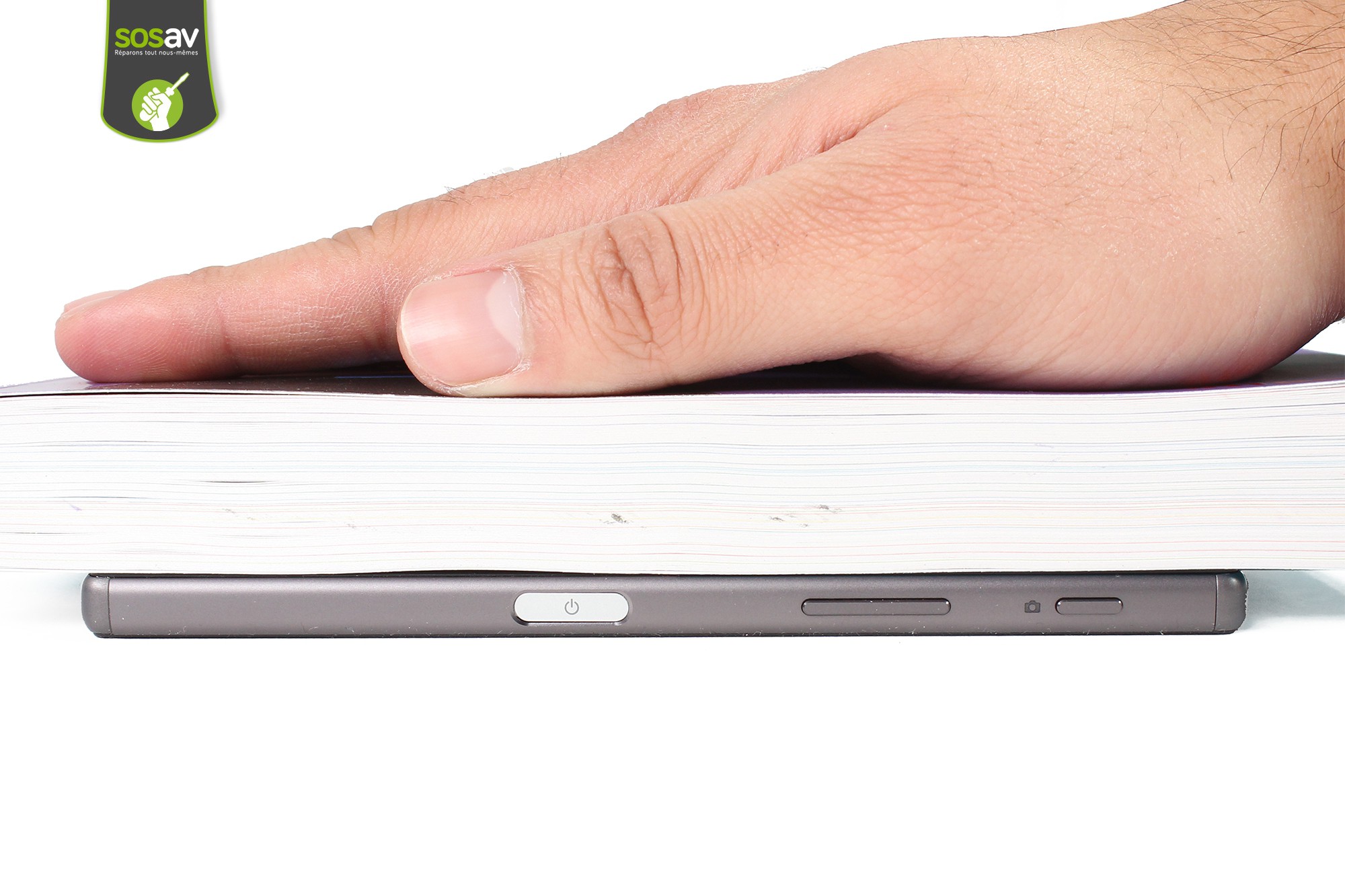

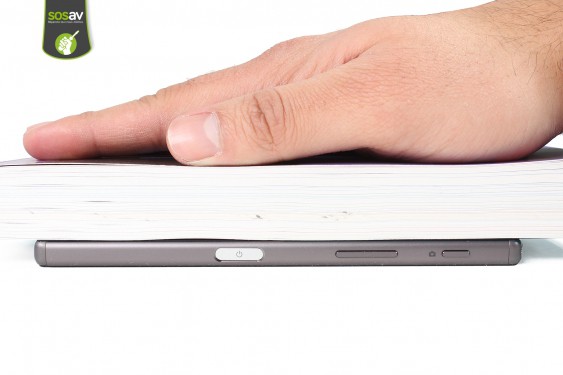

Placez ensuite votre appareil sous quelques livres durant une durée comprise de 12 à 24h.Vous pouvez également recourir à des pinces afin de remplacer les livres.
